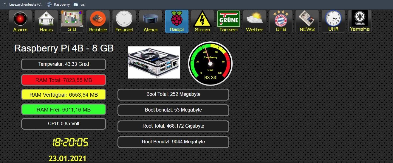

                              @homoran und schnell ist der IoBroker jetzt......😊
                              Lädt in Sekundenschnelle die VIS 👍
                              Raspberry 4 - 8GB / 500 GB Festplatte mit IoBroker! 1xConbee 2, 15xAQARA Door Sensoren,2xSonoff Door Sensor, 2xSonoff Pov2, 2xAQARA Watersensoren, 3xIKEA TRÅDFRI Bewegungsmelder, 5xIKEA TRÅDFRI Repeater, 1x IKEA TRÅDFRI Treiber 10w, 10xTeckin Steckdosen mit Tasmota-Flash, 1xShelly SHSW-1, 2xAQARA Taster, 4xAlexa...usw.
                              • VanduraV Vandura
                                @vandura sagte in Wechsel von Raspberry:
                                da sollte es keinen Unterschied geben ;-)
                                Die Geschwindigkeit hängt nicht vom Server, sondern von den Fähigkeiten des Frontends ab
                                Höchstens noch von der Netzwerkverbindung

                                  da_WoodyD Online
                                  da_WoodyD Online
                                  da_Woody
                                  @homoran naja, das doppelte RAM wird sich schon auswirken, oder?
                                  gruß vom Woody
                                  • da_WoodyD da_Woody
                                    @da_woody sagte in Wechsel von Raspberry:
                                    Nööö, nur wenn das Display am Raspi hängt.
                                    Der Raspi liefert ja nur das json, das Frontend bastelt daraus das Bild
                                      da_WoodyD Online
                                      da_WoodyD Online
                                      da_Woody
                                      @homoran da haste recht, aber das wurde ja nicht kommuniziert... ;) oder hab ich was überlesen?
                                      gruß vom Woody
                                        Lesezeichenliscte (C...)
                                          da_WoodyD Online
                                          da_WoodyD Online
                                          da_Woody
                                          @homoran browser am raspi? mode 5?
