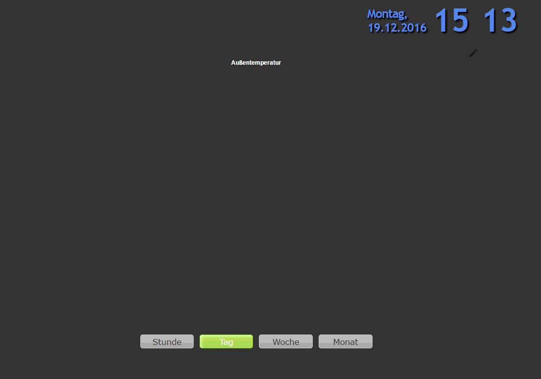

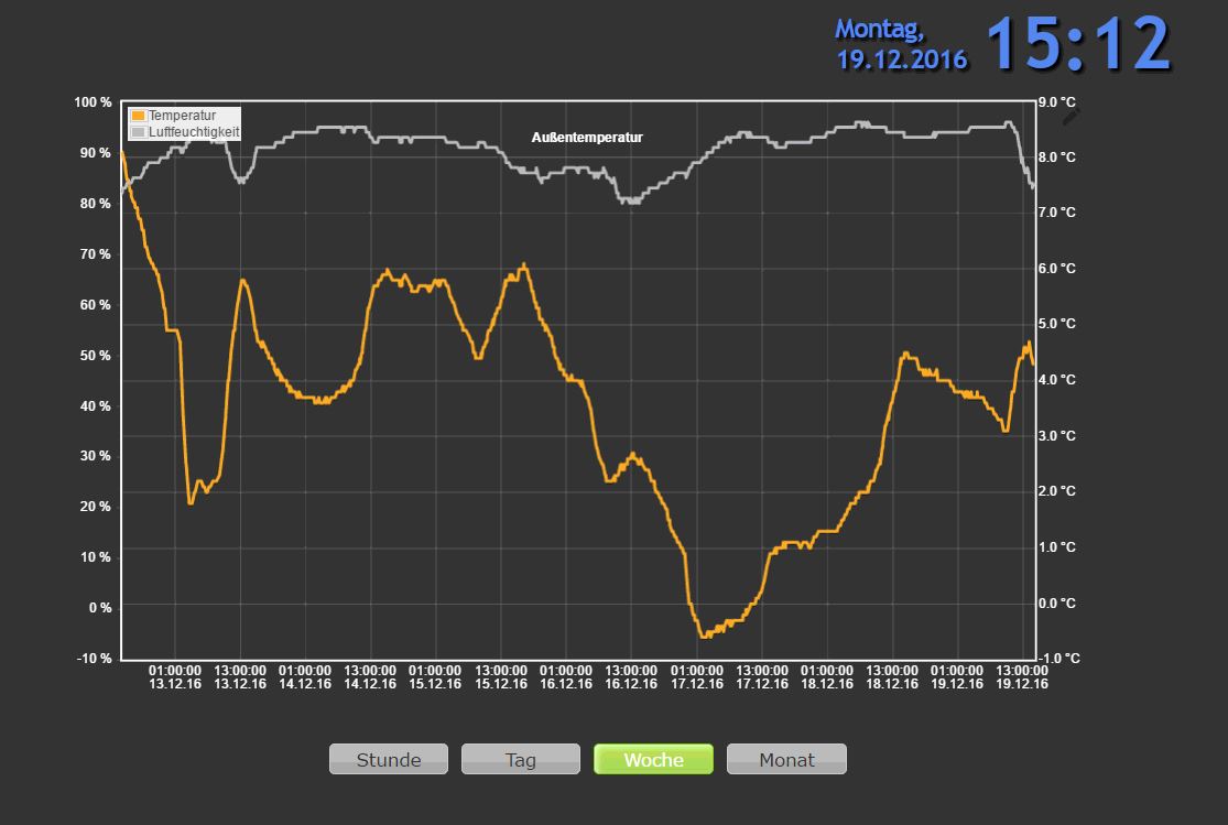

      ich habe mir 4 verschiedene Diagrammtypen angelegt welche ich über eine FilterBar entsprechend des Zeitraums auswählen will. Bei Steitenaufrf wird mir immer die Grafik vom Startwert angezeigt.
      Wenn ich den Zeitraum wechseln will habe ich aber das Problem das mir nur der Diagrammtitel angezeigt wird und das Diagramm leer bleibt.
      Kennt jemand das Problem und hat eine Lösung dafür?

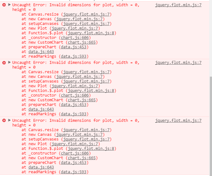

                Gibt es Fehlermeldungen in der Konsole?

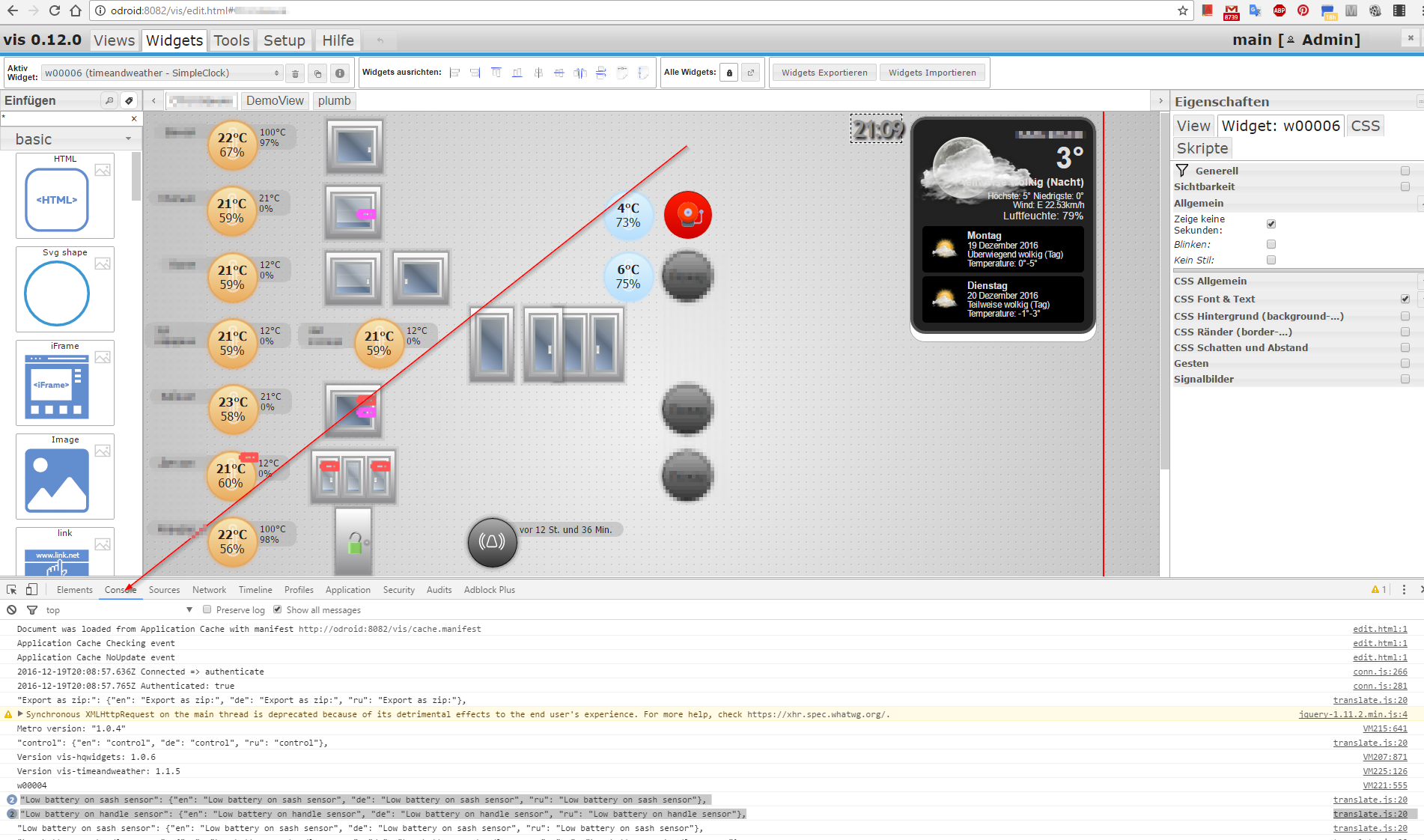

                    Im Chrome oder Firefox F12 drücken.

                      Ja es gab sogar mehrere Fehlermeldung. Konnte damit den Fehler identifizieren!

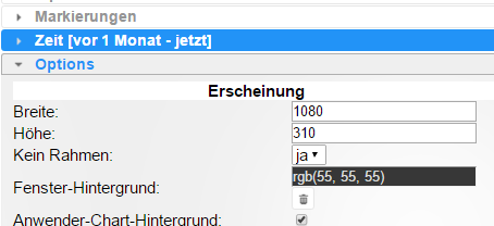

                      Ich hatte in der Flot Option im Erscheinungsbild keine Größe angegeben, da ich es variabel haben wollte.
                      Habe es jetzt auf die benutze Größe aus dem Widget eingestellt und jetzt funktioiert es.

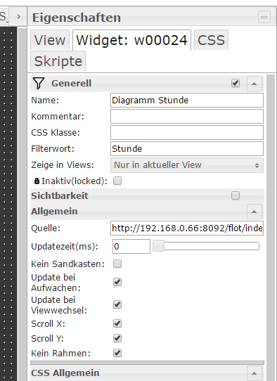

                          ich benutze das "basic- iFrame" Widget und den Link für den Flot musst du unter Quelle eingeben.
                          Wichtig für die Filterfunktion ist der Bereich "Generell –> Filterwort" welches du eintragen musst um es später in der FilterBar wieder zu finden.
