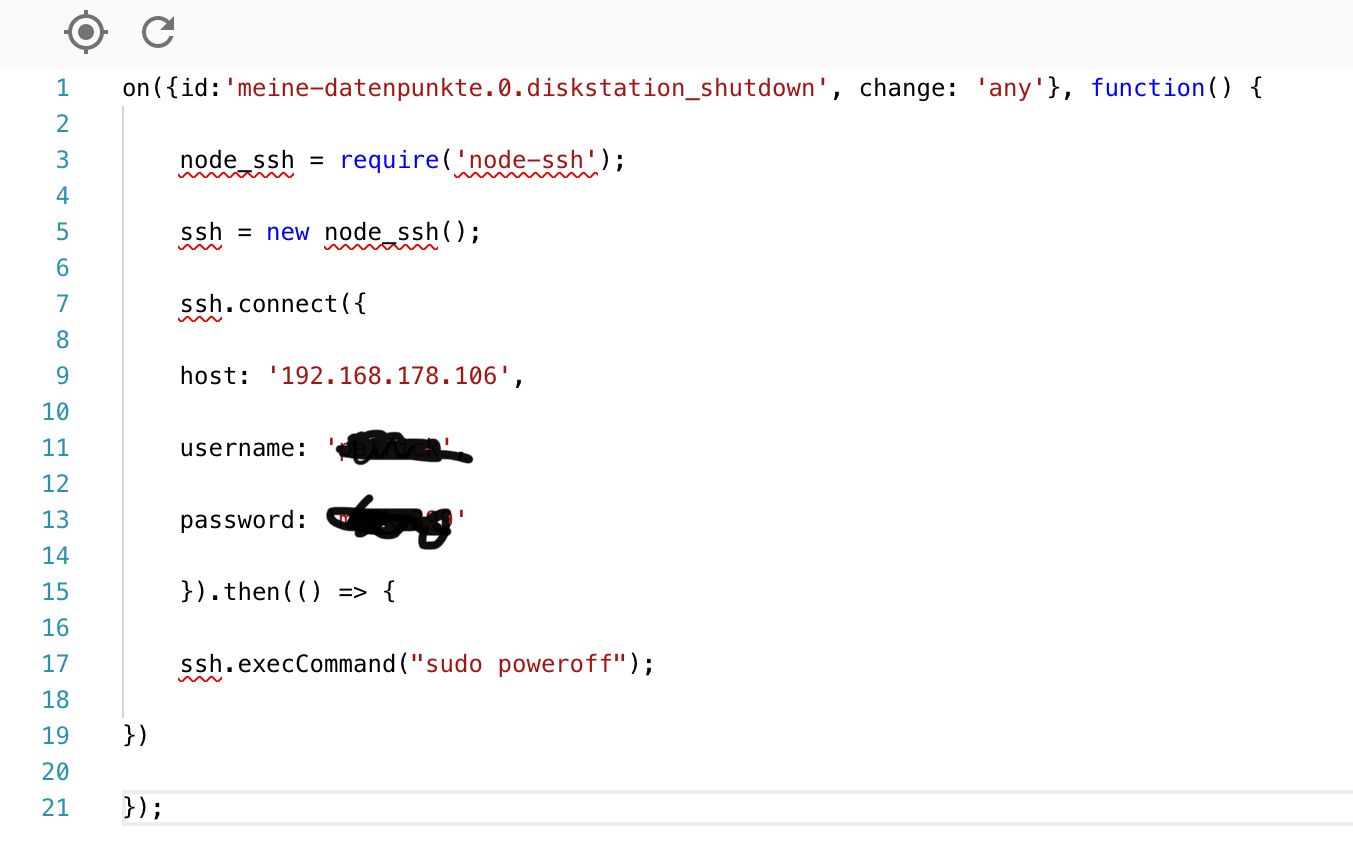

                        Linux adapter geht nicht bzw. es kommen sehr viele Error im log. Ich habe ein skript zum runterfahren eines raspi. Das habe ich jetzt angepasst leider geht es nicht. Weißt du vielleicht wieso? Morgen muss ich über putty mal testen ob der Befehl sudo poweroff funktioniert....
                          saeft_2003
                          Das Skript geht leider nicht da ich den Befehl sudo poweroff mit meinem Passwort bestätigen muss.
                          Wie kann ich das in diesem Skript hinzufügen?

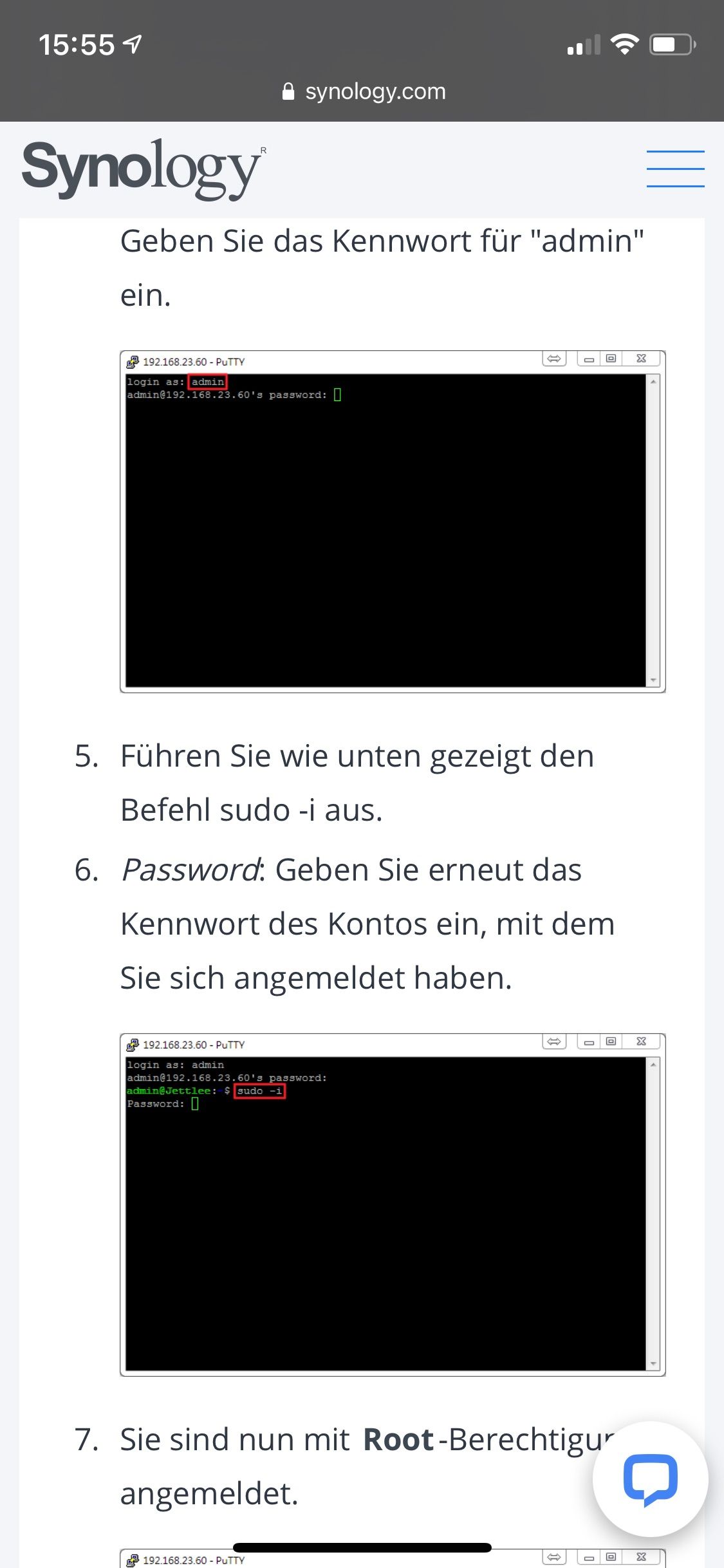

                              @glasfaser sagte in USV installiert - Shutdowns initiieren? Proxmox, CCU, NAS:
                              @saeft_2003
                              nimm mal den usernamen : root
                              Mit root anmelden geht nicht. Ich bekomme root nur wenn ich mich mit Benutzer anmelde dann sudo -i eingebe und danach noch mal das PW vom Benutzer.
                              Ist irgendwie doof. Steht auch hier so.
                              https://www.synology.com/de-de/knowledgebase/DSM/tutorial/General_Setup/How_to_login_to_DSM_with_root_permission_via_SSH_Telnet

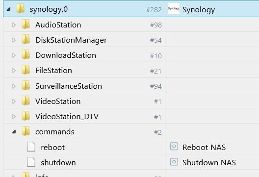

                                @saeft_2003
                                Nimm doch einfach den Synology Adapter dort ist alles drin und auch mehr .
                                Thread dazu

                                        saeft_2003
                                        @saeft_2003
                                        Thread dazu
                                        Geht leider nicht da der Adapter meine Diskstation zumüllt und diese danach nicht mehr erreichbar ist (ist ein bekannter Fehler), leider habe ich im changelog nicht gelesen das dieser behoben wurde. Deswegen kann ich den Adapter nicht nutzen...
