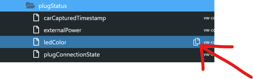

    @glasfaser Da ist nicht weiss, bis wohin ich welche Daten durch meine ersetzen muss, kann ich dir es nicht genau sagen.
    Im Datenpunkt zeigt es mir folgendes an:
    GlasfaserG Offline
    GlasfaserG Offline
    Glasfaser
    #37
    @stefu87_ch sagte in [Vorlage] View Visualisierung eMobility VW Connect / Audi:
    Dein Datenpunkt: {d:vw-connect.0.DEINAUDI.status.data_0x0203FFFFFF.field_0x0203010004.value; d.substring(1, 4)} Tage
    Bei DEINAUDI nur deine FIN eintragen
    • stefu87_CHS stefu87_CH
      GlasfaserG Offline
      GlasfaserG Offline
      Glasfaser
      #38
      Das ist aber der Datenpunkt mit km , nicht die Tage wie du oben angefragt hast
