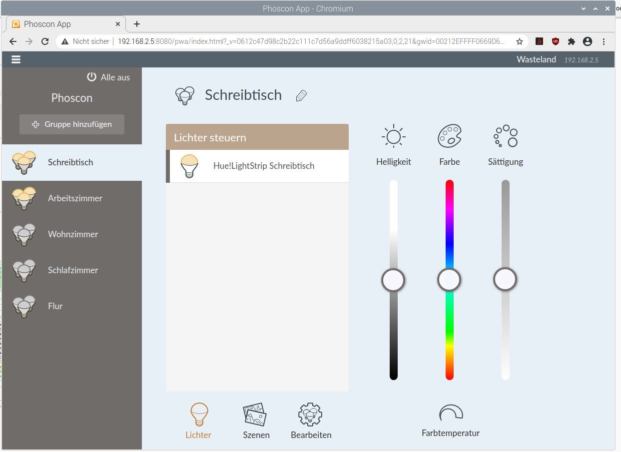

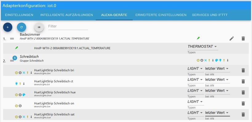

    Debmatic läuft wunderbar. Alle ZigBee Geräte wurden erkannt (Hue Dimmer, Lampen, Ikea Panel, Sensoren) und eingebunden. Blockly Script wurden erfolgreich erstellt. Als letztes wollte ich die Sprachsteuerung über unsere Echos/FireTV Cube umsetzen. Hier beginnen die Probleme... iot Adapter wurde erfolgreich konfiguriert. Lampen/Steckdosen lassen sich per Sprachbefehl einschalten. Nur an den farbigen Hue Lampen verzweifel ich :(
    Folgende Einstellungen wurden verwendet :
    Folgende Datenpunkte stehen zur Verfügung :
    Folgende Sprachbefehle werden ausgeführt, Alexa, Schreibtisch (Farbe blau/grün, ..., weiss, wärmer, kälter). Was nicht funktioniert ist Dimmen. Bei Alexa, Schreibtisch 50% werden alle drei Regler (Helligkeit, Farbe und Sättigung) auf 50% gesetzt > Ergebniss gedimmtes grün. Bei 100% > Rot !?!

            "type": "state",
            "common": {
              "name": "Hue!LightStrip Schreibtisch sat",
              "type": "number",
              "role": "level.color.saturation",
              "read": true,
              "write": true,
              "min": 0,
              "max": 255,
              "def": 255,
              "smartName": {
                "de": "Schreibtisch",
                "smartType": "LIGHT",
                "byON": "stored"
            "native": {
              "read_only": true,
              "write_only": false
            "from": "system.adapter.deconz.0",
            "user": "system.user.admin",
            "ts": 1609432305989,
            "_id": "deconz.0.Lights.3.sat",
            "acl": {
              "object": 1638,
              "state": 1638
