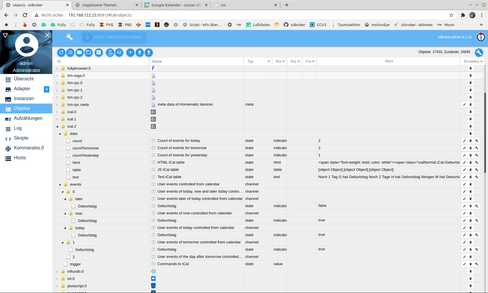

    Hi zusammen!
    Seit ical Version 1.8.x stimmen die Termine/Events nicht mehr.
    Ich lese mit dem ical-Adapter meinen google-Kalender aus und dort habe ich extra einen Geburtstagskalender angelegt.
    Im ical Adapter werden mir die Termine aber um einen Tag versetzt angezeigt.
    Ich hab zur Verdeutlichung mal einen Termin für Gestern angelegt (G hat Geburtstag), einen für heute (H hat Geburtstag) und einen für morgen (M hat Geburtstag).
    Die Termine sind als ganztägig mit jährlicher Wiederholung eingetragen.
    In ioBroker wird mir der Termin von gestern (G hat Geburtstag) als "Noch 1 Tag G hat Geburtstag" angezeigt, der von heute (H hat Geburtstag) als "Noch 2 Tage H hat Geburtstag" und morgen (M hat Geburtstag) als "Morgen M hat Geburtstag".
    Bei morgen passt es aber bei den anderen nicht.
    Inhalt ical.2.data.html

    • P PrinzEisenherz1
      Hi zusammen!

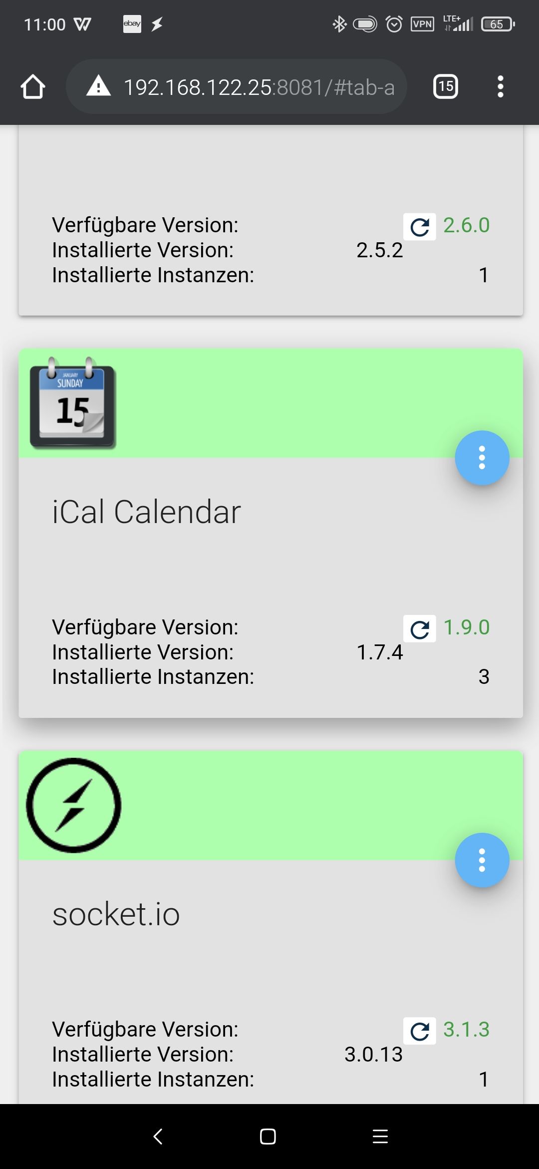

          Also vorm Downgrade auf 1.7.4 hatte ich Version 1.8.3 bis 1.9.0 getestet. In allen das Problem mit dem Versatz. In 1.7.4 läuft alles richtig.
          Gruß Johnny

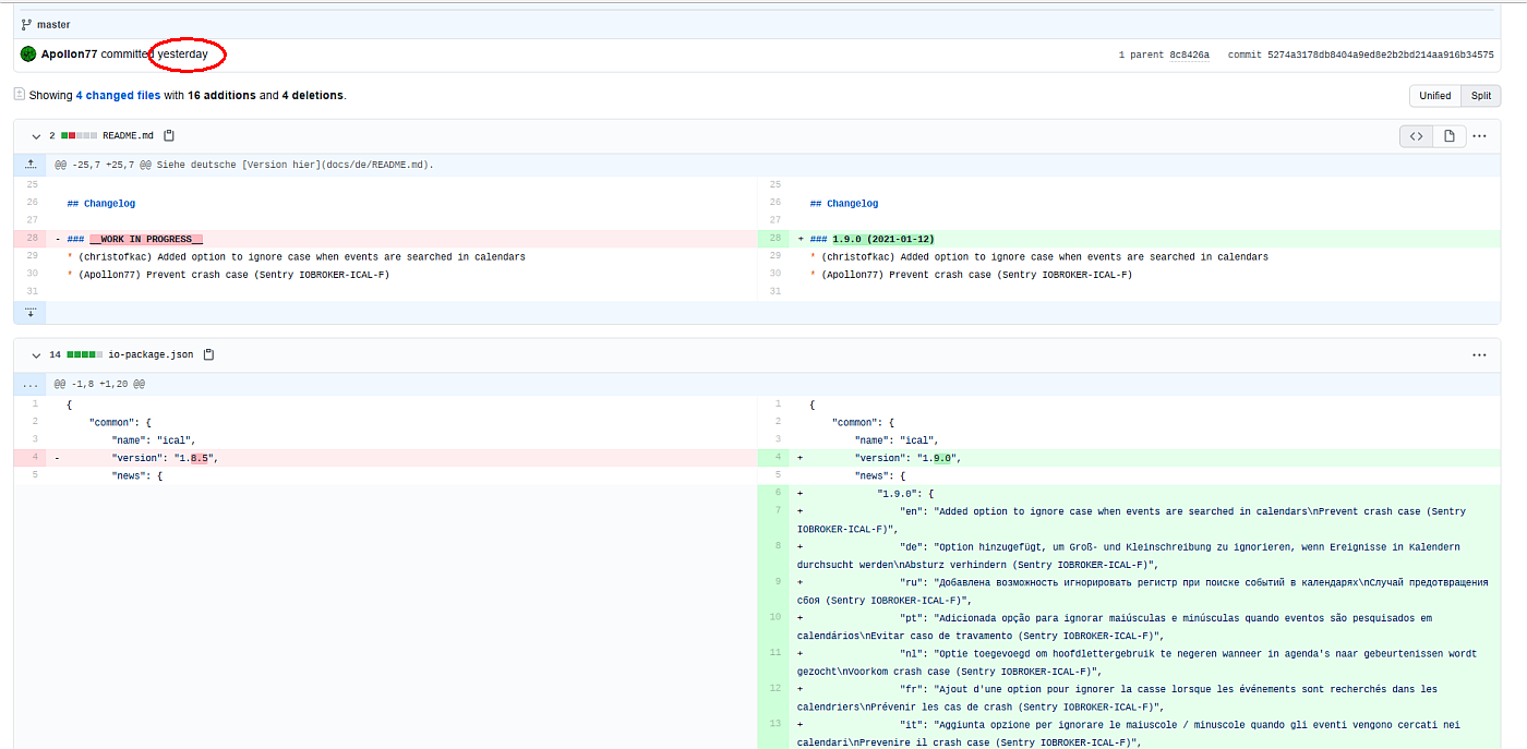

            @prinzeisenherz1 said in ical 1.9.0 -> Termine stimmen nicht:
            Gruß Johnny
            wo gibt es denn diese 1.9.0
            Selbst auf github gibt es laufen Adpterliste nur die 1.8.4
            http://download.iobroker.net/list.html
            • P Offline
              P Offline
              PrinzEisenherz1
              Die würde mir im latest als Update angeboten.
