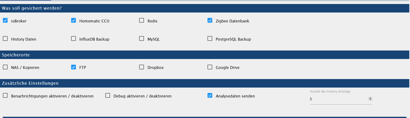

      @amg_666
      Zeig mal die Konfiguration des Adapters.
        @amg_666

        @Thomas-Braun
        Adapter hat die Version 1.8.3

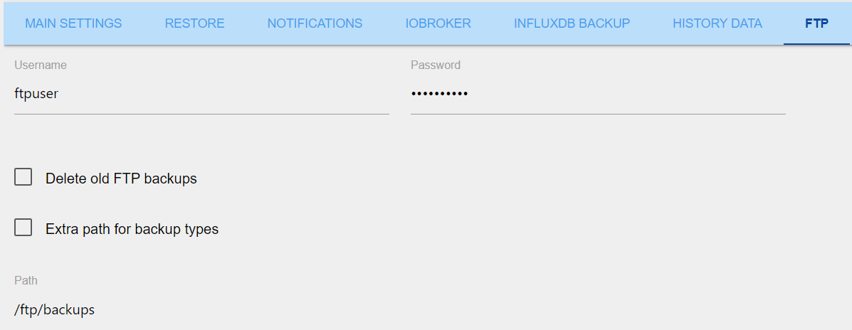

          @amg_666
          Bei mir funktioniert es.
          Wichtig: Das Directory (path) muss existieren.
          Bei meiner Nas habe ich den Ftp-Server auf /public gelegt und path auf /ftp/backups, d.h. Directory /public/ftp/backups muss angelegt sein!

            @ente34 Das ist nicht das Problem, er legt ja ein zigbee Backup an und kopiert es auch auf das NAS, Directory und Co stimmen alle. Das Problem ist dass er keine Backupdatei auf dem Raspi ablegt.
            E simatecS 2 Antworten Letzte Antwort
