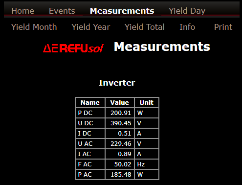

    Hallo, ich versuche Leistungsdaten von meinem Solar Inverter zu bekommen. Angeblich kann er ModBus TCP, aber der Hersteller bzw. die Nachfolge Service Organisation gibt auf Nachfrage zum Protokoll keine Unterstützung.
    Nun dachte ich wieder mal an den Parser Adapter der mir schon ein paar mal weitergeholfen hat. Manchmal war ich auch auf dem Holzweg, habe aber dank der Unterstützung hier dann den richtigen Weg gefunden.
    Hier komme ich nun gar nicht weiter, daher die Frage ob ich diese Seite überhaupt parsen kann. Für mich sieht das (als Laie mit gefährlichem Halbwissen) nicht danach aus.
    Bin wie immer dankbar für jeden Tip wie ich hier weiterkomme.

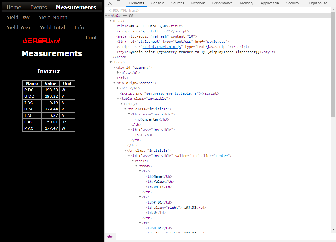

        @Homoran DAS war die gute Frage, ich hatte in "page source" geschaut...
        Mit "inspect" finde ich die Tabelle und die Werte - hätte ich selbst drauf kommen sollen. DANKE

          @Aiouh was bekommst du denn wenn du auf der Website mit der rechten Maustaste klickst und Quelltext anzeigen auswählst?
          A 1 Antwort Letzte Antwort
            A Offline
            A Offline
            Aiouh
            @Homoran
            Rechte Maustaste "view page source", dann bekomme ich was ich zuerst gepostet hatte.
            Bei "Inspect Page" bekomme ich:
            (hab noch nicht rausgefunden wie ich das komplett aufklappen und als Text kopieren kann)
            A HomoranH 2 Antworten Letzte Antwort

              Zu früh gefreut, geht nicht :(, der Parser Adapter sieht nur nur das was unter "page source" gezeigt wird. Und da nutzt das parsen ja Nix
              UncleSamU 1 Antwort Letzte Antwort

                @Aiouh sagte in Parser Adapter Refusol Inverter - der richtige Weg?:
                das ist ja auch der Inhalt der über js aufbereiteten Seite.
                das ist der echte Quelltext
                ... dann geht es nicht mit dem parser.
                Du kannst jetzt mal unter events (??) nachsehen, wie diese Werte ausgelesen werden und ggf. diesen Befehl über js absetzen
                oder kannst du das js-script gen.measurements.table.js sehen?

                  @Aiouh ... oder du schaust mal unter "Netzwerk" welche Requests gemacht werden. Wahrscheinlich wirst du in einer der Antworten die Werte finden. Dumm wäre nur, wenn es über WebSocket geht, dann bringt dir der Parser nichts. Für alle anderen Antworten sollte es gehen.

                    @UncleSam sagte in Parser Adapter Refusol Inverter - der richtige Weg?:
                    Ach ja, so heisst das ;-)

                        Unter Network siehts so aus
                        js-script gen.measurements.table.js sieht wie folgt aus
                        wenn sich das von dem ioBroker Server so aufrufen ließe, könnte man wahrscheinlich die Werte auslesen.
                        Aber da ist @UncleSam der viel bessere Ansprechpartner

                          Darf ich Dich dazu kurz nochmal befragen ob ich hier eine Chance habe weiter zu kommen oder ob das eine Sackgasse ist ? Danke Dir
                          • A Aiouh
                            @UncleSam
                            UncleSamU Offline
                            UncleSamU Offline
                            UncleSam
                            @aiouh sagte in Parser Adapter Refusol Inverter - der richtige Weg?:
                            @UncleSam
                            Ja klar.
                            @homoran sagte in Parser Adapter Refusol Inverter - der richtige Weg?:
                            Vielen Dank für die 🌻🥀🌻...
                            Aber eigentlich hat es @Homoran schon geschrieben: du musst einfach die Datei gen.measurements.table.js parsen. Wenn du auf den Dateinamen klickst, kannst du sehen, wie die gesamte URL lautet (auf der rechten Seite steht zu oberst "General" > "Request URL"). Diese URL kannst du dann im Parser Adapter verwenden um die Werte rauszuparsen.
                            Du hast ja jeweils drei Werte auf einer Zeile: <tr><td>U DC</td><td align='right'> 221.75</td><td>V</td></tr>
                            Nach dem ersten musst du suchen, den zweiten verwenden und den dritten kannst du eigentlich ignorieren (da der eh fix ist).
                            Für obiges Beispiel müsste also das funktionieren: U DC.+?<td.+?>\s*([\d.]+)\s*<

                              @unclesam Perfekt, Vielen Dank auch dass Du mir gleich das RegEx mundgerecht erstellt hast. Damit kann ich auch gleich ein paar andere Fragestellungen erledingen 👍
