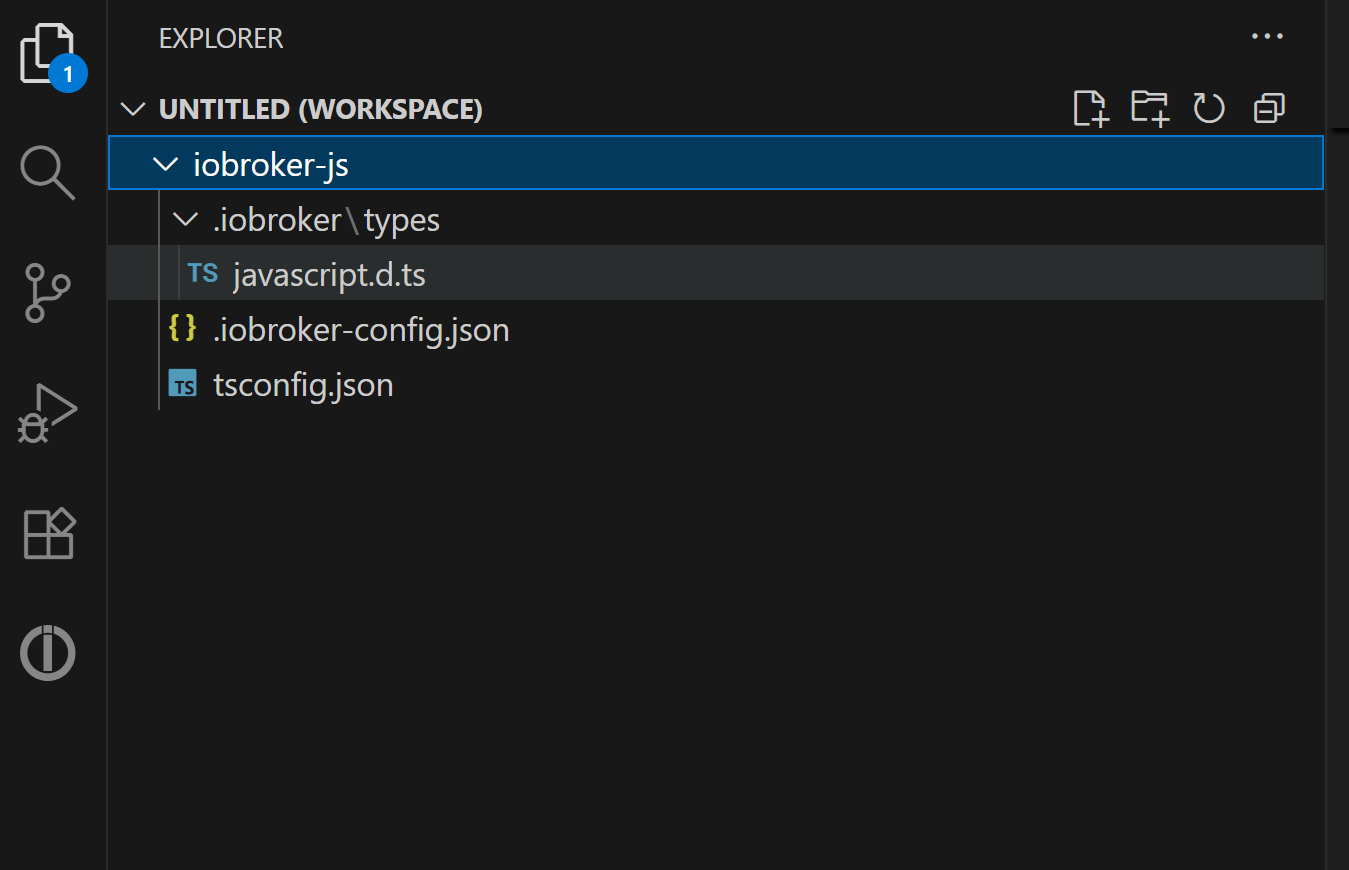

                              L Offline
                              L Offline
                              legro
                              schrieb am zuletzt editiert von legro
                              #114
                              @nokxs
                              Heute habe ich Visual Studio Code installiert. Anschließend die Erweiterung für ioBroker. Ich verwende ein MacBook mit MacOS 12.5.1
                              Leider bekomme ich keine Verbindung zu ioBroker hin. Als Benutzer wählte ich admin und das zugehörige Passwort.
                              Anscheinend mag er das Passwort nicht, obwohl es von mir beim Einloggen (ich verwende admin 5.x) in ioBroker verwendet werden kann.
                              Nun wollte ich versuchsweise einen andere Benutzer wählen, aber das geht auch nicht. Selbst ein komplettes Löschen von Visual Studio Code und der ioBroker-Erweiterung brachte keine Lösung, da beim ersten Start kein Benutzername mehr erfragt wird.
                              Als Hilfe wird mir angezeigt, dass in iobroker-config.json der Benutzername abgespeichert wird. Aber wo finde ich diese Datei auf meinem MacBook?
                              Im eingerichteten Workspace ist nicht von dieser Datei zu sehen.

                                    @legro Sorry, dass ich für die Antwort so lange brauche, hatte aber schon länger hier nicht mehr reingeschaut.
                                    Erst mal zur Klarstellung: Die Extension baut eine Verbindung über Websocket direkt mit dem ioBroker Admin auf. Mit SSH hat das ganze nichts zu tun. Daher ist es schon richtig den ioBroker Benutzer und dessen Passwort zu verwenden.
                                    @legro verwendest du https um auf deine ioBroker Instanz zuzugreifen? Wenn ja, musst du das auch so in der .iobroker.config angeben. Diese ist im Root-Verzeichnis deines VS-Code Workspaces zu finden, nachdem du den initialen Wizard einmal durchgemacht hast. Solltest du Probleme mit dem Wizard haben, kannst du die .iobroker.config auch von Hand anlegen. Eine Beispieldatei findest du hier: https://github.com/nokxs/iobroker-javascript-vs-code-extension/blob/main/doc/.iobroker-config.json
                                    Die verfügbaren Optionen sind hier beschrieben: https://github.com/nokxs/iobroker-javascript-vs-code-extension#available-settings

                                        @nokxs said in [Tester gesucht] Visual Studio Code Extension für ioBroker:
                                        Nein, ich verwende in meinem hauseigenen Netzwerk natürlich bloß http.
                                        Das ist ja mein Problem: Wie ich oben schrieb, kann ich diese Datei nirgendwo finden.
                                        Zwar wurde beim erstmaligen Einrichten der Wizzard, von dem du hier wohl sprichst, durchlaufen, dennoch finde ich ihn anschließend nirgendwo.
                                        Aus Verzweiflung habe ich alles gelöscht und anschließend neu installiert. Aber bei alle weiteren, erneuten Installationsversuchen wurde der Wizzard nicht mehr durchlaufen.
                                        Meine Vermut ist, dass ich eben nicht alles gelöscht bekommen habe, um dein Programm vollständig und sauber von meinem MacBook zu entfernen. Wo muss ich was ggf. von Hand löschen?

                                          patrickbs96
                                          #120
                                          @legro Wenn du einen neuen Workspace erzeugst oder einen bestehenden öffnest, dann müsstest du eigentlich nur auf den Tab ioBroker wechseln und dort auf Connect to ioBroker klicken. Bei mir wird dann der Wizard wieder aufgerufen.
                                          Die Konfigurationsdatei sollte im Root-Verzeichnis von deinem Workspace liegen:
