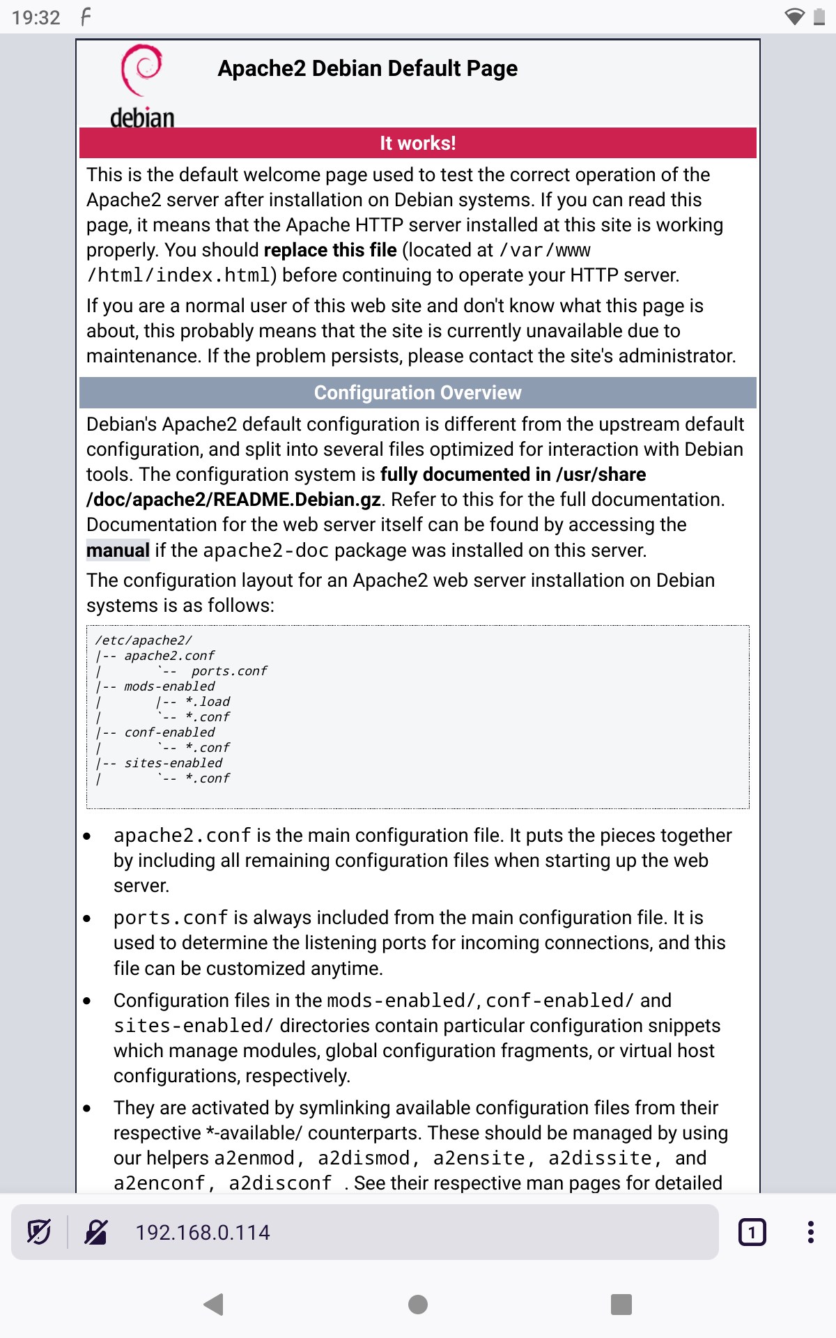

                Den nächsten Browser getestet. Fehler:
                Die Identität dieser Website wurde nicht verifiziert
                Die Verbindung zu 192.168.0.114 ist nicht verschlüsselt
                http://192.168.0.114:8081/#tab-adapters

                  @Tom10web Könnte es sein, dass auf dem Ding irgendwelche Spyware drauf ist, die einen Proxy verwendet? Geh mal in die Android Proxy Einstellungen schauen.
                  Irgendetwas ist ganz faul mit dem Ding. Wenn du wirklich die angegebene URL eingibst, und dann auf den Port 80 kommst, dann werkelt da etwas, was nicht sein sollte!
