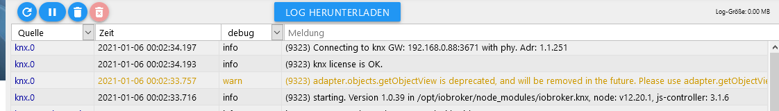

    leider funktioniert bei mir die Verbindung mit dem KNX-Bus nicht mehr.
    Ich habe IOBroker auf einem Raspberry Pi 3 testweise installiert und dies hat bisher immer sehr gut funktioniert. Vor Weihnachten wollte ich dann eine VISU bauen und dabei ist mir aufgefallen, dass der KNX-Adapter keine Verbindung mehr mit dem KNX-Bus herstellen kann (vorher hatte ich alle Adapter aktualisiert). Lt. Log steht die Verbindung (siehe Screenshot):
    Der Adabter selbst bleibt aber gelb und es werden keine Werte vom KNX-Bus übernommen. Ich habe auch schon den Debug-Level geändert, erhalte aber immer nur genau diese 4 Einträge.
    Hat jemand von euch dasselbe Problem? Hat jemand eine Idee, woran es liegen könnte, da lt. Log ja die Verbindung steht (oder übersehe ich da etwas?).
    Vielen Dank im Voraus!

      @werner1067 Moin,
      probier mal die Version 1.0.42 vom KNX Adapter.

        @frankthegreat
        vielen Dank für die Antwort.
        Hab nun den KNX-Adapter V1.0.42 von GIT installiert (über Button "Installiere aus eigener URL" und dann bei Adapter auswählen "KNX").
        Leider gibt es ein Problem:
        Hat jemand eine Idee?

          @werner1067
          Besteht evtl. noch eine andere Verbindung (von einem anderen Gerät) aus zu der IP-Schnittstelle?
          Manche IP-Schnittstellen (blöderweise auch meine) lassen nur eine Verbindung zu.
          Wenn z.B. iobroker verbunden ist komme ich nicht mit der ETS drauf und umgekehrt.

            @Sylvan
            Nein, ich habe aktuell 2 Schnittstellen:
            • Ein anderer Raspberry Pi 1 über TPUART von BUSWARE. Auf diesem Raspi läuft eibd (nun knxd), linknx und knxweb.
            • Ganz neu gekauft habe ich mir nun einen BAOS 777 von Weinzierl.
            Ich hab's mit beiden probiert - immer die gleichen Probleme.

              @werner1067 Hast du den Adapter über das Weinzierl laufen bzw. wie sehen denn deine Einstellungen aus?

                @frankthegreat
                Ich hab den Adapter schon über beide Schnittstellen ausprobiert. Funktioniert bei beiden nicht.
