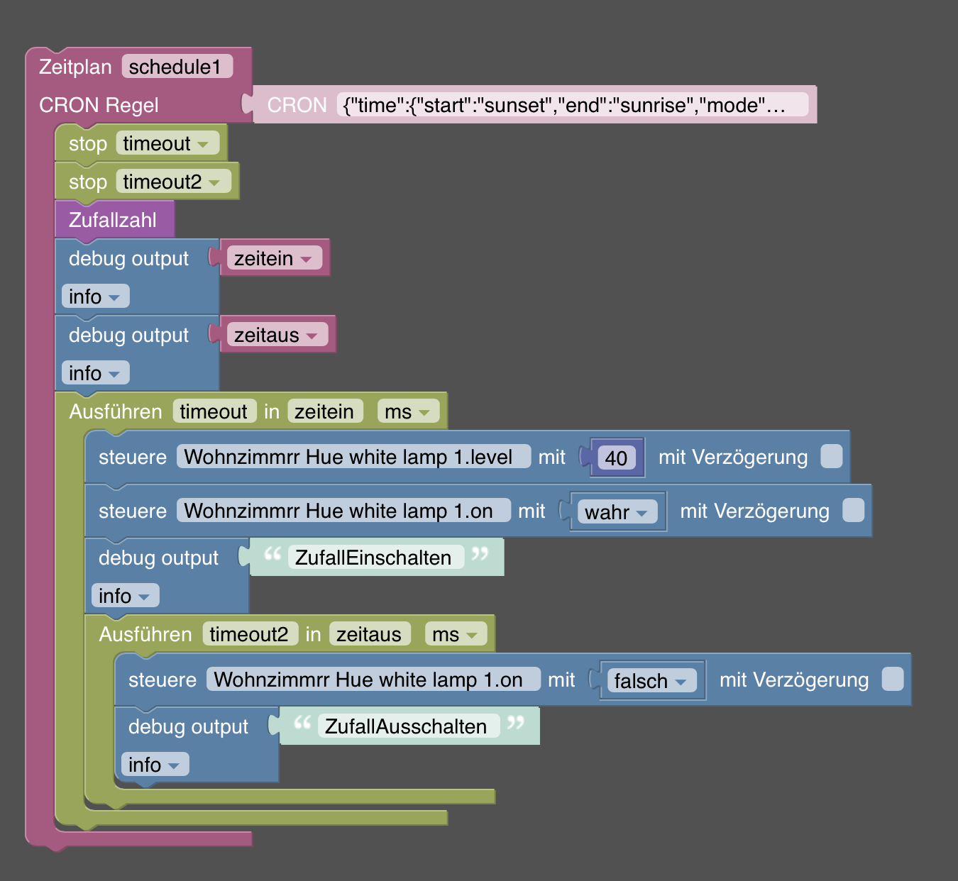

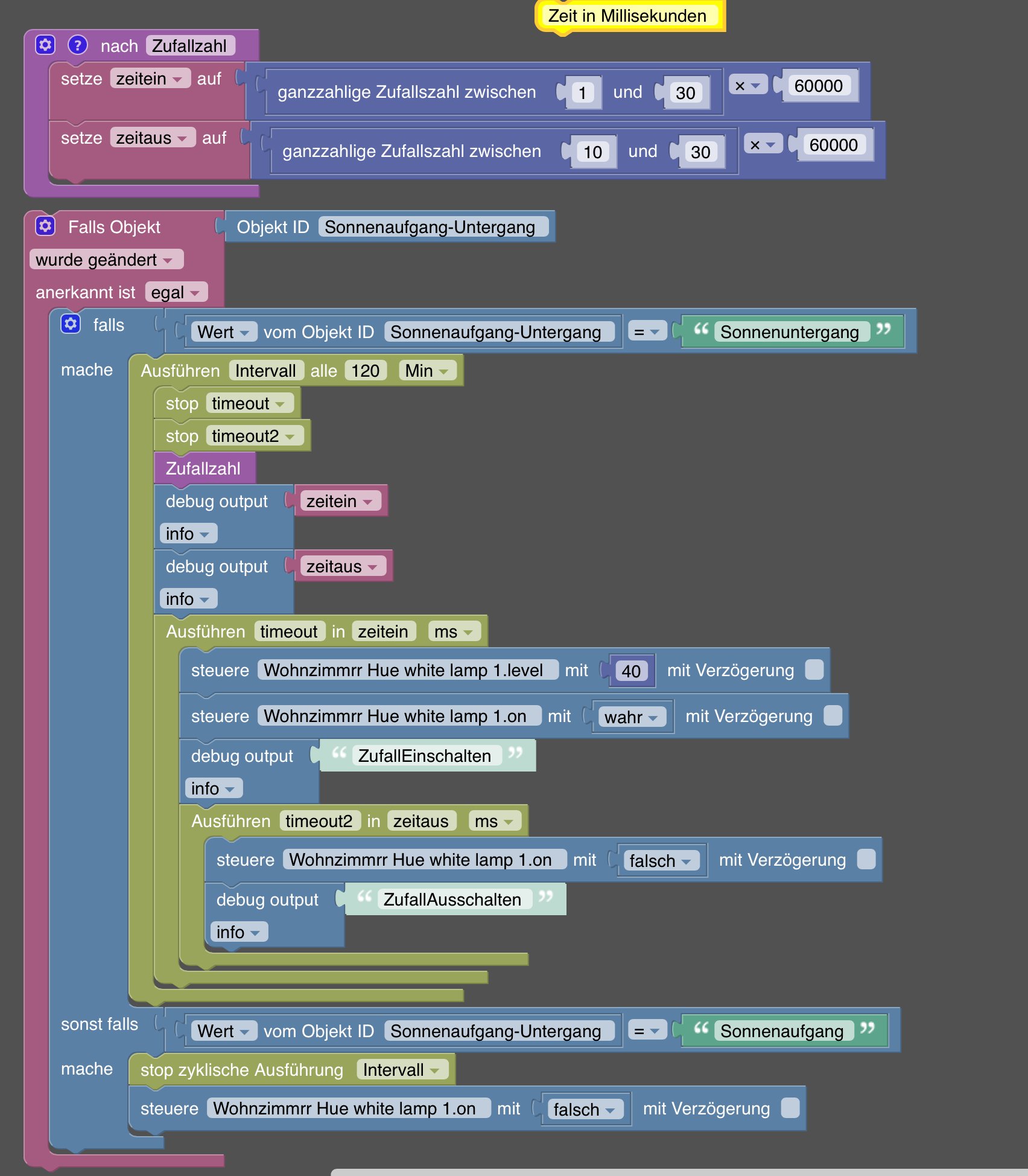

                      @Asgothian Gibt es eine Erklärung, weshalb dieses Blockly nicht startet?
                      Es sollte alle 2 Stunden von Sonnenuntergang bis Sonnenaufgang laufen.
