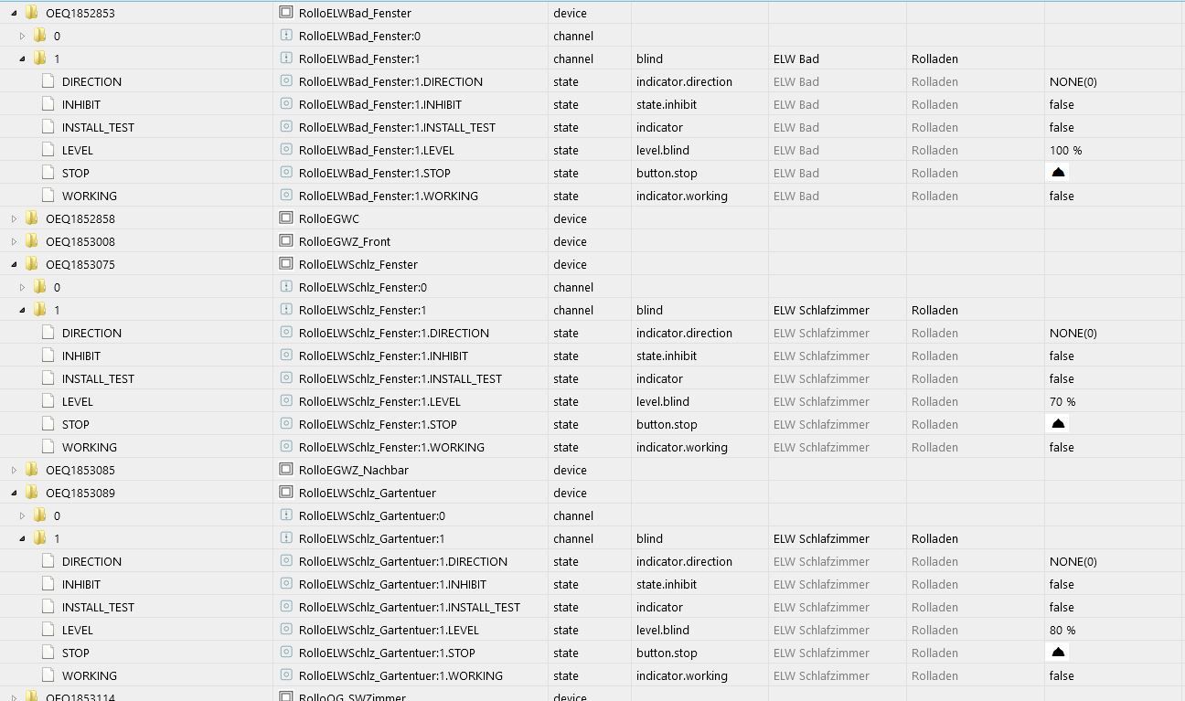

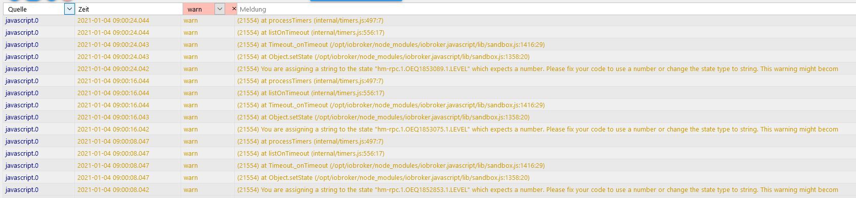

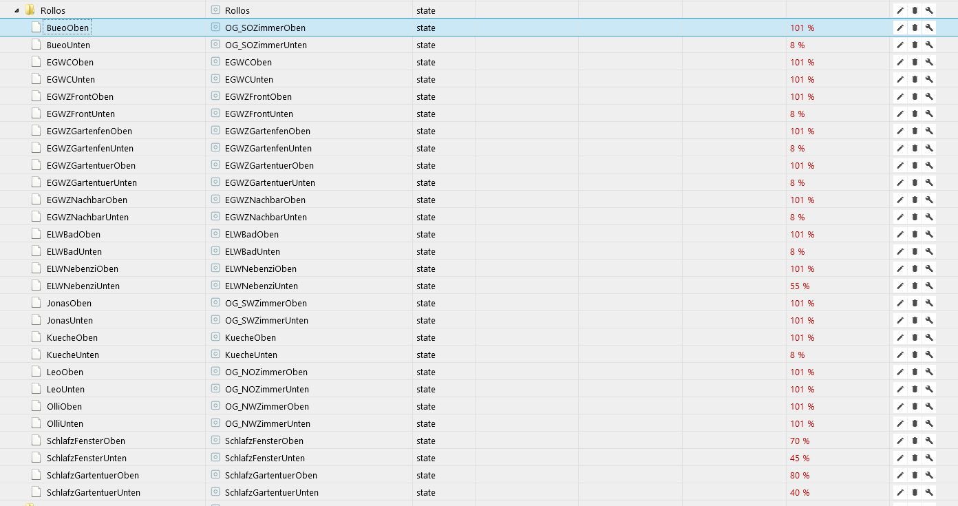

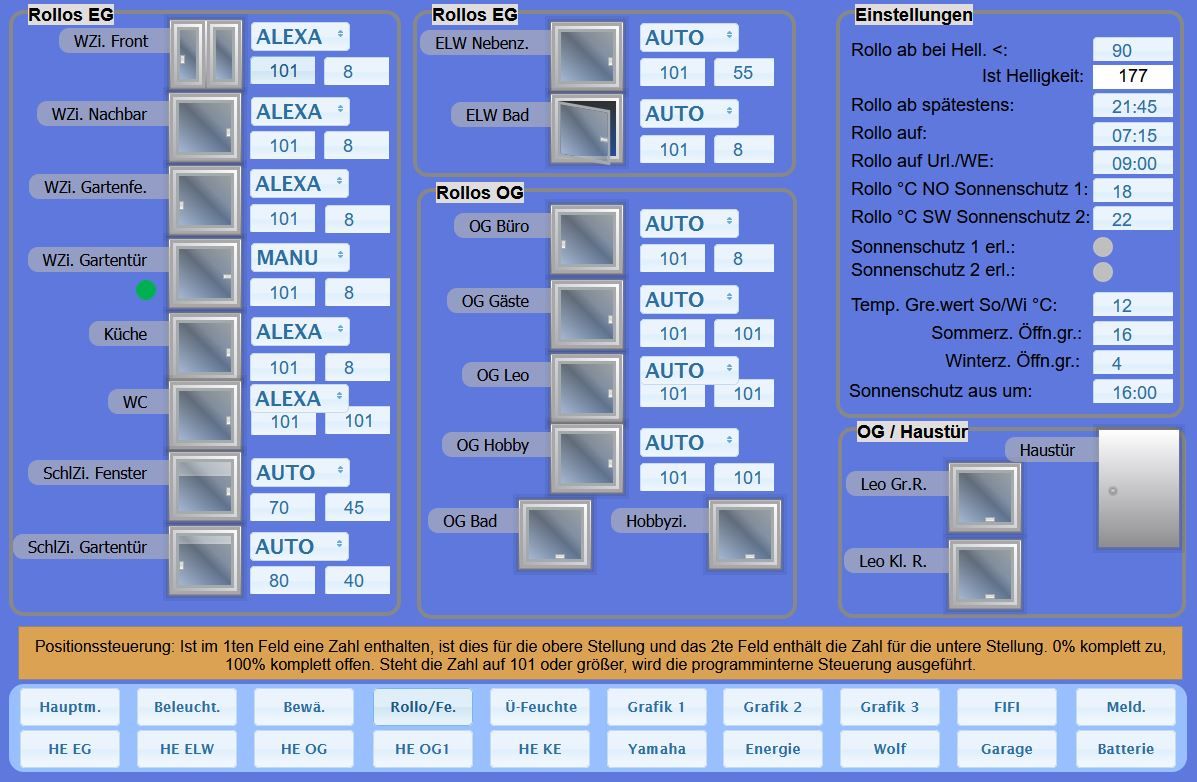

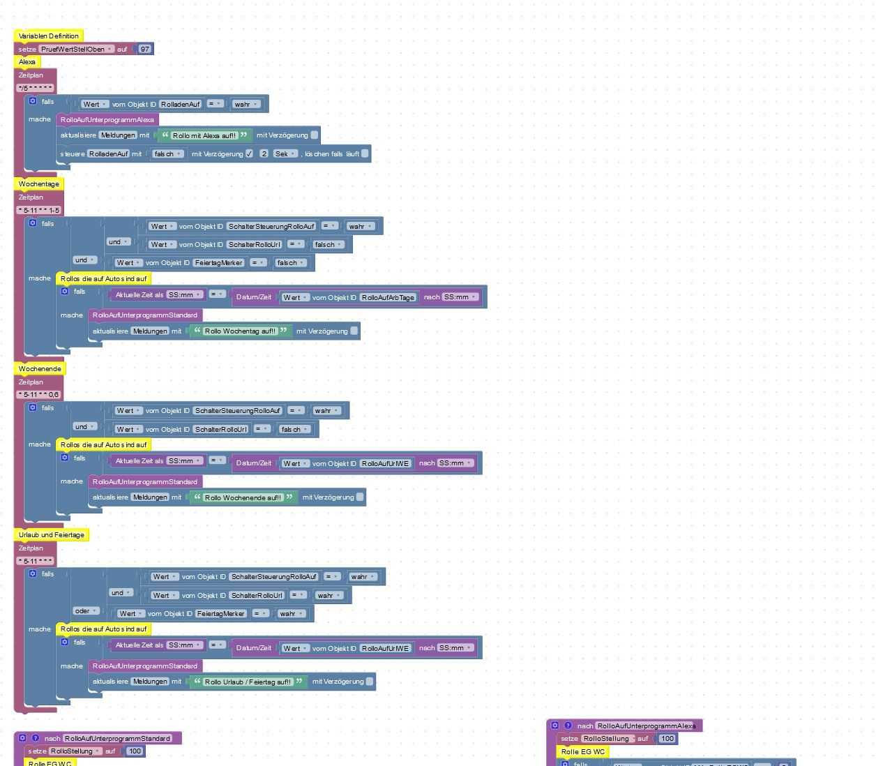

    Hallo Zusammen,
    ich bekomme unstrukturiert folgende Warnmeldungen:
    leider lassen sich diese Fehler nicht eingrenzen, da dies nicht bei allen Rollos auftritt.
    anbei:
    • Visualiesiereungsoberfläche
    • Objekte der Einstellungen
    • Objekte der Rollos
    • Blockly Export für "Rollo auf"; Teil des Gesamtprogramms
    Was nicht ganz korrekt ist, sind die Variablen in Blockly, wie 101, Definition als Prozent? Jedoch würde dies für alle Rollos gelten.
    Im voraus vielen Dank für die Unterstützung.

      @AFi
      Irgendwo gibt es Unstimmigkeiten im Datentyp. Zahl ist erwartet, Text wird geliefert.
      Im Blockly kannst du da wo du den State setzt die Variable explizit in eine Zahl umwandeln bevor du den State aktualiserst. Dafür gibt es einen entsprechenden Baustein (kein blockly im Büro, deswegen nur text.
      Des weiteren würde ich alle selbst angelegten DP's prüfen - sie sollten alle vom Typ "Zahl" sein, nicht vom Typ "string"
      A.

            @AFi sagte:
            wenn im DP 101% steht, dass ich in Blockly 1.01 abfragen/prüfen muss?
            Nein, der Wert ist eine Zahl (101). Die Einheit dient nur zur Anzeige und ist nicht im Wert enthalten, es sei den der Wert ist ein String mit Einheit ("101%"). HomeMatic arbeitet mit Werten von 0 bis 1, wobei die Umrechnung in % im Adapter erfolgt.
            @AFi sagte in Variablen Definieren / Warnmeldungen:
            das der Funktionsblock "Wert vom Objekt ID ....." kein Garant ist, dass der Inhalt in eine Zahl umgewandelt wird
            Ja. Es erfolgt keine automatische Typwandlung.
