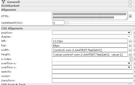

            Geht nur in einem JS Script ...... habe es noch nicht versucht , da es nicht in meinem Interesse fällt .
            is an object with all data of widget. Can be used only in JS part, like
            Die anderen Werte werden angezeigt :
            Nach deinem vorhaben , würde ich mal in diesem Thread mal nachfragen .
            https://forum.iobroker.net/topic/30363/projekt-mdcss-v2-material-design-css-version-2
            oder
            @Peoples der gerade auch mit View´s Abfragen beschaftigt ist weiß hier weiter , wo auch @OliverIO Ihn unterstützt
