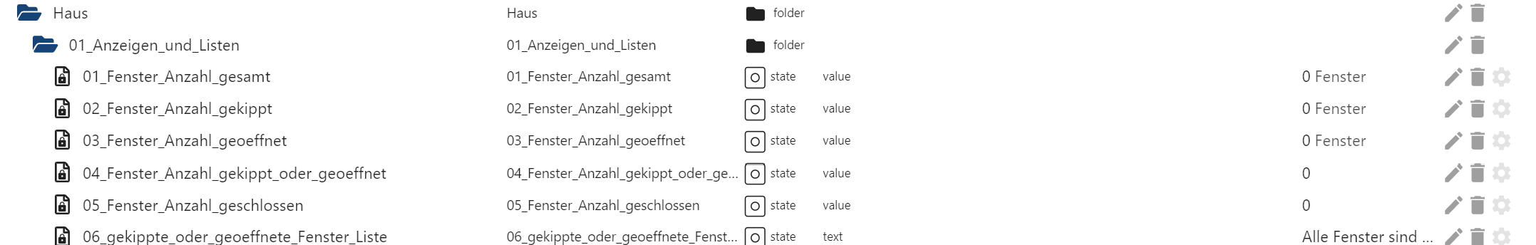

    ich versuche das Batterien_Prozent Script in der aktuellen Version zum Laufen zu bringen.
    Es funktioniert auch so weit gut, in dem es mich per Telegram über Batterien, die in der eingestellten
    Schwelle liegen, leider wird mir unter der Liste
    04_fast_leere_Batterien_Prozent_Liste
    [object Object] 86%
    angezeit.
    Besteht die Möglichkeit, irgenwie den Namen des jeweiligen Gerätes auszugeben?
    EDIT:
    habe gerade gemerkt, dass es am Gerät (Shelly Rauchmelder) liegt, der diesese Anzeige hervorruft.
    Mit einem anderen Gerät funktioniert es. Da wird es sicherlich an der Bezeichnung des Rauchmeldes liegen.

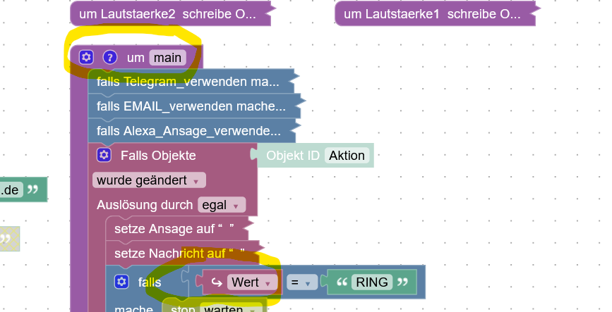

              Hallo @dslraser und Alle
              nutze jetzt schon seit Jahren dein Blockly für Anrufe, bisher ohne ein Problem. 👍
              Jetzt stehe ich aber vor einem Problem d.h. auf eine bestimmte Rufnummer darf
              das Blockly nicht reagieren, sowohl Ansage wie auch eMail.
              Wie lässt sich bzw. wie könnte man das in dem Blockly umsetzen.
              Gruß Ralf

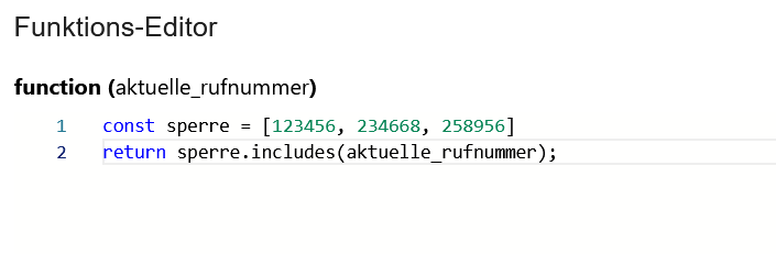

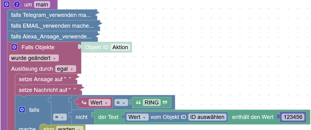

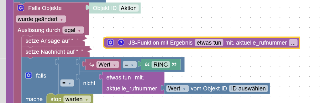

                  @nashra Einfach hier noch eine Bedinnung einfügen. Oder sollten es mehrere Rufnummern sein, dann sollte man eine Funktion einbauen.
                  Oder mit Function:
                  NashraN 1 Antwort Letzte Antwort

                    @Lucky_ESA
                    Habs hinbekommen, danke für die Hilfe

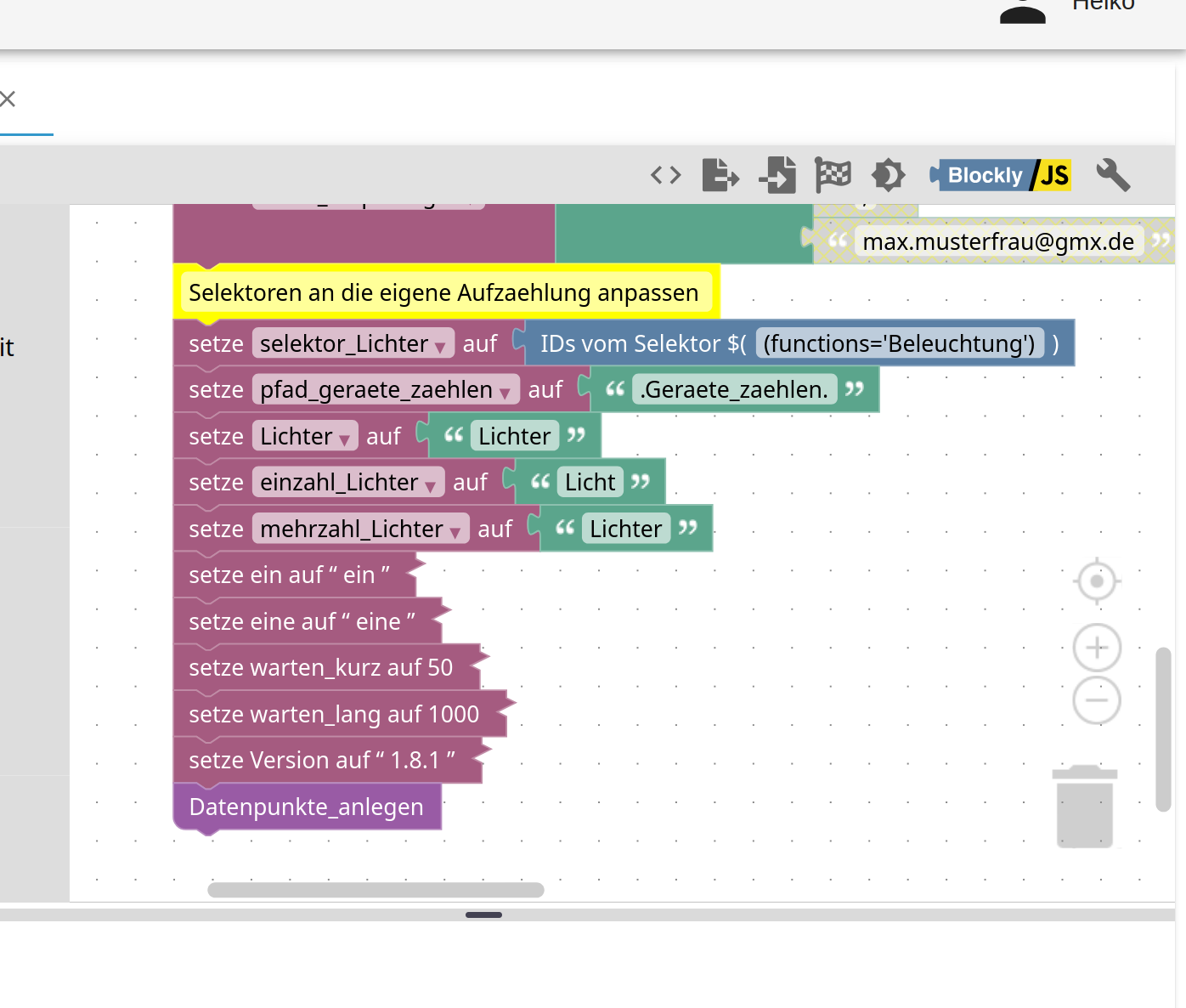

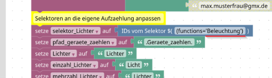

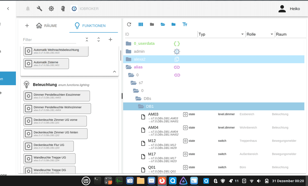

                      Hi, ich habe das Blockly importiert, und unter Kategorien die Funktion "Beleuchtung" hinzugefügt und alle meine Leuchten zugeordnet. Im Blockly Selektor habe ich "Beleuchtung" eingetragen. Aber irgendwie tut sich nichts wenn ich das Blockly starte. Die Objekte wurden angelegt aber es steht 0 Lichter...
                      Was mache ich hier falsch?
                      Bildschirmfoto vom 2025-12-31 00-20-47.png Bildschirmfoto vom 2025-12-31 00-19-55.png
