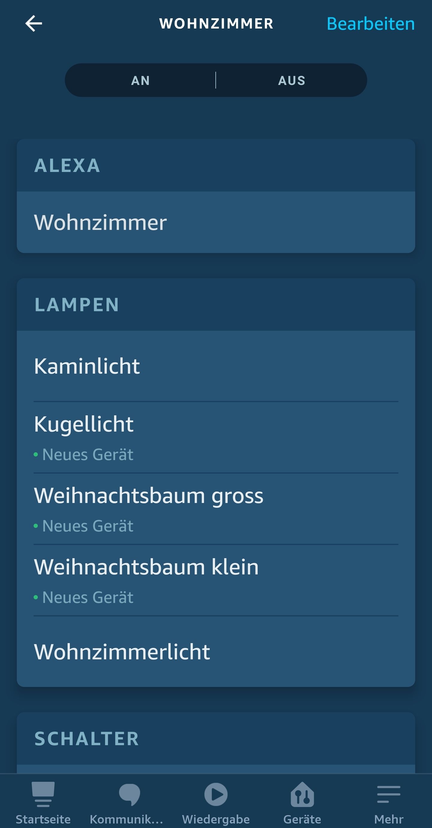

          @amg_666
          Du legst Räume in der Alexa App an, z.B. Wohnzimmer. (Bei Geräten mit klick auf das +)
          Diesem Raum ordnest Du den ECHO aus diesem Raum zu und alles was Licht ist.
          Meine Alexa's heissen auch so wie der Raum in dem sie stehen.
          Das war es schon.
          Dann reicht
          Alexa, Licht an
          oder
          Alexa, Licht aus
          Bei mir ist das Wohnzimmerlicht eine Gruppe aus HUE Lampen, die anderen die Du auf dem Bild siehst sind Steckdosen, die als Licht/Lampen eingerichtet sind.

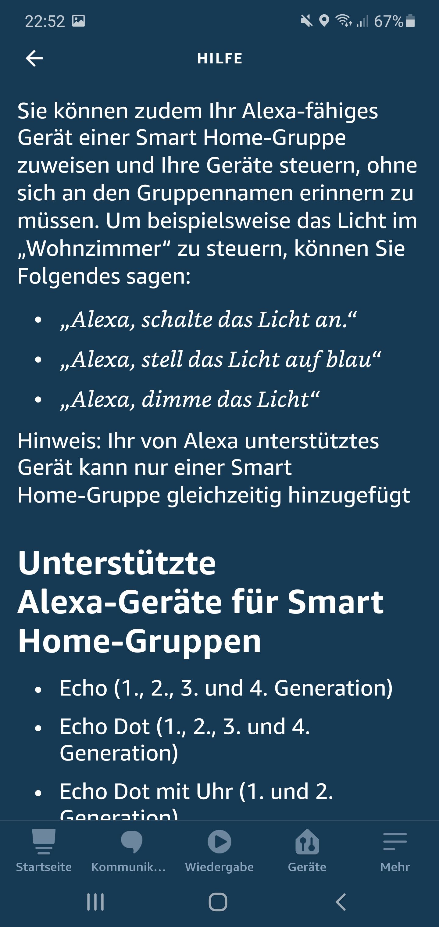

                dslraserD Offline
                dslraserD Offline
                dslraser
                @graubi77
                bei mir geht es mit Licht an/aus.(ohne Trick)
                ich muß nicht schalte sagen.
