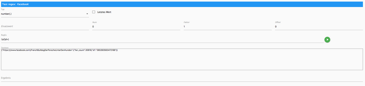

            WebrangerW Offline
            WebrangerW Offline
            Webranger

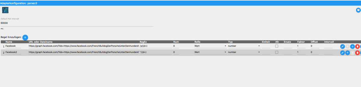

            So dann?
            Liefert leider nicht das gewünschte ergebnis
            Intel NUC Celeron, Xiaomi Gateway, Fritzbox 7590, XS1

              @Webranger sagte in Parser - RegEx -Das ding macht mich fertig:
              So dann?
              ja,
              aber den fast kompletten URL musst du hier nicht posten :-(
              musst du da noch Credentials eingeben?
              Alle 5 Sekunden abfragen willst du wahrscheinlich auch nicht
              Was steht denn im Editor? (Bleistift)

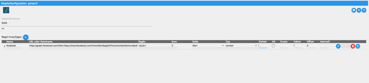

                WebrangerW Offline
                WebrangerW Offline
                Webranger
                @Homoran der token ist ja nicht zu sehen und die Seite kann ruhig jeder sehen ;)

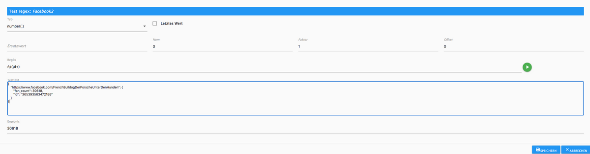

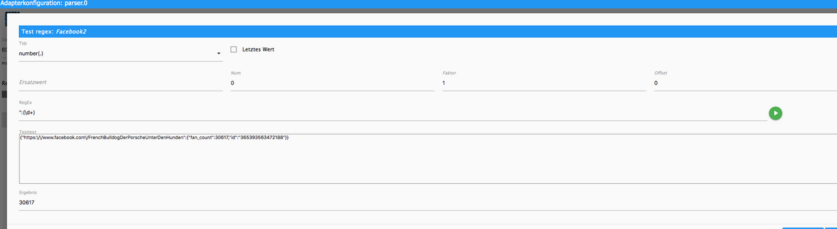

                  Wenn ich den testtext (Quellcode) eingebe kommt das richtige bei raus.
                    kannst du mal das aus dem ersten editor exportieren, wenn ":(\d+) auch nicht funktioniert?
                    WebrangerW 1 Antwort Letzte Antwort

                      @Homoran
                      schreibt einfach nichts in die Objekte
                        Im log steht nichts?
                        Hast du den typ nachträglich geändert?
                        ist die neue Regel überhaupt gespeichert?
                        Datenpunkt wurde angelegt?
                        Dann bitte beide Regeln löschen und nur die neuen health anlegen.
                        Dort kommt zumindest der Wert raus

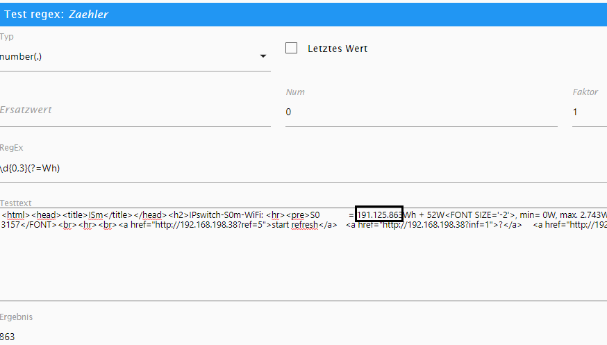

                              @Homoran Ich habe auch ein Problem mit RegEx, Wie kann ich aus folgender Webseite mit dem Parser den markierten Wert herausfiltern?
                              Wie man sehen kann habe ich nur eine Zahl mit 3 Zeichen. Ich brauch jedoch die ganze Zahl z.B. 191.125.786 am besten
                              ohne die Punkte dazwischen also 191125786.
                              Hat jemand eine Idee?

                                @werner2000x sagte in Parser - RegEx -Das ding macht mich fertig:
                                welche?
                                Ist in den Code-Tags der gesamte Quelltext?
                                Dann würde ([\d\.]+)Wh das Ergebnis bringen, aber das nutzt dir wegen der Punkte nichts.
                                Die müsstest du dann ggf. mit einem Script entfernen

                                  @werner2000x Jetzt habe ich nach vielen Rumprobieren eine Zwischenlösung über den Datentyp "string" statt "number":
                                  Den RegEx habe ich auf \d.\d.\d*(?=Wh)** geändert. Nun habe ich zwar alle Zeichen im Ergebnis 191.125.863, doch sind da immer noch die Punkte dazwischen. Weiß jemand wie man die wegbekommt?
                                    @Homoran sagte in Parser - RegEx -Das ding macht mich fertig:
                                    Dann musst du einen weiteren Datenpunkt vom Typ number erstellen, den Text splitten, in number umwandeln und dann in den DP schreiben

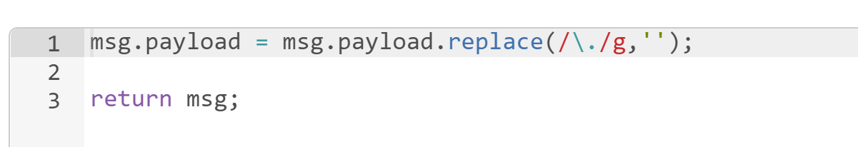

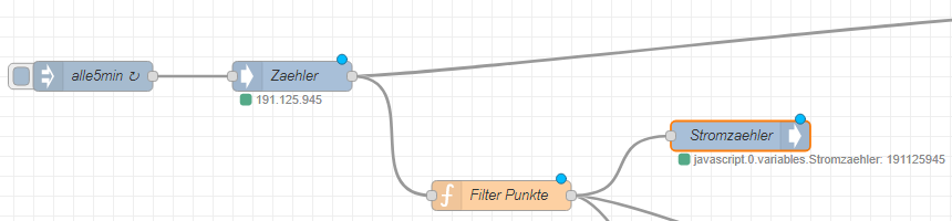

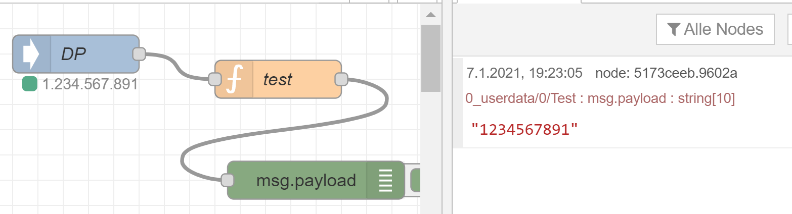

                                      @Homoran Ja danke. Ich habe es jetzt in NodeRed mit einer Funktion zum Entfernen der Punkte gelöst:
                                      var tmp1 = msg.payload.substr(0,4);
                                      var tmp2 = msg.payload.substr(5,3);
                                      var tmp3 = msg.payload.substr(9,3);
                                      msg.payload = tmp1 + tmp2 + tmp3;
                                      if (msg.payload > 0) return msg;
                                      return msg;
                                      Hier das NodeRed:
                                      In "Filter Punkte" steckt die Formel von oben.
                                      Raspi4 8 GB mit Aqara Zigbee USB, iob
                                      Innogy Smarthome
                                      Bosch Bridge 2
                                      HUE Bridge
                                      OpenWB Wallbox mit EVU Kit
                                      Google Nest Pro Hub
                                      HA auf uGreen dxp4800
                                      HomoranH F 2 Antworten Letzte Antwort
                                      • werner2000xW werner2000x
                                        return msg;
                                        Hier das NodeRed:
                                        aber das ist dann immer noch ein String
                                        werner2000xW 1 Antwort Letzte Antwort
                                          werner2000xW Offline
                                          werner2000x
                                          @Homoran Ja das ist ein String. Den kann ich jedoch auch in ein Flot- oder Grafana-Diagramm darstellen.
                                          Dazu brauche ich nicht unbedingt integer. Ich habe es trotzdem in einem anderen NodeRed Flow/Funktion zu Testzwecken umgewandelt:
                                          msg.payload = parseInt(msg.payload);
                                          return msg;
