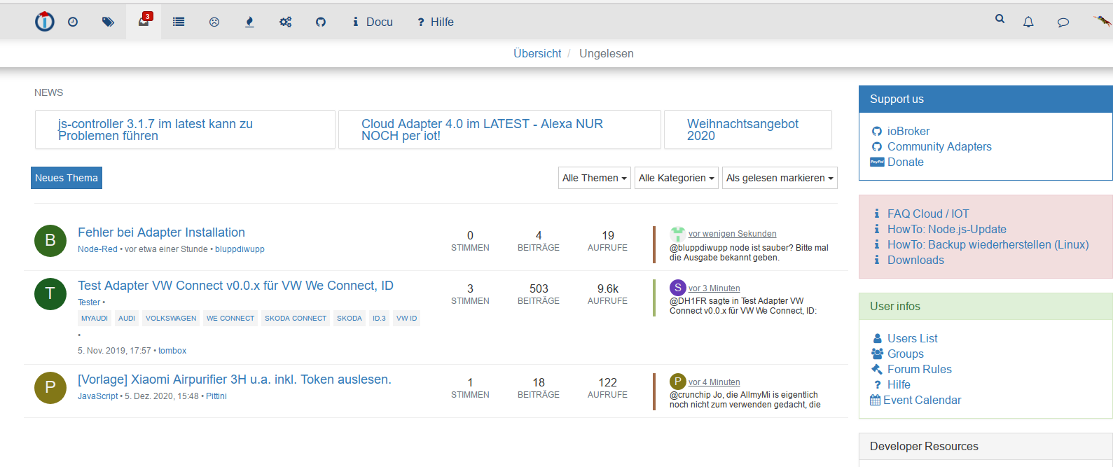

            @Homoran Leider nicht für jeden sichtbar. Wenn man wie ich immer nur auf "recent" steht ist das nirgendwo zu sehen:
            Eventuell noch in den News posten?
            • ChaotC Chaot
