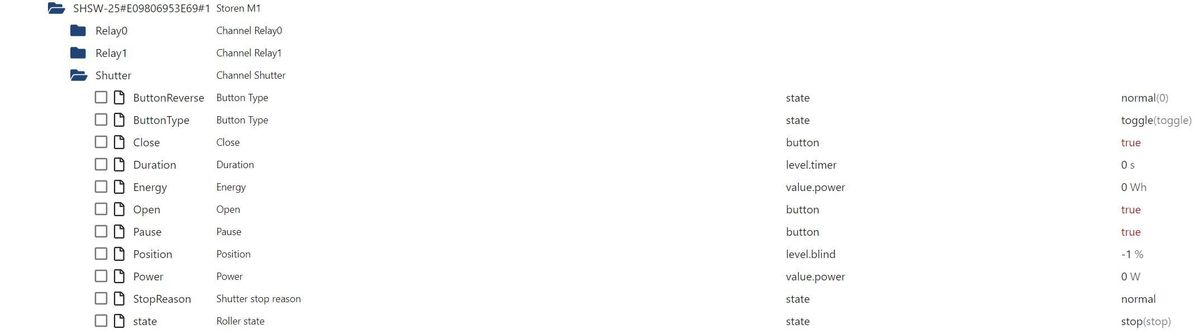

                    Hi
                    Ich habe auf dem iobroker in Szenen nur diese zur Auswahl.

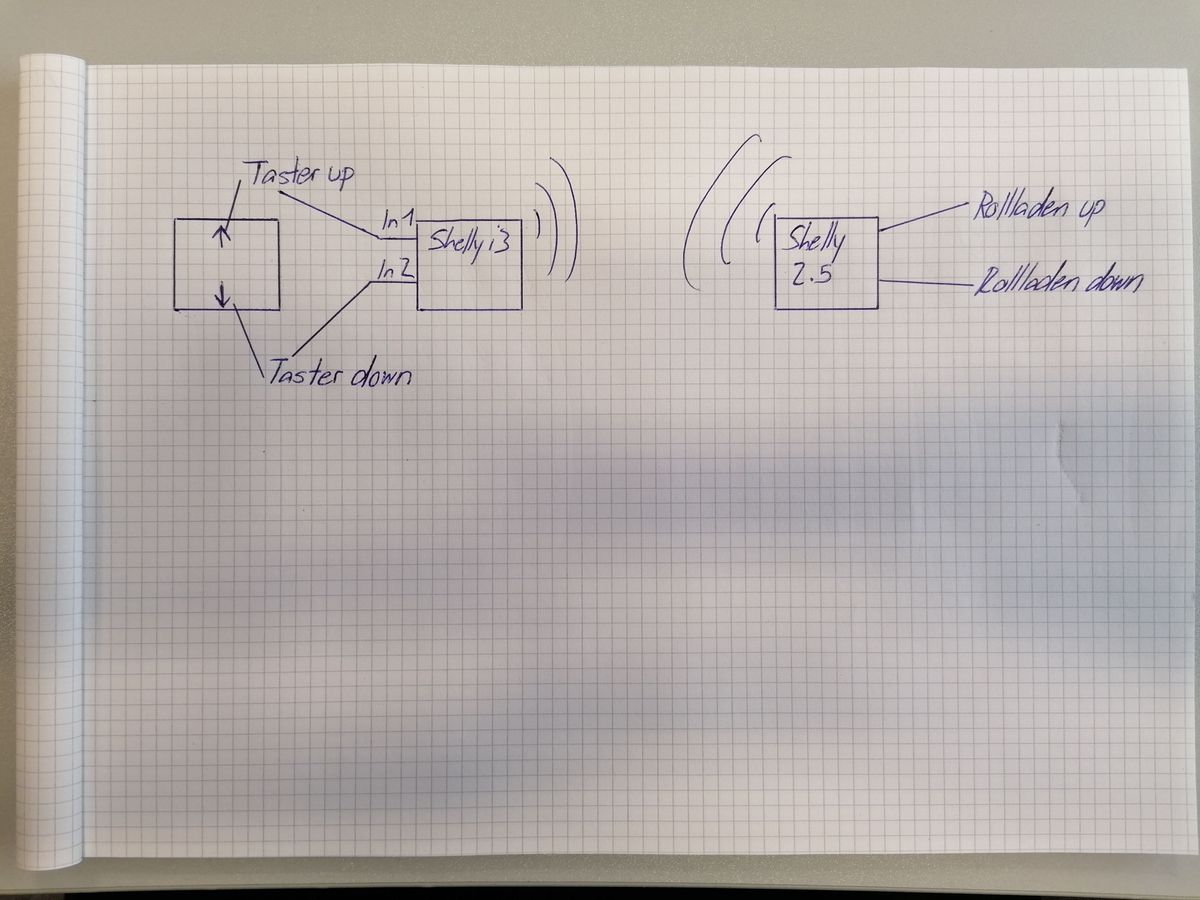

                              Hab mal eine Zeichnung gemacht. Taster up löst trigger "In1" an Shelly i3. Dieser trigger wird verwendet um beim Shelly 2.5 den Rollladen hoch zu fahren. Während dem hochfahren will ich erneut den Taster up drücken können um den Rollladen anzuhalten. Das klappt nicht weil ich auf den iobrocker in "Szenen" nicht den Switch anwählen kann sondern nur "open". Also wird einfach ein zweites mal "open" getriggert. Deshalb brauche ich die Möglichkeit einzustellen das während dem hochfahren Status "open" ist, beim erneuten drücken den Status "stop" eingestellt wird. Also eigentlich genau so als wäre der Taster normal mit dem Shelly verdrahtet.

                                Jan1
                                @Audiofreak
                                Jetzt raff ich das erst, die sind nicht per HW verbunden sondern über IOBroker.
                                In dem Fall empfehle ich Dir dringend Tasmota, denn da brauchst selbst wenn die Dinger funken kein IOBroker dazwischen, weil Tasmota das mit Websend schon selber kann. Ich weiß nur nicht obs für den i3 ein Template für Tasmota gibt, müsste man vorher checken.
                                Ich steuere so ein paar Lampen und da hats vom Betätigen des Wandschalters bis zur Reaktion der Lampe keine merkliche Reaktionszeit.
                                A 1 Antwort Letzte Antwort
