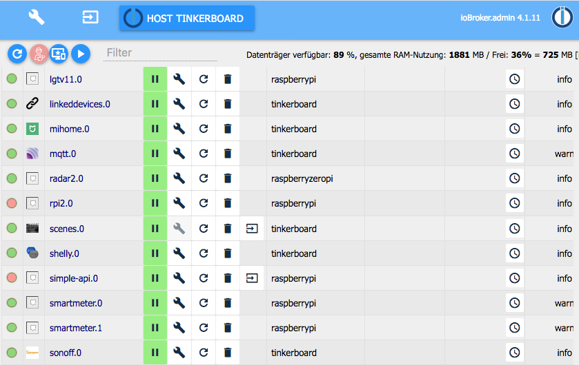

      LJSven @Homoran last edited by
      @Homoran Wenn ich auf Adapter die Expertenansicht einschalte, dreht sich das Rädchen, und mehr erscheint nicht.

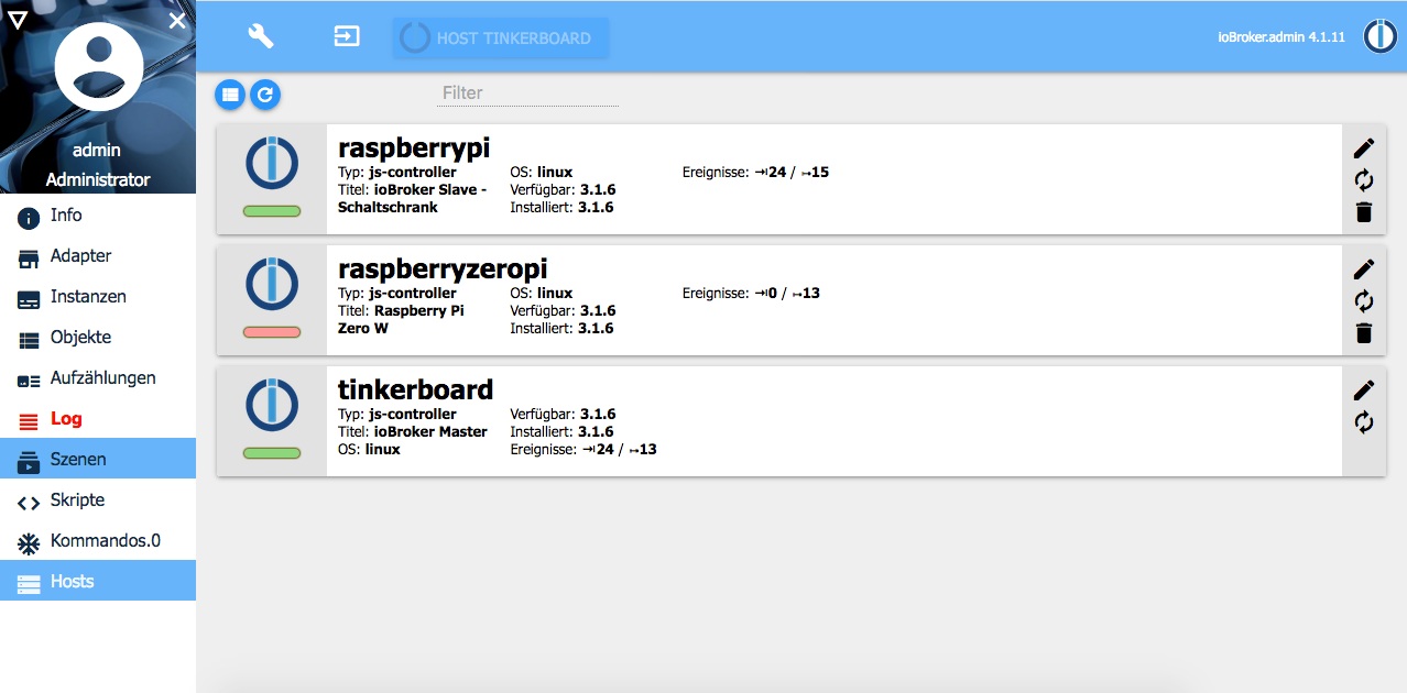

      • Homoran
        Homoran Global Moderator Administrators @LJSven last edited by Homoran
        @LJSven Danke für den Screenshot!
        Dieser Thread hat jetzt >150 Posts und ich weiß immer noch nicht was wirklich bei dir der Status ist.
        Bisher kamen immer nur vage Informationen und zwischendrin tauchte dann "zufällig" eine Info auf, die alles bisherige über den Haufen warf.
        Bitte keine Nacherzählungen mehr, sondern nur noch Fakten mit Belegen: Code (logs, Konsolenausgaben....) als Text in Code-tags, anderes als Screenshots, so wie jetzt.
        Sonst kommen wir nie weiter!
        Im Moment sieht es so aus, als ob du (und damit wahrscheinlich auch der ioBroker) gar keinen Zugriff auf den Slave hat!
        Was steht im Reiter Hosts?
        Außerdem hast du einen roten LOG-Eintrag - was steht da?
        (soweit zum Thema "zufällig neue Informationen"

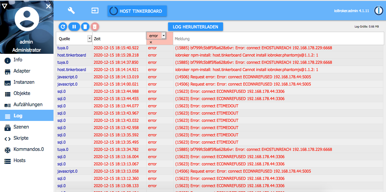

          Hier die gewünschten Screenshots - ist es nicht einfacher auf den Slaves die iobroker Ordner zu löschen - iobroker neu installieren und die Adapter auf den Slaves zu verteilen?
          Bildschirmfoto 2020-12-15 um 18.15.17.png Bildschirmfoto 2020-12-15 um 18.15.38.png
          Die roten Einträge der SQL liegen daran, daß ich den Slave neu gestartet habe. Mich wundert, daß die Adaper, die betroffen sind, gar nicht unter Adapter auf dem Master auftauchen. Wie z.B. der BLE Adapter, obwohl der auf dem Slave installiert ist ->
          • Homoran
            @LJSven sagte in Restore schlägt fehl:
            da gehören sie ja auch nicht hin
            dann wirst du sie dort hoffentlich finden
            Dein pizero hat also schon mal keine Verbindung 😞
            welchen?
            und was ist mit den anderen?
            Was ist mit phantomjs?
            Was ist mit Econnreset ???
            und Code bitte als Text, dann kann ich das auch rauskopieren!

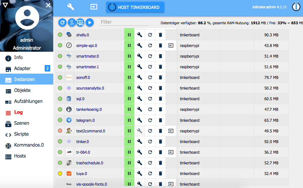

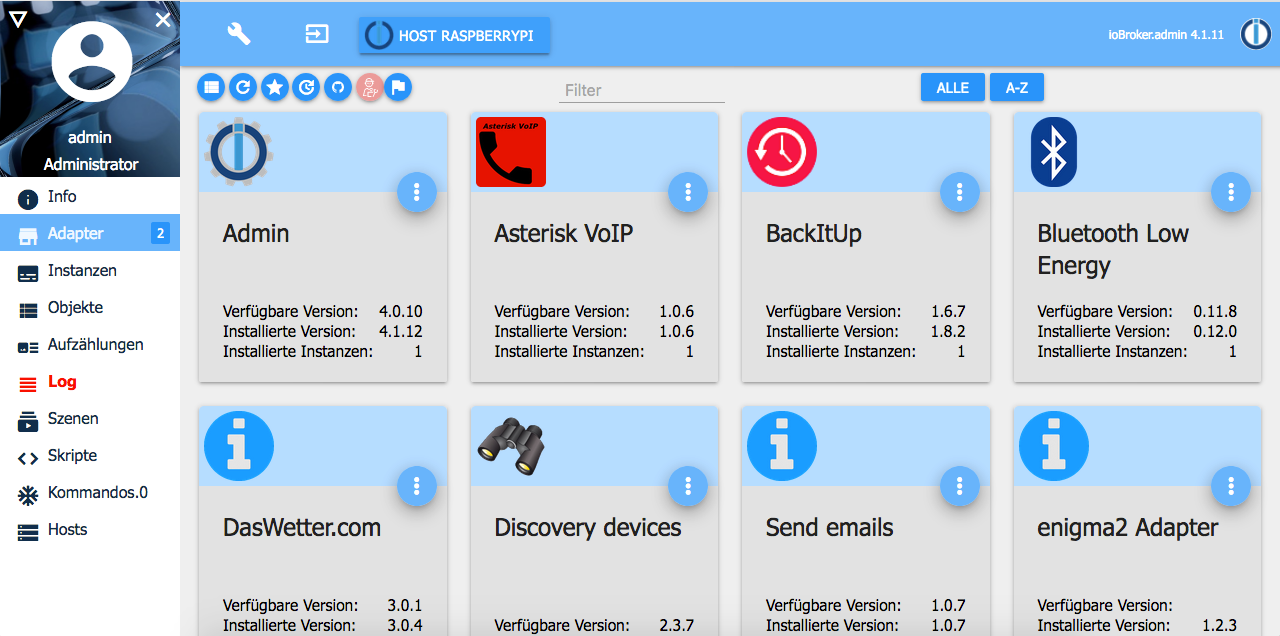

            • L
              LJSven @Homoran last edited by Homoran
              MOD-Edit: sinnlosen fullquote gelöscht!

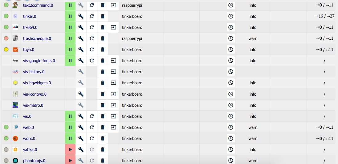

              Meine Datenbank läuft auf dem Slave! Und wenn ich den neustarte, aber was geschrieben werden sollte erscheint das ECONRESET. Warum sich PhantomJS aktuell nicht installieren lässt, weiß ich nicht. Habe es aber auch noch nicht versucht. Mit Code meinst du "log"? Der RaspberryPi wurde auch neu gestartet und war deshalb offline - das sieht aktuell so aus.

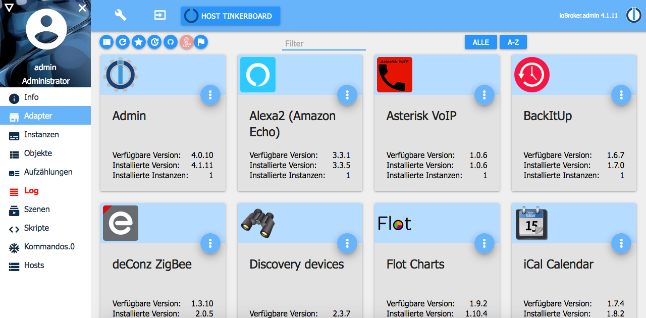

              Die Adapterliste auf dem SLAVE (Raspberry) sieht so aus ->
              Jetzt kann ich auch einen Upload vom Adapter auf dem Slave machen ->
              Dann erscheint das ICON auch auf dem Master (Tinkerboard)
              Homoran 2 Replies Last reply Reply Quote 0

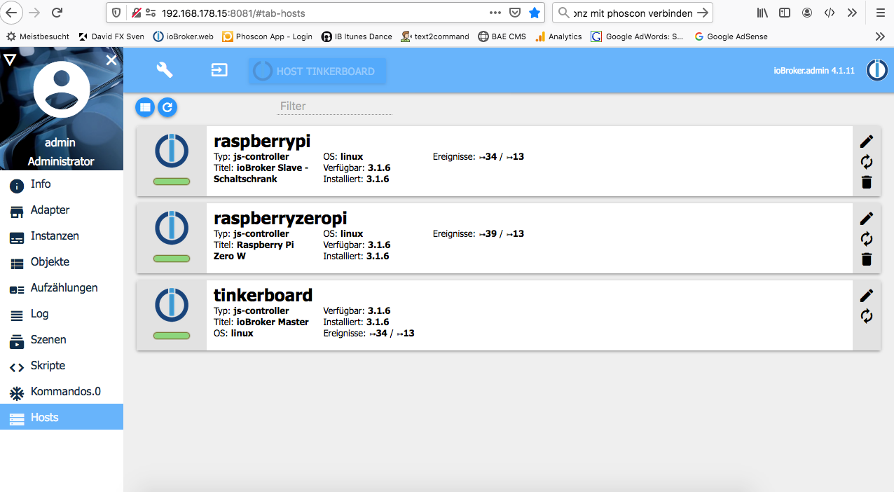

              • Homoran
                wieder eine neue Zusatzinfo, im Screenschot war der Zero offline
                So soll es sein,
                Wo denn sonst?
                Der Slave hat kein Webinterface mehr

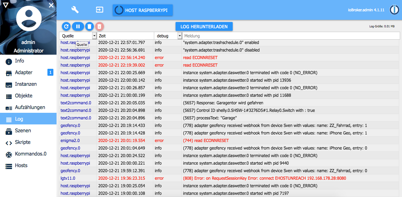

                • Homoran
                  NEIN!
                  Das trifft auf die timeout-Meldungen des SQL zu, aber nicht für js und tuya
                  • L
                    @Homoran sagte in Restore schlägt fehl:
                    NEIN!
                    Javascript Adresse ist von der Sonos API, welche auch auf dem SLAVE läuft. Tuya liegt daran, daß das Device nicht am Strom ist.
                    • Homoran
                      das könnte passen!

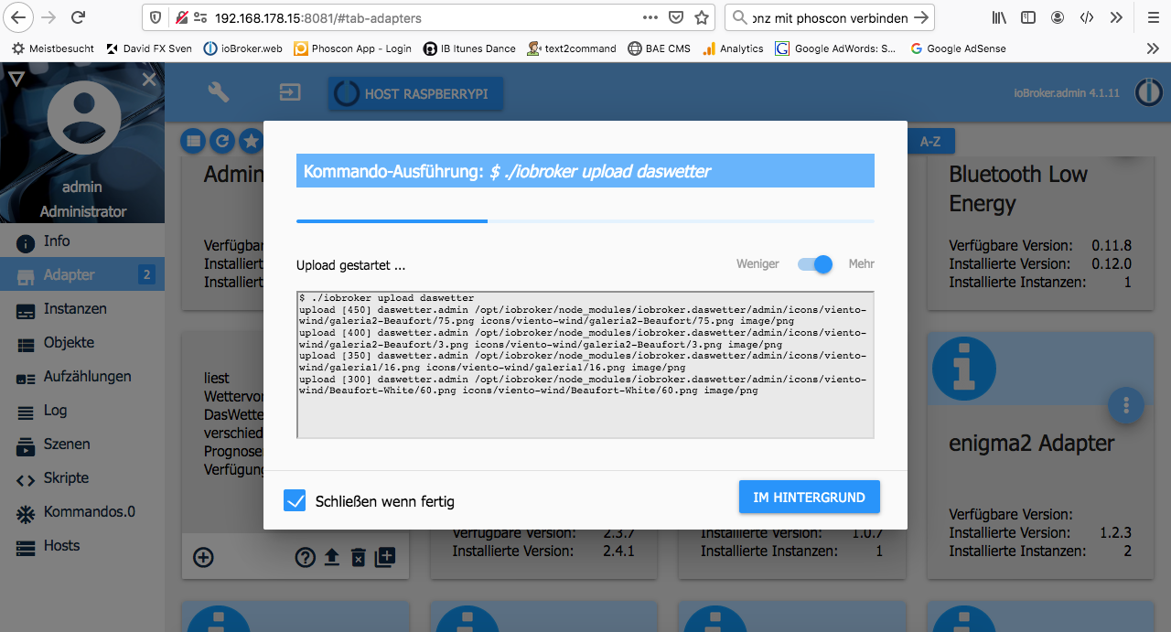

                      • L
                        LJSven @Homoran last edited by LJSven
                        @Homoran Kein Problem - ich habe keine Hektik! Ich kann mich manchmal nicht so "passend" ausdrücken. Ich kann doch jetzt auch auf dem RaspberryPi ein
                        iobroker upload all
                        machen und muss nicht jeden einzelnen Adapter "uploaden", oder? Bisher hat er, meiner Meinung nach, immer die Icon geladen nach einer Wiederherstellung.
                        • Homoran
                          iobroker upload all
                          machen
                          Ein Versuch wäre es wert, aber wen duu meinen Link gelesen hast, weisst du dass je nach Installationssart, die Daten auf dem Master liegen könnten (müssten) um von dort auf die Instanzen der clients hochgeladen (upload) zu werden.
                          Nur wenn die Adapterdateien auf dem Slave liegen, klappt der Upload dort

                            • Homoran
                              Würdest du es für sinnvoll halten, den iobroker Ordner auf den Slaves zu löschen und neu aufzusetzen?
                              Nein!
                              hat denn der upload all über die Konsole auf dem Slave geklappt?
                              L 1 Reply Last reply Reply Quote 1

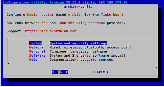

                                    • L

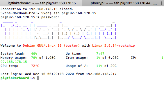

                                      Das hat doch 2GB RAM!?
                                      Meine Tinkerboards laufen mit Armbian ohne jegliche Probleme
                                      Was hasst du in der Config für CPU speed & governor stehen? Ich habe den Eindruck das das Tinkerboard mit dem neuen Debian relativ warm wird.

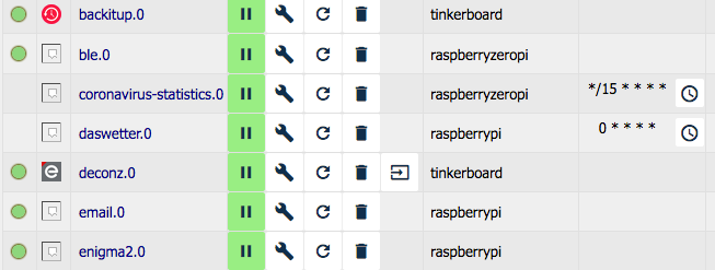

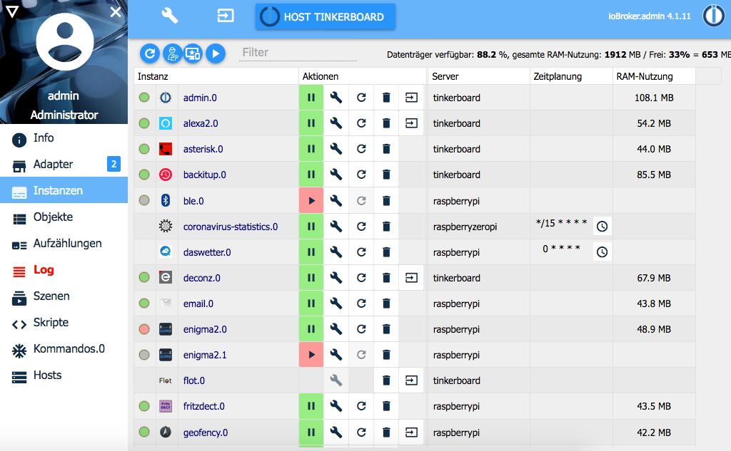

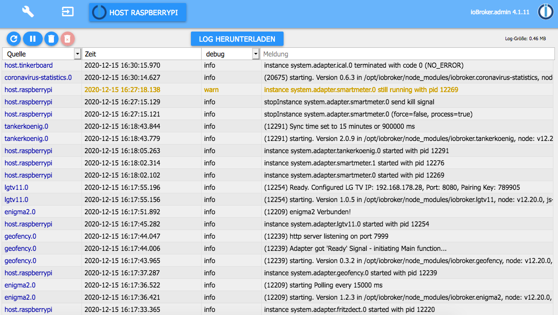

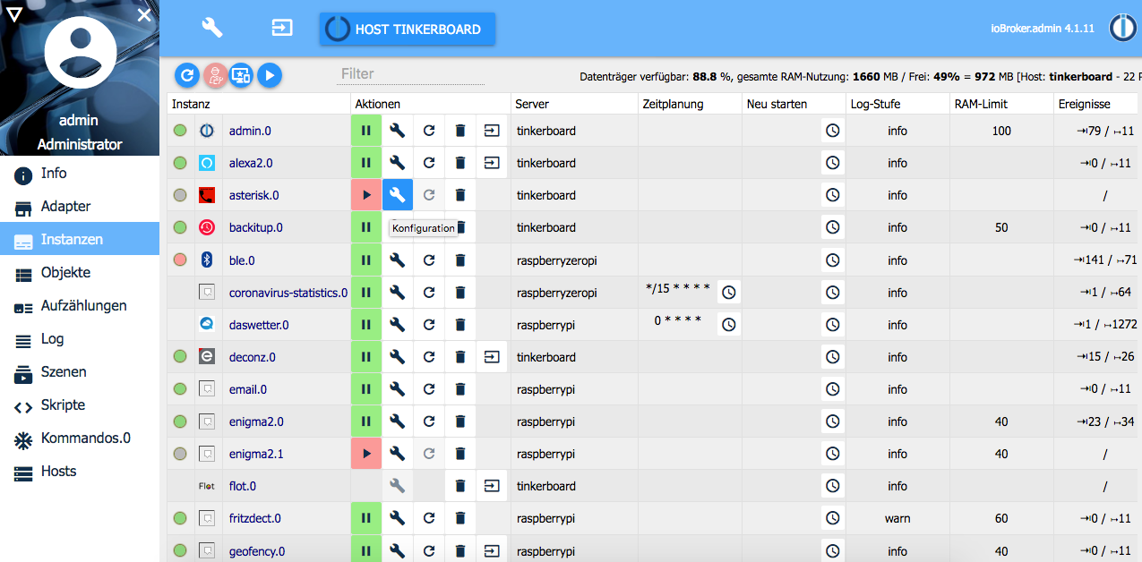

                                      • L
                                        LJSven @LJSven last edited by
                                        @Homoran Nach einem Neustart, werden manche Adapter auf dem Slave nicht gestartet - woran kann das liegen?
                                        Bildschirmfoto 2020-12-16 um 08.20.31.png Bildschirmfoto 2020-12-16 um 08.20.43.png
                                        host.raspberrypi	2020-12-16 08:18:01.659	info	"system.adapter.text2command.0" enabled
                                        host.raspberrypi	2020-12-16 08:17:06.676	info	"system.adapter.text2command.0" disabled
                                        host.raspberrypi	2020-12-16 08:17:04.953	info	"system.adapter.tr-064.0" disabled
                                        host.raspberrypi	2020-12-16 08:14:51.324	info	"system.adapter.tr-064.0" enabled
                                        host.raspberrypi	2020-12-16 08:14:43.730	info	"system.adapter.tr-064.0" disabled
                                        tankerkoenig.0	2020-12-16 08:11:43.605	info	(915) Sync time set to 15 minutes or 900000 ms
                                        tankerkoenig.0	2020-12-16 08:11:43.568	info	(915) starting. Version 2.0.9 in /opt/iobroker/node_modules/iobroker.tankerkoenig, node: v12.20.0, js-controller: 3.1.6
                                        simple-api.0	2020-12-16 08:11:13.380	info	(842) http server listening on port 8087
                                        simple-api.0	2020-12-16 08:11:13.361	info	(842) Allow states only when user is owner: false
                                        simple-api.0	2020-12-16 08:11:13.359	info	(842) simpleAPI server listening on port 8087
                                        simple-api.0	2020-12-16 08:11:13.275	info	(842) starting. Version 2.4.8 in /opt/iobroker/node_modules/iobroker.simple-api, node: v12.20.0, js-controller: 3.1.6
                                        host.raspberrypi	2020-12-16 08:11:13.264	info	instance system.adapter.tankerkoenig.0 started with pid 915
                                        host.raspberrypi	2020-12-16 08:11:11.561	info	instance system.adapter.smartmeter.1 started with pid 908
                                        rpi2.0	2020-12-16 08:11:05.911	info	(823) GPIO ports are not configured
                                        rpi2.0	2020-12-16 08:11:05.856	error	(823) No Value found for cpu_frequency
                                        lgtv11.0	2020-12-16 08:11:05.510	info	(808) Ready. Configured LG TV IP: 192.168.178.28, Port: 8080, Pairing Key: 789905
                                        lgtv11.0	2020-12-16 08:11:05.459	info	(808) starting. Version 1.0.5 in /opt/iobroker/node_modules/iobroker.lgtv11, node: v12.20.0, js-controller: 3.1.6
                                        host.raspberrypi	2020-12-16 08:11:05.078	info	instance system.adapter.smartmeter.0 started with pid 853
                                        rpi2.0	2020-12-16 08:11:04.968	info	(823) starting. Version 1.2.0 in /opt/iobroker/node_modules/iobroker.rpi2, node: v12.20.0, js-controller: 3.1.6
                                        host.raspberrypi	2020-12-16 08:11:03.747	info	instance system.adapter.simple-api.0 started with pid 842
                                        host.raspberrypi	2020-12-16 08:10:58.882	info	instance system.adapter.rpi2.0 started with pid 823
                                        enigma2.0	2020-12-16 08:10:58.692	info	(744) enigma2 Verbunden!
                                        history.0	2020-12-16 08:10:58.162	info	(793) starting. Version 1.9.10 in /opt/iobroker/node_modules/iobroker.history, node: v12.20.0, js-controller: 3.1.6
                                        host.raspberrypi	2020-12-16 08:10:54.599	info	instance system.adapter.lgtv11.0 started with pid 808
                                        geofency.0	2020-12-16 08:10:51.802	info	(778) http server listening on port 7999
                                        geofency.0	2020-12-16 08:10:51.755	info	(778) Adapter got 'Ready' Signal - initiating Main function...
                                        geofency.0	2020-12-16 08:10:51.705	info	(778) starting. Version 0.3.2 in /opt/iobroker/node_modules/iobroker.geofency, node: v12.20.0, js-controller: 3.1.6
                                        host.raspberrypi	2020-12-16 08:10:50.694	info	instance system.adapter.history.0 started with pid 793
                                        host.raspberrypi	2020-12-16 08:10:47.096	info	instance system.adapter.geofency.0 started with pid 778
                                        enigma2.0	2020-12-16 08:10:43.016	info	(744) starting Polling every 15000 ms
                                        enigma2.0	2020-12-16 08:10:42.941	info	(744) starting. Version 1.3.2 in /opt/iobroker/node_modules/iobroker.enigma2, node: v12.20.0, js-controller: 3.1.6
                                        host.raspberrypi	2020-12-16 08:10:41.044	info	instance system.adapter.fritzdect.0 started with pid 763
                                        email.0	2020-12-16 08:10:40.308	info	(737) starting. Version 1.0.7 in /opt/iobroker/node_modules/iobroker.email, node: v12.20.0, js-controller: 3.1.6
                                        host.raspberrypi	2020-12-16 08:10:37.025	info	instance system.adapter.enigma2.0 started with pid 744
                                        host.raspberrypi	2020-12-16 08:10:36.515	info	instance system.adapter.email.0 started with pid 737
                                        host.raspberrypi	2020-12-16 08:10:29.076	info	instance scheduled system.adapter.daswetter.0 0 * * * *
                                        host.raspberrypi	2020-12-16 08:10:28.970	info	starting 14 instances
