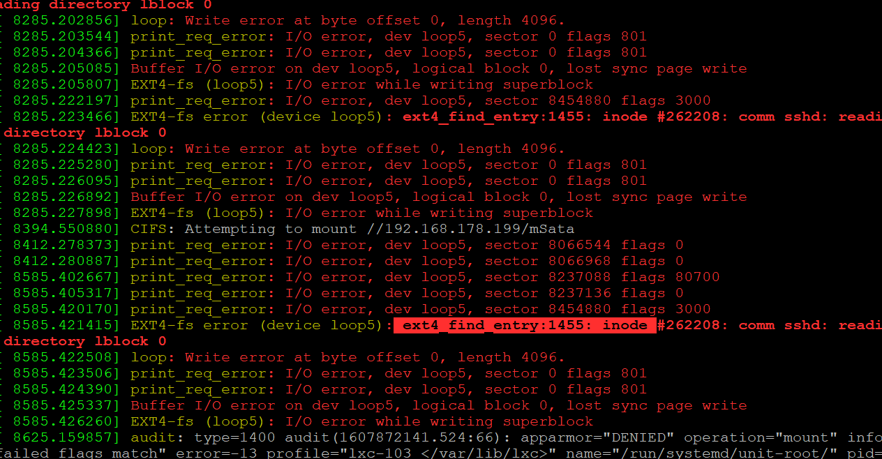

    ich mache den thread hier auf - weil das mit dem adapter nix zu tun hat
    hier schaut es nicht gut aus:
    dmesg sagt:
    da auf proxmox läuft meine frage - welches dateisystem sollte ich checken ?

      @liv-in-sky Dateisystem hin. Datenträger entsorgen, Backup auf frischer Hardware einspielen.

        @Thomas-Braun
        nope - pi-hole-system hin - durch upgrade von pi-hole container
        restore container und alles wieder ok
        leider weiß ich jetzt nicht, wie ich die pakete von pi-hole updaten soll - wird ja vielleicht wieder passieren
