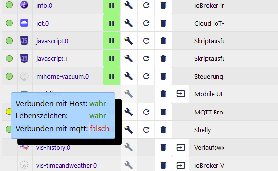

    ich verzweifele gerade ein wenig. Aus nicht nachvollziehbaren Gründen "verlor" meine MQTT.0 gestern die Verbindung. Die Instanz ging auf GELB. Restart ohne Erfolg, Installieren und und starten einer neuen zweiten Instanz ebenso ohne Erfolg. Verschieben auf den Slave ohne Erfolg. Sonoff (läuft auf Port 1884) deinstalliert, auch ohne Erfolg, Zuordnung anderer Schnittstelle war ebenso ohne Erfolg. Was nun? Hat jemand eine gute Idee?
    Hier ein kleiner Auszug aus dem Logdile:
    2020-12-12 12:35:32.358 - info: host.raspberrypi instance system.adapter.mqtt.0 started with pid 1339
    2020-12-12 12:35:34.212 - info: mqtt.0 (1339) starting. Version 2.1.9 in /opt/iobroker/node_modules/iobroker.mqtt, node: v12.19.1, js-controller: 3.1.6
    2020-12-12 12:35:35.171 - info: mqtt.0 (1339) Starting MQTT server on ::1:1883
    2020-12-12 12:35:36.654 - info: host.raspberrypi stopInstance system.adapter.mqtt.0 (force=false, process=true)
    2020-12-12 12:35:36.657 - info: host.raspberrypi stopInstance system.adapter.mqtt.0 send kill signal
    2020-12-12 12:35:36.667 - info: mqtt.0 (1339) Got terminate signal TERMINATE_YOURSELF
    2020-12-12 12:35:37.173 - info: mqtt.0 (1339) terminating
    2020-12-12 12:35:37.175 - info: mqtt.0 (1339) Terminated (ADAPTER_REQUESTED_TERMINATION): Without reason

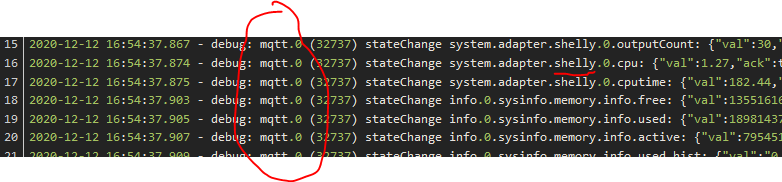

                  2020-12-12 16:54:37.457 - info: host.raspberrypi "system.adapter.mqtt.0" disabled
                  2020-12-12 16:54:37.459 - info: host.raspberrypi stopInstance system.adapter.mqtt.0 (force=false, process=true)
                  2020-12-12 16:54:37.461 - info: host.raspberrypi stopInstance system.adapter.mqtt.0 send kill signal
                  2020-12-12 16:54:37.465 - debug: mqtt.0 (32737) stateChange system.adapter.mqtt.0.sigKill: {"val":-1,"ack":false,"ts":1607788477460,"q":0,"from":"system.host.raspberrypi","lc":1607788477460}
                  2020-12-12 16:54:37.467 - debug: mqtt.0 (32737) onStateChange system.adapter.mqtt.0.sigKill: {"val":-1,"ack":false,"ts":1607788477460,"q":0,"from":"system.host.raspberrypi","lc":1607788477460}
                  2020-12-12 16:54:37.467 - info: mqtt.0 (32737) Got terminate signal TERMINATE_YOURSELF
                  2020-12-12 16:54:37.801 - debug: mqtt.0 (32737) stateChange system.adapter.shelly.0.alive: {"val":true,"ack":true,"ts":1607788477796,"q":0,"from":"system.adapter.shelly.0","lc":1607776807557,"expire":true}
                  2020-12-12 16:54:37.808 - debug: mqtt.0 (32737) stateChange system.adapter.shelly.0.connected: {"val":true,"ack":true,"ts":1607788477796,"q":0,"from":"system.adapter.shelly.0","lc":1607776807560,"expire":true}
                  2020-12-12 16:54:37.811 - debug: mqtt.0 (32737) stateChange system.adapter.shelly.0.memRss: {"val":108.37,"ack":true,"ts":1607788477797,"q":0,"from":"system.adapter.shelly.0","lc":1607788477797}
                  2020-12-12 16:54:37.815 - debug: mqtt.0 (32737) stateChange system.adapter.shelly.0.memHeapTotal: {"val":26.18,"ack":true,"ts":1607788477797,"q":0,"from":"system.adapter.shelly.0","lc":1607788432799}
                  2020-12-12 16:54:37.826 - debug: mqtt.0 (32737) stateChange system.adapter.shelly.0.memHeapUsed: {"val":24.35,"ack":true,"ts":1607788477797,"q":0,"from":"system.adapter.shelly.0","lc":1607788477797}
                  2020-12-12 16:54:37.831 - debug: mqtt.0 (32737) stateChange system.adapter.shelly.0.eventLoopLag: {"val":1,"ack":true,"ts":1607788477797,"q":0,"from":"system.adapter.shelly.0","lc":1607786362755}
                  2020-12-12 16:54:37.844 - debug: mqtt.0 (32737) stateChange system.adapter.shelly.0.uptime: {"val":11673,"ack":true,"ts":1607788477797,"q":0,"from":"system.adapter.shelly.0","lc":1607788477797}
                  2020-12-12 16:54:37.860 - debug: mqtt.0 (32737) stateChange system.adapter.shelly.0.inputCount: {"val":19,"ack":true,"ts":1607788477798,"q":0,"from":"system.adapter.shelly.0","lc":1607788477798}
                  2020-12-12 16:54:37.867 - debug: mqtt.0 (32737) stateChange system.adapter.shelly.0.outputCount: {"val":30,"ack":true,"ts":1607788477798,"q":0,"from":"system.adapter.shelly.0","lc":1607788477798}
                  2020-12-12 16:54:37.874 - debug: mqtt.0 (32737) stateChange system.adapter.shelly.0.cpu: {"val":1.27,"ack":true,"ts":1607788477838,"q":0,"from":"system.adapter.shelly.0","lc":1607788477838}
                  2020-12-12 16:54:37.875 - debug: mqtt.0 (32737) stateChange system.adapter.shelly.0.cputime: {"val":182.44,"ack":true,"ts":1607788477838,"q":0,"from":"system.adapter.shelly.0","lc":1607788477838}
                  2020-12-12 16:54:37.903 - debug: mqtt.0 (32737) stateChange info.0.sysinfo.memory.info.free: {"val":135516160,"ack":true,"ts":1607788477899,"q":0,"from":"system.adapter.info.0","user":"system.user.admin","lc":1607788477899}
                  2020-12-12 16:54:37.905 - debug: mqtt.0 (32737) stateChange info.0.sysinfo.memory.info.used: {"val":1898143744,"ack":true,"ts":1607788477900,"q":0,"from":"system.adapter.info.0","user":"system.user.admin","lc":1607788477900}
                  2020-12-12 16:54:37.907 - debug: mqtt.0 (32737) stateChange info.0.sysinfo.memory.info.active: {"val":795451392,"ack":true,"ts":1607788477900,"q":0,"from":"system.adapter.info.0","user":"system.user.admin","lc":1607788477900}
                  2020-12-12 16:54:37.909 - debug: mqtt.0 (32737) stateChange info.0.sysinfo.memory.info.used_hist: {"val":"0.809705472,0.773623808,0.777711616,0.777486336,0.77774848,0.77697024,0.776421376,0.77555712,0.775593984,0.777007104,0.776462336,0.7770112,0.779333632,0.779972608,0.779964416,0.779522048,0.778809344,0.778842112,0.777670656,0.789848064,0.806653952,0.8312832,0.831442944,0.829882368,0.799346688,0.798523392,0.797433856,0.797433856,0.794140672,0.795451392","ack":true,"ts":1607788477900,"q":0,"from":"system.adapter.info.0","user":"system.user.admin","lc":1607788477900}
                  2020-12-12 16:54:37.910 - debug: mqtt.0 (32737) stateChange info.0.sysinfo.memory.info.available: {"val":1238208512,"ack":true,"ts":1607788477900,"q":0,"from":"system.adapter.info.0","user":"system.user.admin","lc":1607788477900}
                  2020-12-12 16:54:37.912 - debug: mqtt.0 (32737) stateChange info.0.sysinfo.memory.info.buffcache: {"val":1136525312,"ack":true,"ts":1607788477900,"q":0,"from":"system.adapter.info.0","user":"system.user.admin","lc":1607788477900}
                  2020-12-12 16:54:37.914 - debug: mqtt.0 (32737) stateChange info.0.sysinfo.memory.info.swapused: {"val":1048576,"ack":true,"ts":1607788477900,"q":0,"from":"system.adapter.info.0","user":"system.user.admin","lc":1607776609695}
                  2020-12-12 16:54:37.915 - debug: mqtt.0 (32737) stateChange info.0.sysinfo.memory.info.swapfree: {"val":103804928,"ack":true,"ts":1607788477900,"q":0,"from":"system.adapter.info.0","user":"system.user.admin","lc":1607776609696}
                  2020-12-12 16:54:37.923 - debug: mqtt.0 (32737) stateChange info.0.sysinfo.cpu.temperature.main: {"val":42.355,"ack":true,"ts":1607788477919,"q":0,"from":"system.adapter.info.0","user":"system.user.admin","lc":1607788477919}
                  2020-12-12 16:54:37.925 - debug: mqtt.0 (32737) stateChange info.0.sysinfo.cpu.temperature.main_hist: {"val":"42.842,41.868,42.842,41.868,42.842,41.868,41.868,42.842,42.355,42.355,41.868,41.868,42.842,41.868,42.355,41.868,42.355,40.894,42.355,43.816,42.355,42.842,43.329,41.868,42.842,43.329,42.842,43.329,42.842,42.355","ack":true,"ts":1607788477919,"q":0,"from":"system.adapter.info.0","user":"system.user.admin","lc":1607788477919}
                  2020-12-12 16:54:37.929 - debug: mqtt.0 (32737) stateChange info.0.sysinfo.cpu.temperature.cores: {"val":[],"ack":true,"ts":1607788477920,"q":0,"from":"system.adapter.info.0","user":"system.user.admin","lc":1559630510377}
                  2020-12-12 16:54:37.933 - debug: mqtt.0 (32737) stateChange info.0.sysinfo.cpu.temperature.max: {"val":42.355,"ack":true,"ts":1607788477920,"q":0,"from":"system.adapter.info.0","user":"system.user.admin","lc":1607788477920}
                  2020-12-12 16:54:38.005 - info: mqtt.0 (32737) terminating
                  2020-12-12 16:54:38.006 - debug: mqtt.0 (32737) Plugin sentry destroyed
                  2020-12-12 16:54:38.007 - info: mqtt.0 (32737) Terminated (NO_ERROR): Without reason
                  2020-12-12 16:54:38.008 - debug: mqtt.0 (32737) stateChange system.adapter.mqtt.0.alive: {"val":false,"ack":true,"ts":1607788478002,"q":0,"from":"system.adapter.mqtt.0","lc":1607788478002}
                  2020-12-12 16:54:38.341 - debug: mqtt.0 (32737) stateChange shelly.0.SHSW-1#E09806967F58#1.uptime: {"val":"14D02:19:00","ack":true,"ts":1607788478339,"q":0,"from":"system.adapter.shelly.0","user":"system.user.admin","lc":1607788478339}
                  2020-12-12 16:54:38.463 - info: host.raspberrypi stopInstance system.adapter.mqtt.0 killing pid 32737
                  2020-12-12 16:54:38.532 - info: host.raspberrypi instance system.adapter.mqtt.0 terminated with code 0 (NO_ERROR)
                  MOD-Edit: Code in code-tags gesetzt!
                  Sieht jemand hier einen Grund für Anzeige Gelb ?
                  Danke Euch für die Ratschläge ;-)

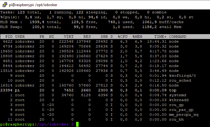

                        @MeinhardRisch Was sagt top und iobroker list instances?
                        MeinhardRisch
                        @Homoran und hier kommt top:
