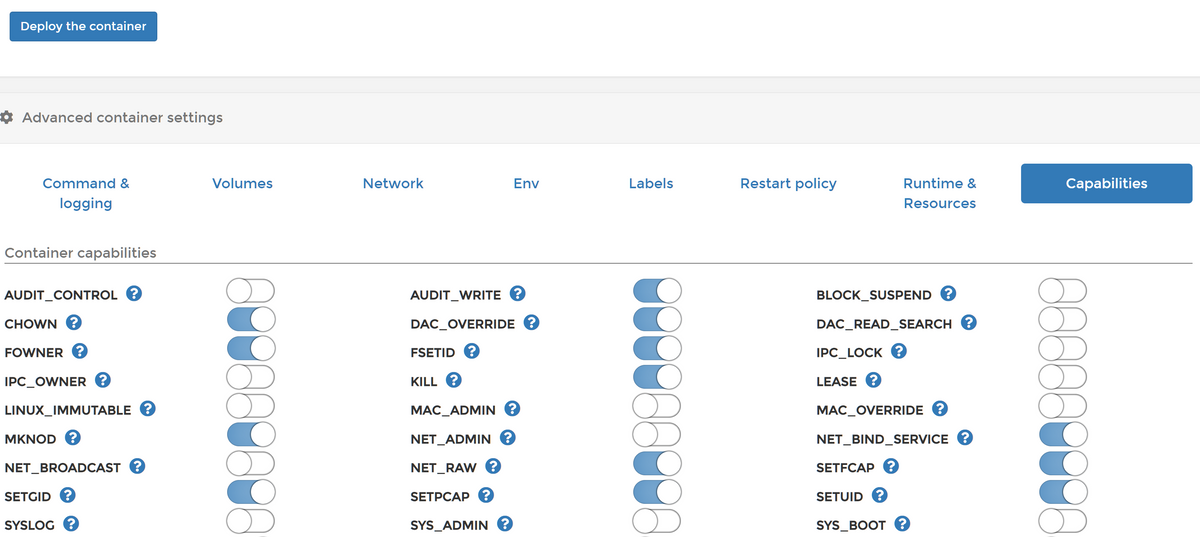

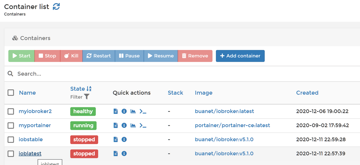

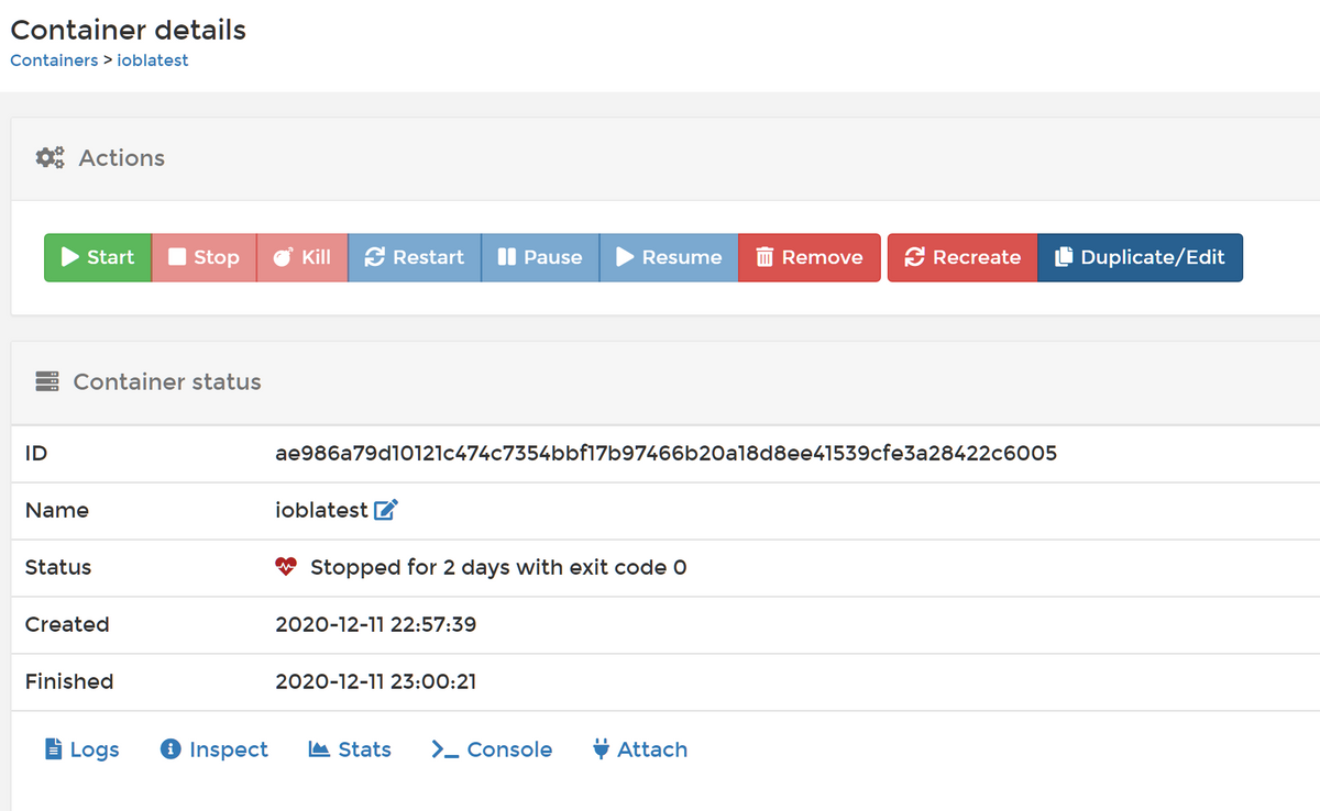

                    Ja, für bestehende Container funktioniert das mW nur mit Portainer(der Container wird dann neu erstellt, weshalb auch bestehende Änderungen verloren gehen. Achtung: nur eine Vermutung).
                    hier im Beispiel auf ioblatest klicken
                    dann au Duplicate/Edit
                    jetzt SYS_ADMIN und DAC_READ_SEARCH auswählen, danach Deploy Container
