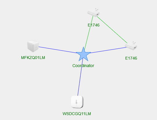

      abend
      soll man eigentlich einen weiteren Repeater an einem vorhandenen in der Nähe anlernen ? oder an dem Coordinator selbst
      wenn man ein Gerät schon an dem Coordinator angelernt hat soll man den dann löschen und am Repeater neu anlernen?

        @Kaiser-Franz-Josef sagte in Zigbee Empfang:
        Das ist letztendlich egal. Wieder löschen und nur anlernen ist mist. Besser den repeater an seinen Platz bringen und dem Netz Zeit geben sich zu organisieren.

            warum verbinden sich eigentlich nur die Repeater untereinander ? vielleicht weil die am Strom hängen ?

              @Kaiser-Franz-Josef Nein. So lange wie ein Endgerät eine direkte Verbindung zum Koordinator aufbauen kann wird es diese auch nutzen.

                #21
                @Asgothian
                Dann ist ja der Empfangswert ja nur relativ, auch wenn er rot ist Hauptsache es geht
                Und man soll alle Geräte immer am Coordinator anlernen und nie am repeater ?

                  #22
                  @Kaiser-Franz-Josef es ist egal wo du den anlernst.... zumindest bis jetzt..

                    #23
                    @arteck sagte in Zigbee Empfang:
                    Was heißt das genau, wird sich / soll sich daran was ändern?

                      arteck
                      #24
                      @MichMein wir sind in der findungsphase
