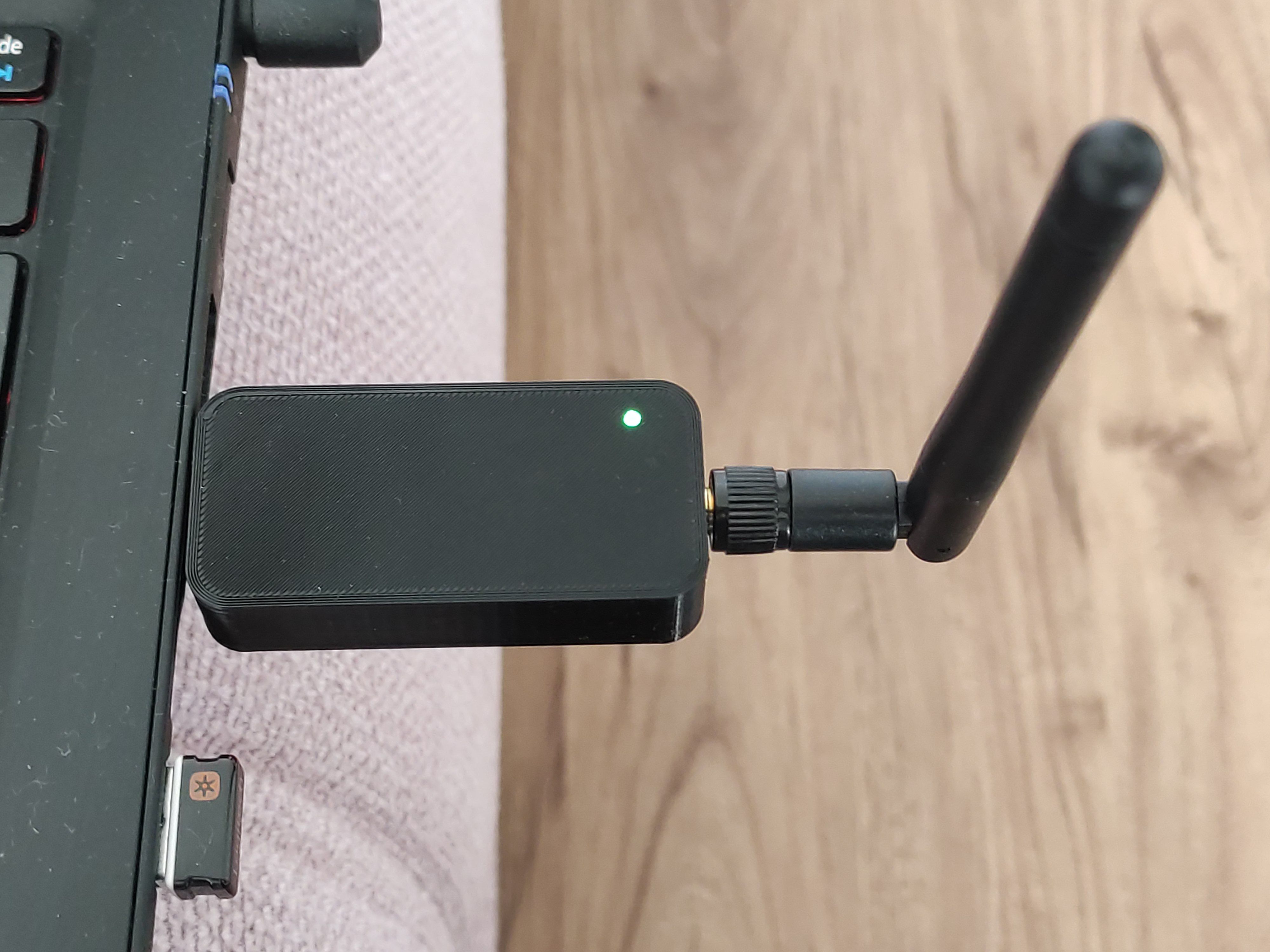

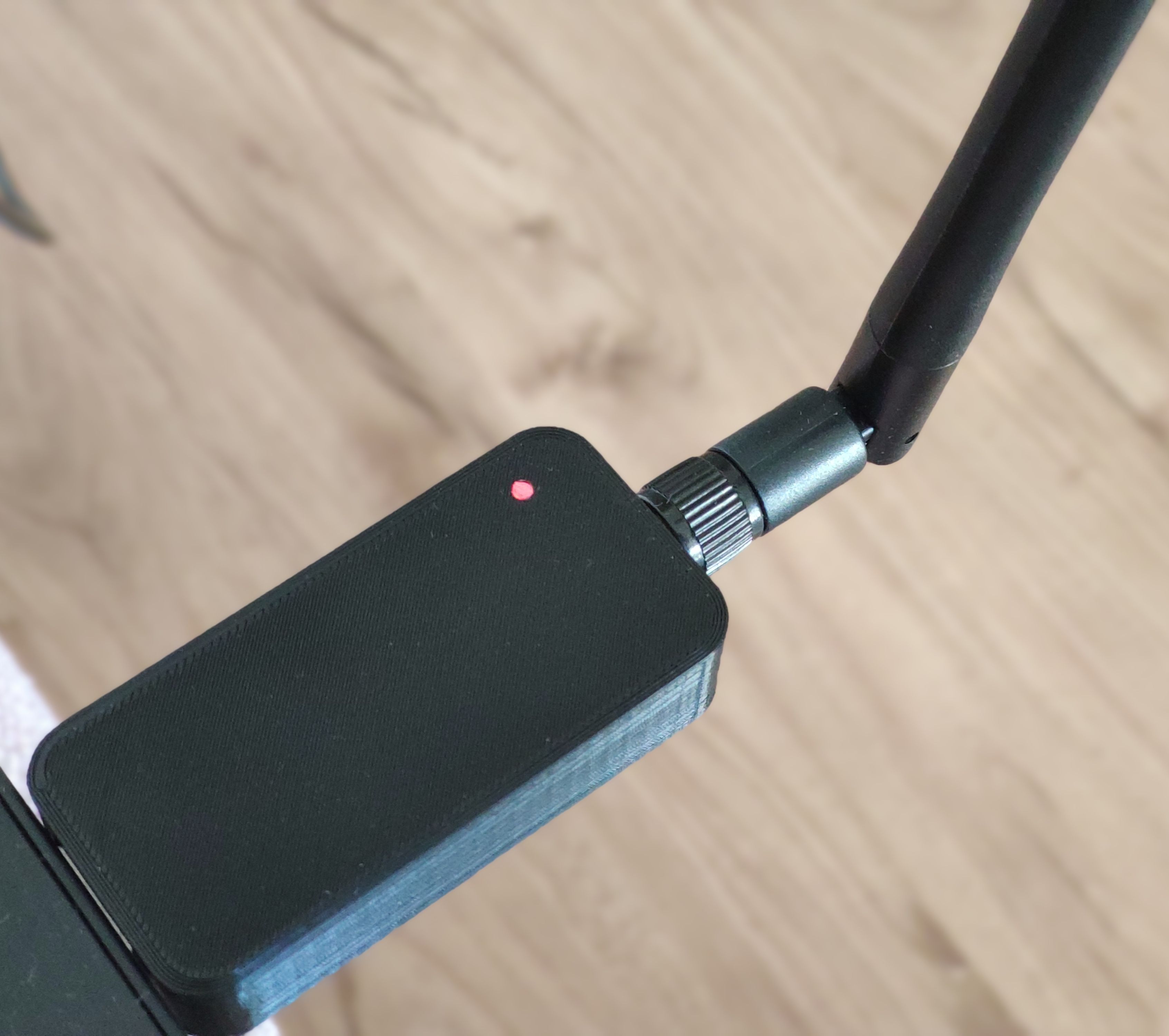

    Hersteller " Ich "
    Model "CC2652P, Einsatzbereit"
    Anzahl Sofort verfügbar
    *Preis pro Stück 45 €, Anfragen über Chat Nachricht oder Telegramm: https://t.me/Zigbee1
    Versand "in DE inkl., mit Verfolgungsnummer"
    Beschreibung "Leistungsstarke ZigBee Stick mit Z-Stack 3.x.0, Update über USB, mit 3 dBi Antenne und Gehäuse"
