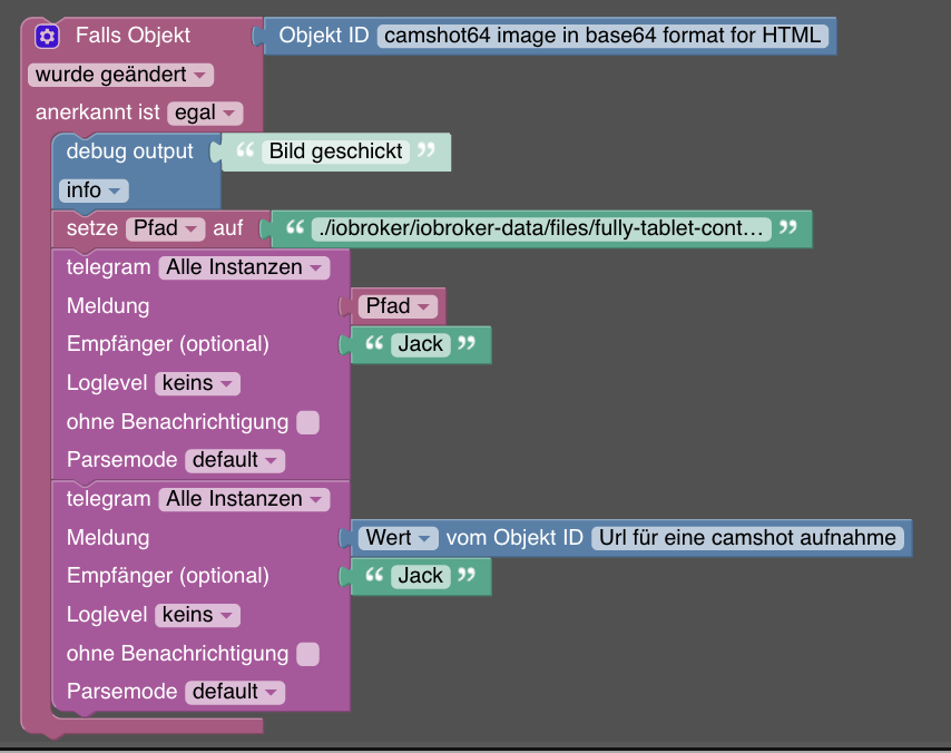

      @Termina Hallo! Ich versuche grad was ähnliches, über Camshots die vom Fully-Tablet-Control Adapter erstellt werden. Prinzipiell sollte dies möglich sein, hab im Forum schon einige Beiträge dazu gefunden, bei mir schickt er aber, egal wie ich es eintrage, immer den Pfad, und nicht das Bild..
      var Pfad;
      on({id: 'fully-tablet-control.0.device.samsung.device_info.camshot64', change: "ne"}, function (obj) {
        var value = obj.state.val;
        console.log('Bild geschickt');
        Pfad = './iobroker/iobroker-data/files/fully-tablet-control.admin/media/camshot_samsung_0.png';
        sendTo("telegram", "send", {
            text: Pfad,
            user: 'Jack'
            text: getState("fully-tablet-control.0.device.samsung.device_info.camshotUrl").val,
            user: 'Jack'
      Ankommen tut dann dies:
      Lenny.CBL 1 Antwort Letzte Antwort

        @jackblackson habe grad mal bei mir geschaut. Ganz einfach und zusammengekürzt:
        const path = './opt/cam/snapshot.jpg';
        sendTo('telegram.0', {
            text:                   path
        jackblacksonJ 1 Antwort Letzte Antwort

          @Lenny-CB Danke für deine Hilfe. Ich hab deinen Code grad versucht, mit meinem Pfad, aber es wird leider immer noch nur der Pfad verschickt..hab auch mal kein png, sondern ein jpg hochgeladen, trotzdem kommt nur der Pfad. Die Dateien liegen im ioBroker Ordner, der Zugriff sollte es also auch nicht sein..

            @jackblackson sagte in Bild von Surveillance Cam (Datenpunkt) per Telegram möglich?:
            Nehme ich deinen Pfad, geht es bei mir auch nicht. Bin mir grad nicht sicher ob es an den Rechten liegt.
            dslraserD 2 Antworten Letzte Antwort

                  @dslraser dein Script habe ich schon angesehen.
                  Mir erschließt sich grad nicht warum es im Ordner
                  geht und im Ordner
                  '/opt/iobroker/iobroker-data/files/fully-tablet-control.admin/media/Einfaht1_0.jpg'
                  nicht.
                  Rechte?
