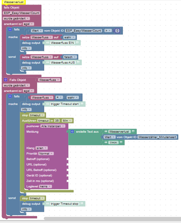

    ich möchte gerne meinen Wasserverbrauch überwachen und wenn länger wie 35 Minuten das Wasser läuft nur eine Pushnachricht senden.
    Anbei mein Blockly, in der ID: ESP.../Count kommen alle 10 Sekunden die Impulse vom Wasserzähler. Sollte jetzt ununterbrochen das Wasser für 35 Minuten fließen, soll einmalig eine Pushnachricht gesendet werden.
    Da der ober Teil alle 10 Sekunden durch die ID getriggert, der Umweg über die interne Variable. um nicht permanent den Timeout neu zu starten.
    Mein Problem, der untere Teil wird nie getriggert!?
    Z paul53P 2 Antworten Letzte Antwort
    • G glitzi

      @glitzi
      Der erste Trigger oben wird ausgelöst, wenn sicher count ändert, also wenn Wasser fliesst.
      Daher ist bei Auslösung der Wert "Wasser fliesst" immer true.
      Im unteren Teil tritt nie eine Änderung ein, daher auch keine Auslösung.
      Vorschlag: oberen Trigger auf Aktualisierung ändern
      MfG Ulrich
      G 1 Antwort Letzte Antwort

        @zahnheinrich
        der obere Teil funktioniert, die Debug Meldungen kommen auch, im unteren Teil scheint nicht auf die interne Variable zu triggern
        Z 1 Antwort Letzte Antwort

          @glitzi
          Habe ich gesagt: "Wasserfluss" ändert sich nie
          MfG Ulrich

            @zahnheinrich
            Aber die Debugger Meldungen Wasserfluss EIN und AUS kommen sauber...

              @glitzi
              Sicher, dass "Wasserfluss" jemals auf false geht?
              Wenn der count auslöst, ist er doch immer >0 oder nicht?
              MfG Ulrich

                @zahnheinrich
                Ohne Wasserfluss ist Count = 0, wenn Wasser Fließt springt er auf die Impulse /10Sek.
                javascript.0	2020-12-04 11:33:12.238	info	(10526) script.js.Wasserzähler.Wasserzähler_Rohrbruch_und_Wasserverlust: Wasserfluss AUS
                javascript.0	2020-12-04 11:33:02.238	info	(10526) script.js.Wasserzähler.Wasserzähler_Rohrbruch_und_Wasserverlust: Wasserfluss EIN

                  @glitzi sagte:
                  Man kann an einen Trigger keinen booleschen Wert übergeben, sondern nur eine Datenpunkt-ID.

                    glitzi
                    OK, dann muss ich mir eine Hilfs-ID bauen, oder gibt es einen eleganteren Weg für mein Anliegen?

                      @glitzi
                      ich würde da anders angehen und eine Zählervariable draus machen
                      WasserFlussZaehler=0
                      Trigger vom ESP
                        wenn ESPCount > 0
                          erhöhe WasserFlussZaehler +1
                          wenn WasserFlussZaehler = [35*6]
                            telegrammessage
                      sonst
                         setze WasserFlussZaehler 0

                        glitzi
                        @xbow42
                        Elegant...
                        manchmal kann es so einfach sein :-)

                          @glitzi sagte:

                            Wert ist dann auch eine interne Variable?
                            • G glitzi
                              @glitzi sagte:
                              Wert ist eine Eigenschaft des Trigger-Datenpunktes (unter "Trigger").
                              Hinweis zu "nicht timeout": Erst eine Dummy-Variable erstellen und diese zuweisen. Anschließend in die Javascript-Ansicht und wieder zurück wechseln. Nun die Variable timeout selektieren.

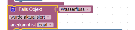

                                @glitzi
                                Mein Vorschlag war, den ersten Trigger oben auf Aktualisierung zu prüfen, den unteren auf Änderung belassen.
                                Hadt du das versucht?

                                  @zahnheinrich
                                  ja das ging leider nicht, nutze jetzt mit dem Skript von paul53 !
