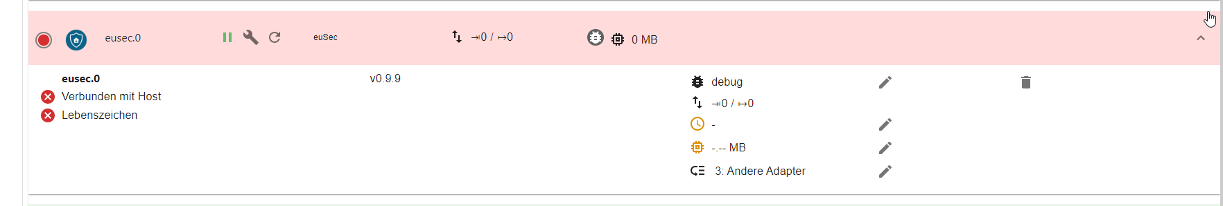

        • M michael 1975
          Ich habe gerade den Adapter nochmals installiert aber leider nach wie vor beibt er rot. Kann mir hier jemand helfen.
          B Offline
          B Offline
          berndpehome
          #84
          @michael-1975
          das selbe Problem hatte ich auch mal als ich den Eufy Client installiert hatte, siehe weiter oben.
          Lösung bei mir war alle Ordner die mit dem Client zu tun hatten zu löschen, einfaches löschen des Adapters führte nicht zum Erfolg, erst nachdem ich in meinem Docker alle Eufy Client Ordner gelöscht habe lief der Eufy Security wieder.
