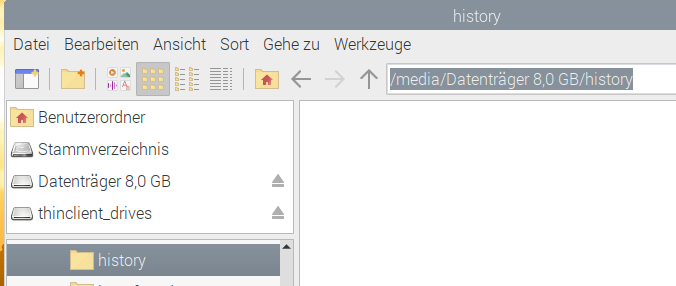

    ich möchte gerne Datenpunkte auf einen USB-Stick speichern bei meinem Raspberry 3B.
    Unter "/opt/iobroker/iobroker-data/history" funktioniert es.
    Wenn ich aber den Pfad von meinem USB Stick angebe "/media/pi/USB-Stick/iobroker-data/history", bekomme ich immer die Fehlermeldung, das der Pfad nicht vorhanden ist.
    Was mache ich verkehrt ?
    Der USB-Stick ist mit FAT32 formatiert.

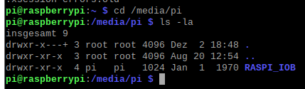

      @tourer4778 Hast du dem Mount die richtigen Berechtigungen gegeben? Was sagt ein ls -la im /media/pi/?
        tourer4778
        @UncleSam
        Was meinst du mit ls -la im /media/pi/?
        Ich habe eigentlich nur den Pfad angepasst.

          @tourer4778 Gib mal auf dem Raspi den Befehl ein. Wahrscheinlich hat der iobroker User keine Rechte auf dem Pfad.
            das wäre:
            cd /media/pi
            ls -la

                tourer4778
                schrieb am zuletzt editiert von tourer4778
                Das wird mir angezeigt. Ist das okay ?

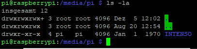

                    @tourer4778 sagte in History Daten auf USB speichern:
                    Nein, das ist genau das Problem: nur der Benutzer pi darf auf den Stick schreiben. Damit hat ioBroker keine Rechte.

                      tourer4778
                      @UncleSam
                      Okay, und wie kann ich dem IoBroker die rechte geben ?

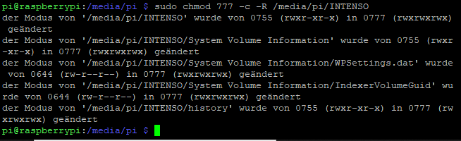

                            tourer4778
                            @jwerlsdf
                            Ich habe mit dem Tool "AOMEI Partition Assistant 9.0" den USB Stick mit ext4 Formatiert.
                            Danach über Putty den Befehl eingegeben : sudo chmod 777 -c -R /media/pi/INTENSO.
                            Leider funktioniert es imme rnoch nicht.

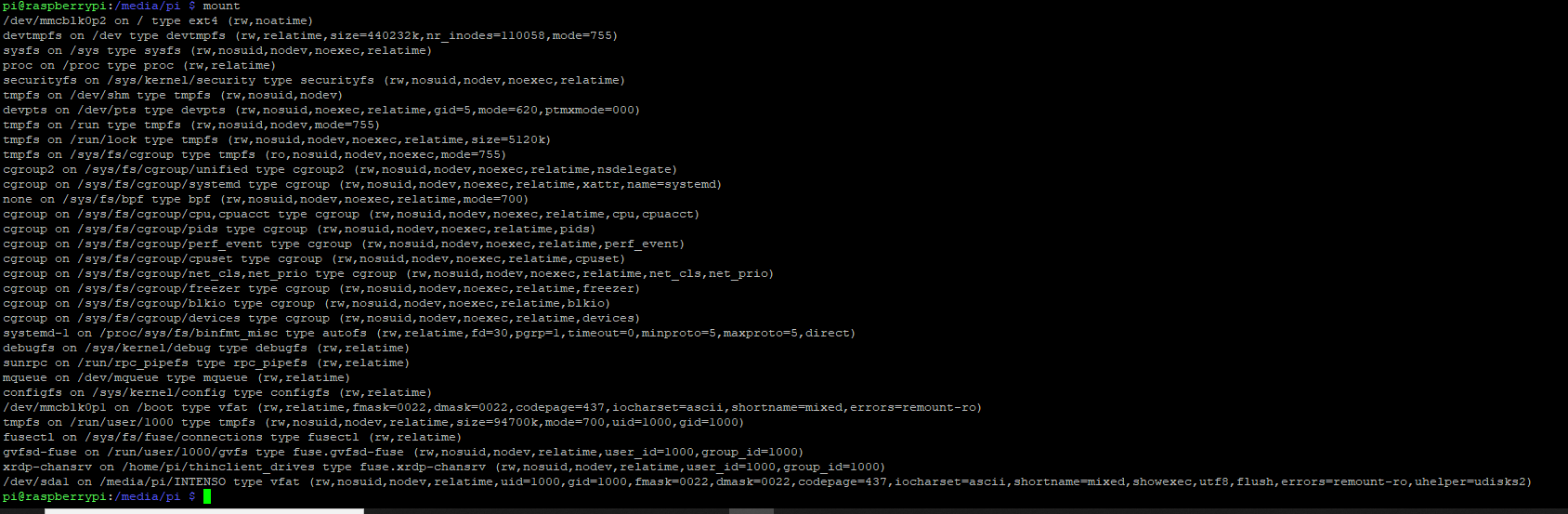

                              Was ist das?
                              Wo ist der Stick denn nun hingemountet?
                              mount | sort

                                  @tourer4778
                                  Und wo ist das Dateisystem nun hingemountet?
                                  Siehe Befehl oben.
                                  [Edit:] Besser noch mit
                                  mount | sort | grep ^/dev
                                  schauen.

                                      @tourer4778
                                      Keine Scrennshots von TEXTEN, sondern die auch als TEXT (in CodeTags) </> hier reinkopieren.
                                      Und auch die Befehle vollständig eingeben.
                                      ist gefragt.
                                          ist gefragt.
                                          tourer4778
                                          pi@raspberrypi:~ $ mount | sort | grep ^/dev
                                          /dev/mmcblk0p1 on /boot type vfat (rw,relatime,fmask=0022,dmask=0022,codepage=437,iocharset=ascii,shortname=mixed,errors=remount-ro)
                                          /dev/mmcblk0p2 on / type ext4 (rw,noatime)
                                          /dev/sda1 on /media/pi/INTENSO type vfat (rw,nosuid,nodev,relatime,uid=1000,gid=1000,fmask=0022,dmask=0022,codepage=437,iocharset=ascii,shortname=mixed,showexec,utf8,flush,errors=remount-ro,uhelper=udisks2)
                                          pi@raspberrypi:~ $
                                          pi@raspberrypi:/media/pi $ mount | sort | grep ^/dev
                                          Ich hoffe, das ist es was du sehen willst.
