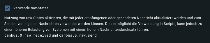

                      Hallo , ich bräuchte eure Hilfe !!!!
                      Ich kapiere das mit canbus.0.raw.received nicht.....
                      Ich möchte mit den rohen canbus Daten einzelner Datenpukte im JS Adapter arbeiten ....wie komme ich an diese ?
                      Vielen dank
                      Lg
                      noio

                        Hi @noio,
                        in den raw-States steht ein JSON-String, der die Daten enthält. Bei received ist das jeweils die zuletzt empfangene Nachricht.
                        Beispiel:
                        {"id":83902468,"ext":true,"data":[0,0,176,64,0,0,164,64]}
                        Diesen String kannst du mittels JSON.parse(derString) in ein Objekt umwandeln und dann auf id, ext und data Zugreifen.
                        • id ist die ID der CAN-Nachricht
                        • ext gibt an, ob die CAN-Nachricht im Extended Frame Format ist
                        • data ist ein Array mit den Daten-Bytes der CAN-Nachricht (0 bis 8 Byte)
                        Falls du die raw-Daten einer in der Adapterconfig angelegten Nachricht meinst, dann musst in dieser Nachricht auf den .json-State gehen (z.B. canbus.0.01004001.json). Der Enthält die Daten als JSON-Array.
                        Meine Adapter: discord | canbus | ds18b20 | odl | radiohead

                          #281
                          Super , Danke ...
                          Komisch...Leider kann ich die raw-States nicht finden.......der Haken ist gesetzt ........
                          Ja , die raw-Daten .... Doppel Danke.....bin gerade vorher drauf gestossen .......Anfänger halt (ich) ......
                          merci
                          Lg
                          noio
                          crycodeC 1 Antwort Letzte Antwort

                            #282
                            @noio sagte in Test Adapter canbus v1.1.x Latest:
                            Welche genau meinst du?
                            canbus.0.raw.received sollte da sein, sobald der Haken für die raw-States gesetzt ist.
                            canbus.0.01004001.json gibt es auch ohne aktivierte raw-States. Dafür muss aber zumindest eine Nachricht mit der ID (01004001 (hex) in dem Beispiel) in den Adaptereinstellungen angelegt sein. Parser brauchst du keine, wenn du direkt den .json State nutzen willst.

                              #283
                              @crycode sagte in Test Adapter canbus v1.1.x Latest:
                              Ist beim mir aber nicht vorhanden ......

                                #284
                                @noio muss aber eigentlich, wenn der Haken gesetzt ist.
                                Beim nächsten Start vom Adapter werden die States dann angelegt, bzw. gelöscht wenn der Haken nicht gesetzt ist.
                                Startet der Adapter denn korrekt, dass er grün wird?

                                  #285
                                  Ok ,sorry und danke ......hab ich übersehen .......dachte da kommt mehr als "last received".........
                                  Alles gut !!!!
                                  Lg
                                  noio
