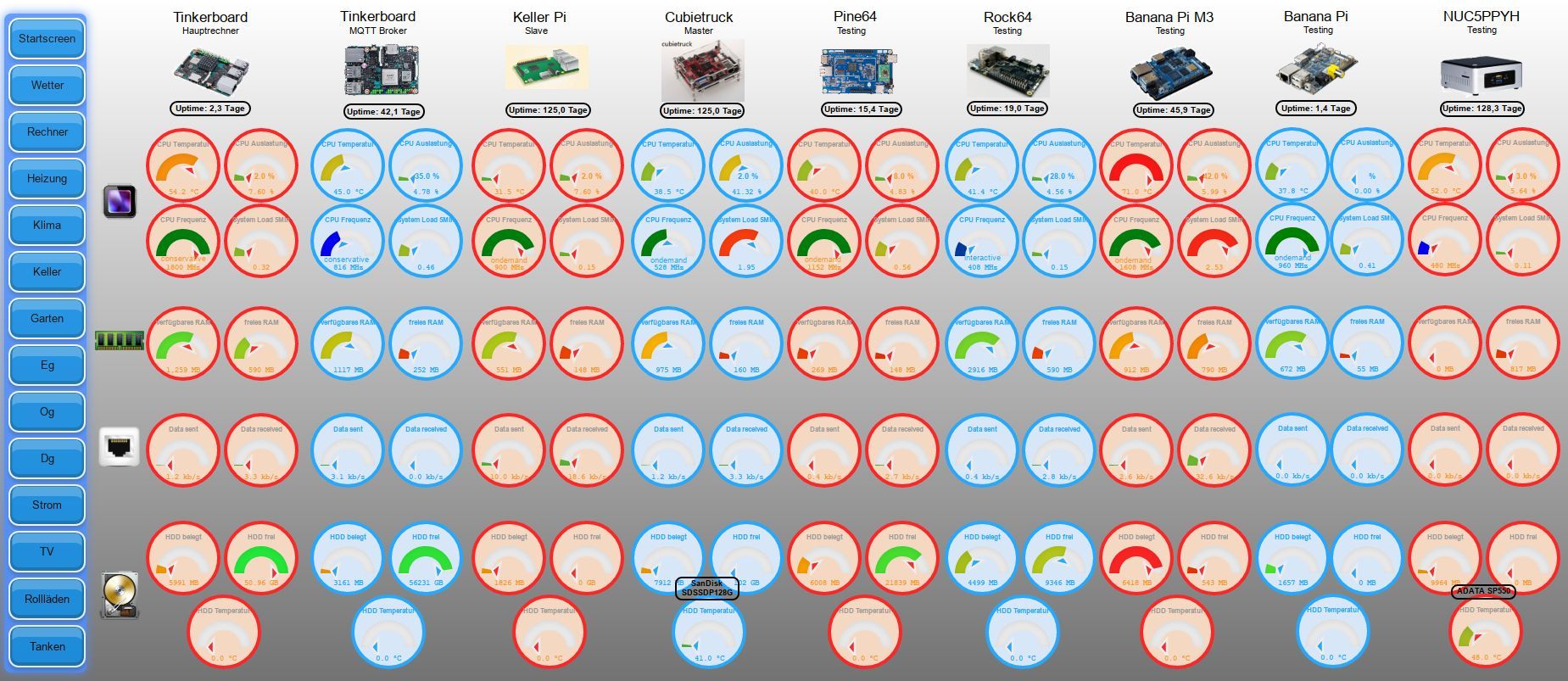

            Hier ist alles ruhig:
            haselchenH L 2 Antworten Letzte Antwort

              Aber ehrlich habe ich eine so hohe Temperatur nur beim BananaPi M3 gehabt.
