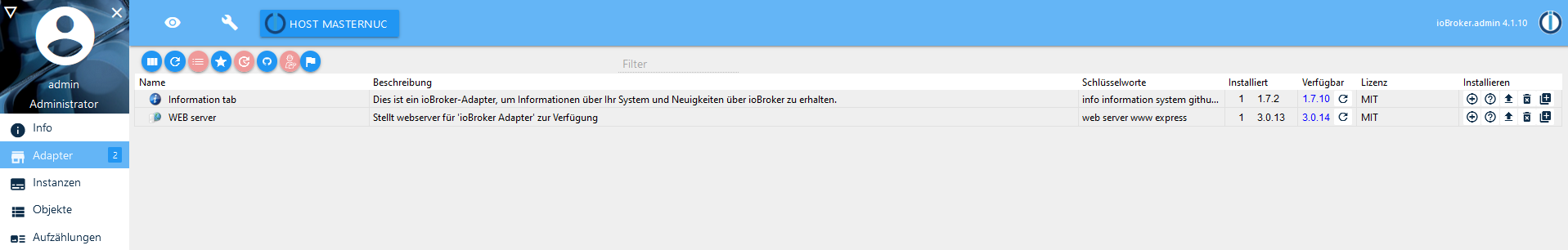

    Hallo Zusammen,
    da ich schon länger das Problem habe, dass die update Geschwindigkeit bei Datenpunkten der Sonoff Geräte
    ein dermaßen Delay hat, habe ich mir überlegt ein Multihost aufzubauen.
    und den MQTT Adapter auf dem Slave laufen zu lassen.
    Soweit hat alles mit der Umstellung funktioniert.
    Das ganze läuft auf einem NUC in 2 Proxmoxx containern
    Nun habe ich während der Einrichtung festgestellt, dass anscheinend das verwendet ubuntu bereits ioBroker
    drauf hatte, das nach durchführen der Anweisung und start des slave
    Waren dort schon etlich Instanzen installiert, die ich alle manuell über den Admin deinstalliert habe.
    Anschließend den slave mit dem Master verbunden.
    Nun die Frage, sind das überbleibsel, dass ich unter dem slave nun 27 Adapter mit updates angezeigt bekomme?
    Und auch unter dem slave alle Instanzen sehe?
    Oder sollte auf dem slave auch nur der adapter als installiert zu sehen sein der auf dem Slave laufen soll?
    Sprich den MQTT + Admin, jscontroler (die standard Instanzen)
    wenn das nicht der Fall sein darf/sollte, kann ich mit Auswahl des Slave im Admin dann die Instanzen oder Adapter deinstallieren?
    Oder besser MQTT wieder auf den Master, und komplett noch mal neu aufsetzten
    neues ubuntu dort iobroker neu installieren und slave einrichten und verbinden?
    Danke Gruß Jens

      @AingTii ja das ist noch ein Problem..die adapter laufen zwar nicht aber der admin zeigt dir es gibt updates dafür..
      löschen kann du diese nicht im Admin da du sonst die Laufende instanz löscht.. es wird nicht unterschieden von wo gelöscht werden soll.. sondern die laufende instanz mit dem adapter wird entfernt

          @arteck Ich hatte bei mir das Problem dass ich bei einer frisch aufgesetzten iobroker Multihost Umgebung, die Adapter zunächst auf dem Master installiert und dann auf den jeweiligen Slave verschoben hatte. Das hat den Effekt, dass der Adapter physikalisch 2mal installiert ist (Master und Ziel-Slave). Ich konnte aber ohne Problem über die Weboberfläche die "doppelten" Adapter löschen (im iobroker oben den Host auswählen und dann in der Adapteransicht löschen) Das hat sowohl auf dem Master als auch auf dem Slave funktioniert (also löschen des Adapters x auf dem Master, während Instanz auf dem Slave läuft bzw löschen des Adapters auf dem Slave wenn die Instanz auf dem Master läuft).

            @amg_666 Ich denke du hast die INSTANZEN gelöscht, nicht die Adapter selber.
            Das Löschen der Adapter hätte automatisch alle Instanzen gelöscht

              @Homoran Nein, ich hatte den üblichen Effekt, dass ein Adapter auf dem Master und auf dem Slave installiert war. Auf dem Slave war die Adapterversion dann irgendwann veraltet weil ich den nur auf dem Master, wo auch die Instanz läuft, up-to-date gehalten hatte. Ich habe dann oben in der Menuleiste neben dem Schraubenschlüssel den Slave gewählt, bin da in die Adapteransicht gegangen und habe den Adapter gelöscht (... und dann Mülltonne geklickt).
              Natürlich habe ich mir vorher die Konfig gesichert weil ich der Meinung war, dass er mir dann die Instanz mitlöscht, das ist aber nicht passiert.

                @Homoran das geht echt... wann ist das denn rein gekommen..
                @amg_666 danke für die info
