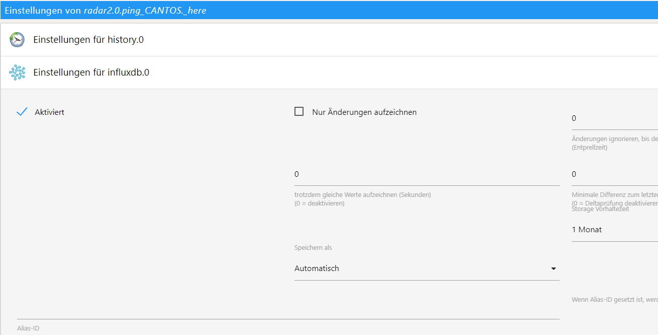

            @crunchip
            Ja, das ist richtig. Ich habe zuletzt mit radar2 und checkpresence hantiert. Bei allen war 60sec Abfragezeit eingestellt.
            Der Haken "nur bei Änderung" ist bei allen überwachten Objekten raus.
            Hier die Einstellung von radar2:
            Hier die fb-checkpresence Einstellung:
            Hier nun die Objekteinstellung des überwachten Objekts:
            ...und hier was in der db ankommt:
            Nicht wirklich viel was da ankommt, obwohl das Gerät zwischen 6 u. 14 Uhr online war:
            MfG
            Torsten

              @crepp1967 nur bei Änderung schreiben ist sinnvoll bei so einem Datenpunkt, also ruhig den Haken setzen, möchtest ja schließlich auch nur die Änderung/Wechsel aufzeichnen.
              hier mal meine Einstellung, (als Anmerkung: besser nicht "Automatisch"wählen, sondern boolean bei einem DP true/false, denn das kann dir unter Umständen Probleme bereiten in deiner Influx bzw auf Grafana) kam schon vor, das in Grafana nichts angezeigt wird. Wenn du den DP neu loggen möchtest, musst du den "alten" in Influx erst löschen, danach kannst du dann neu (boolean) loggen
              was mir noch auffällt, du benutzt noch ne alte/Stable Version von radar2?
              ich nutze die v2.0.1 und funktioniert wunderbar
              die Konfig- Seite dazu sieht so aus
              In Grafana sieht es so aus( mit dem Discrete Plugin)
              crepp1967C 1 Antwort Letzte Antwort

                @crunchip
                Hi, ich habe es jetzt mit Deinen Einstellungen hinbekommen, danke für Deine Hilfe.
                radar2 lasse ich noch auf der stable da es so ja auch funktioniert.
                Torsten
