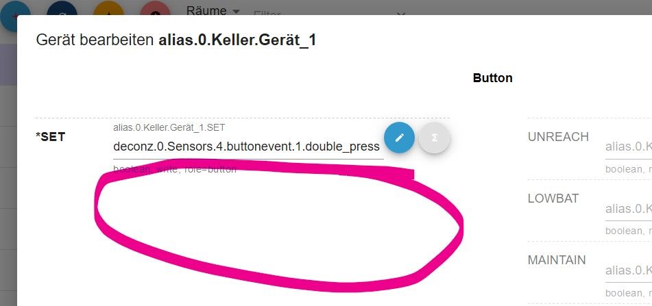

    eine solche Funktion hatte ich schon lange gesucht. Jetzt muss ich nicht mehr in verschiedenen Skripten und VIS-Seiten suchen, wenn mal ein Sensor ausgetauscht werden muss. Und vor allem gehen auch keine historischen Messwerte mehr verloren.
    Vielen Dank dafür.
    Wenn ich aber z.B. einen Multitaster einsetze, muss ich dann für jede Tastenart (also wie oft gedrückt wurde) extra ein neues Gerät anlegen?
    Oder könnte man wenigstens bei bestimmten Gerätetypen noch mehr events definieren.
    Ähnliches gilt z.B. für die GOSUND-Adapter. Neben POWER gibt es da ja noch die Momentanleistung, Tagesverbrauch usw. Für alles ein extra Gerät anlegen wird schnell unübersichtlich...
    Oder geht das schon, ich weiß es nur nicht ;-)
    Viele Grüße DocAdams

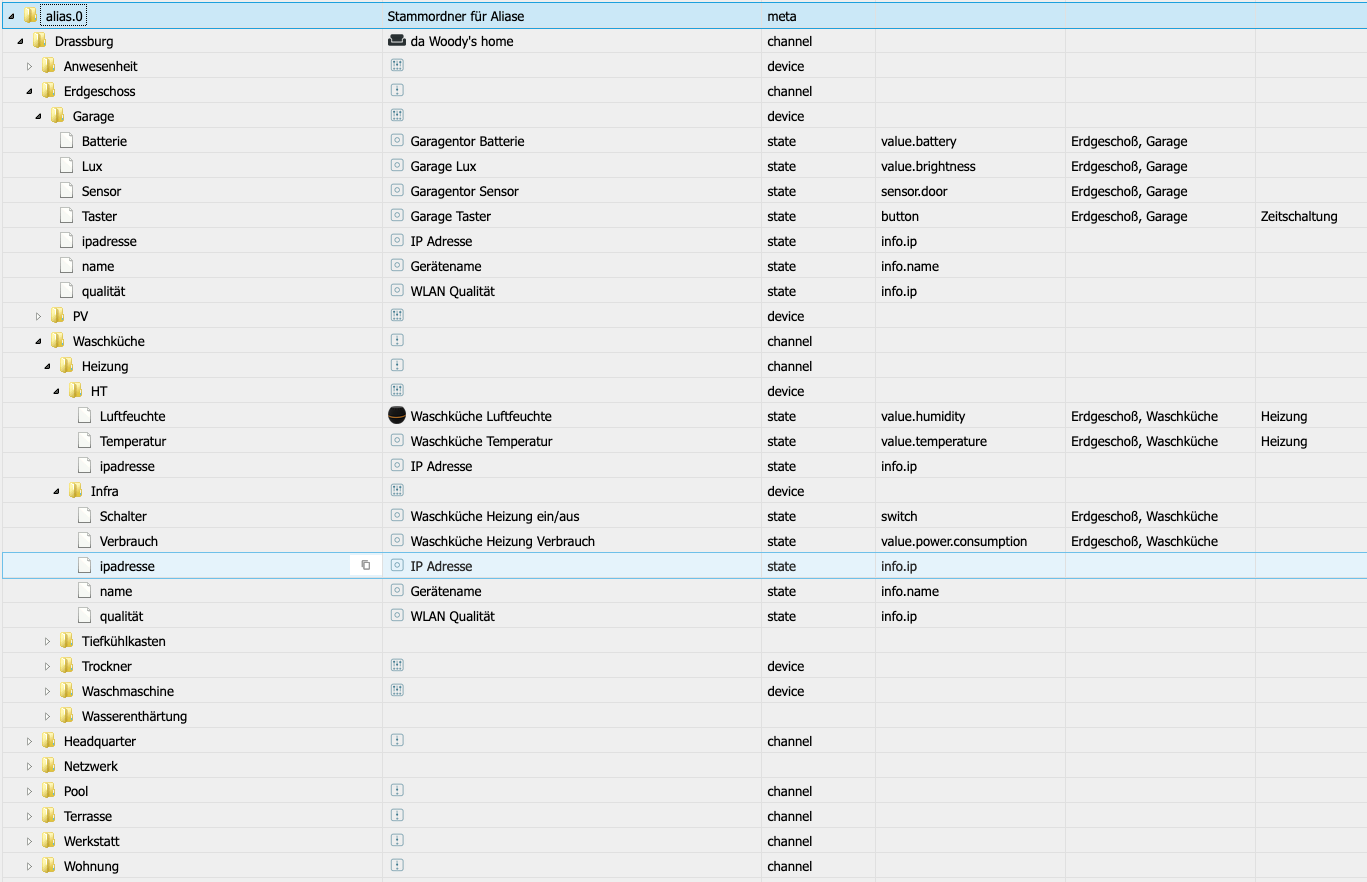

      @docadams einmal script starten, ein DP wird angelegt. du definierst nur die DP die dich interessieren.
      und wenn du eine schöne struktur definierst wird da nix unübersichtlich, im gegenteil.
      die struktur bringst du bei der definierung rein.

        @da_Woody sagte:
        Diese Struktur hast Du mit dem Adapter "Geräte" erstellt ?
        Eine "schöne Struktur" ist das nicht: channel - channel - channel - channel - device - state (Drassburg.Erdgeschoss.Waschküche.Heizung.HT.Temperatur)

          @paul53 hab ich mit deinem script heuer im sommer erstellt.
          obs "schön" ist sei dahin gestellt, übersichtlich ist es.

            @da_Woody sagte:
            Woher soll @docadams das wissen ? Es fehlt der Link.

                Hmmm, ich mache das alles händisch.
                Und hier hätte ich noch mehr Eintragsmöglichkeiten erwartet:
                ChaotC 1 Antwort Letzte Antwort

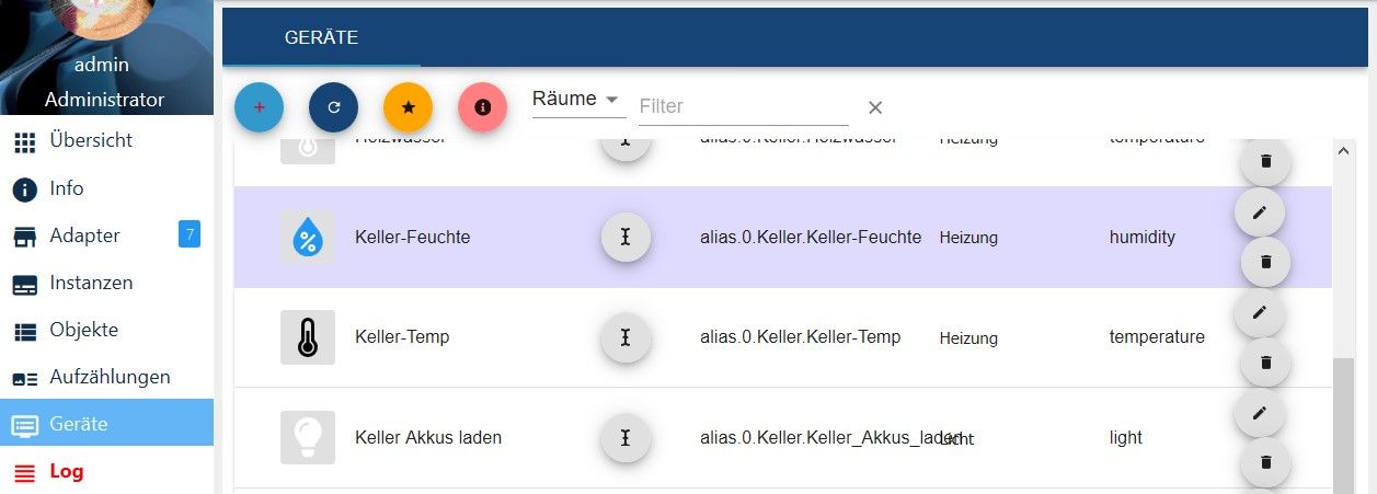

                    Hallo, ich möchte das Thema noch mal hoch holen.
                    Es gibt ja Geräte mit mehreren Messpunkten, z.B. Temperatur, Druck und Feuchtigkeit. Aber auch z.B. die GOSUND-Adapter, die man schalten kann, die aber auch die aktuelle Leistung, diverse Verbräuche usw. anzeigen können.
                    Muss man da für jeden einzelnen Wert ein eigenes Gerät anlegen? Das wird dann aber schnell unübersichtlich.
                    Da wünschte ich mir, dass man da noch mehr Punkte (wie oben eingekreist) anlegen kann. Oder meinetwegen die auf der resten Seite angegebenen Punkte (laienhaft ausgedrückt) missbrauchen kann. z.B. Lowbat oder Maintain.
                    Oder habe ich unter Gerätetyp noch nicht das richtige Gerät gefunden, das so flexibel bzw. erweiterbar ist?

                      @docadams sagte in optimale Nutzung Adapter Geräte (alias):
                      Ja, das wäre auch super, wenn man die Funktionen wie z.B. Maintain, Lowbat...usw. nach eigenen Bedürfnissen umbenennen könnte...

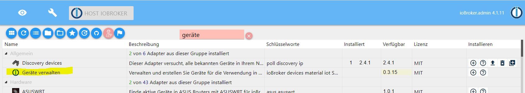

                        @docadams Sorry für die blöde Frage, aber wie bekommst du den Reiter "Geräte" in die Admin Oberfläche?
                        Die Auswahl taucht bei mir nicht auf.

                          @Chaot Wenn du z.B. den Adapter "Geräte verwalten" installiert hast, kannst du im iobroker links oben auf den Dreieck klicken und es dann auswählen.

                            @Gilly Dank. Ich finde aber auch den Adapter in der Adapterliste nicht.

                              @Chaot Kann es sein, dass du in der Apdateransicht nur die Favoriten anzeigst? Dies erkennst du an den roten runden Stern.

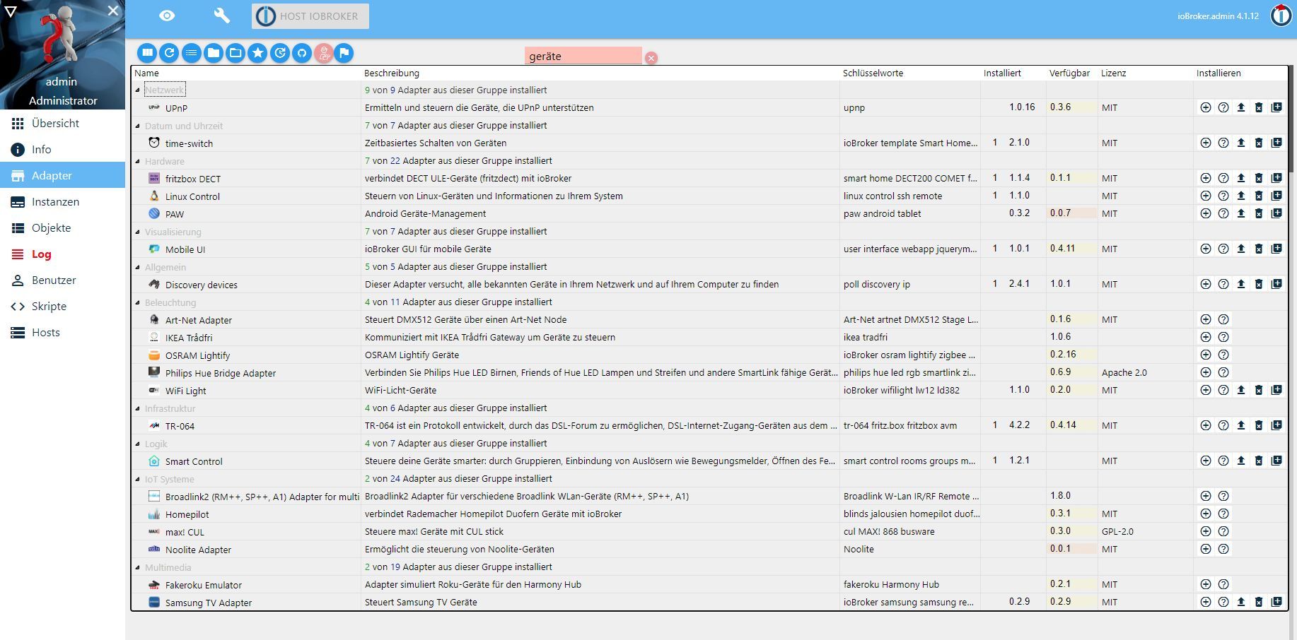

                                      @Chaot gib mal "manage" ein
                                      der Adapter heisst Manage devices

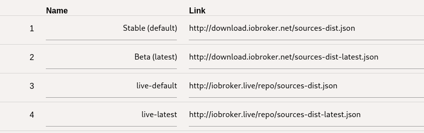

                                        @crunchip Seltsamerweise war der bei mir gar nicht vorhanden. Ich habe den jetzt über Github installiert.
                                        Seltsam.

                                          @Chaot dein screen sieht eh etwas seltsam aus, da fehlt z.b. auch bei smartcontrol oder linuxcontrol die verfügbare Version.
                                          wifi light, samsung tv und upnp sind installiert, aber ohne Instanz.
                                          hängt vllt mit deinem Verwahrungsort zusammen, den du verwendest.
