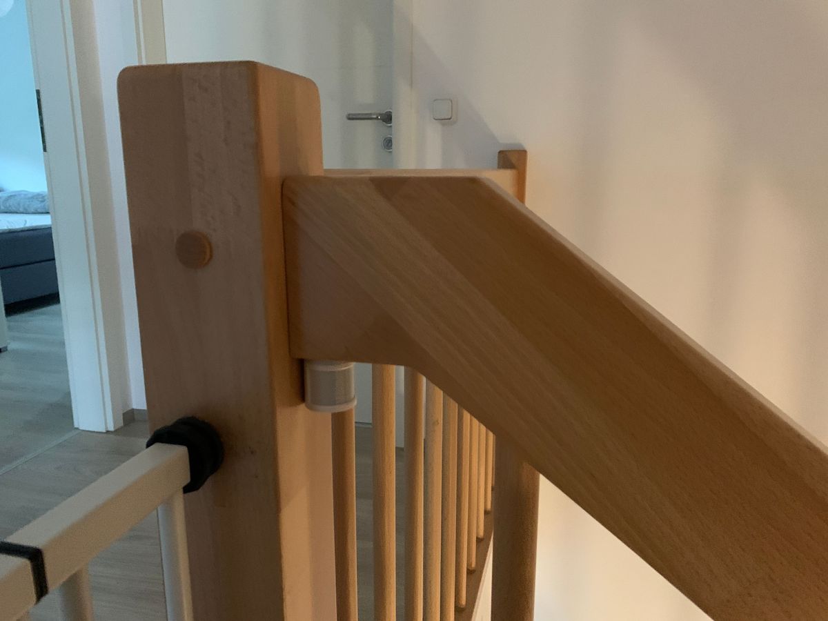

              @saeft_2003 Hast du mal daran gedacht den BWM auf der Geländerseite (unter dem Handlauf) zu positionieren und in Richtung Treppe schauen zu lassen ? Damit müsste es eigentlich gehen.

                saeft_2003
                @Asgothian
                Ja so ähnlich habe ich es jetzt vor. Mal schauen ob das so funktioniert nur Versuch macht Klug :-)

                  arteckA Offline
                  arteckA Offline
                  arteck
                  @saeft_2003 jetzt wo du es sagst.. ich hab es auch so.. geht ganz gut..

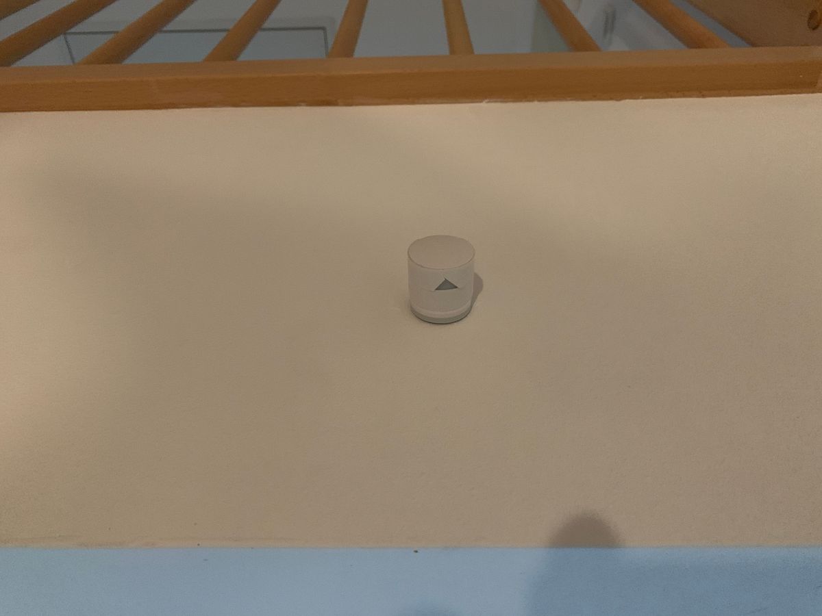

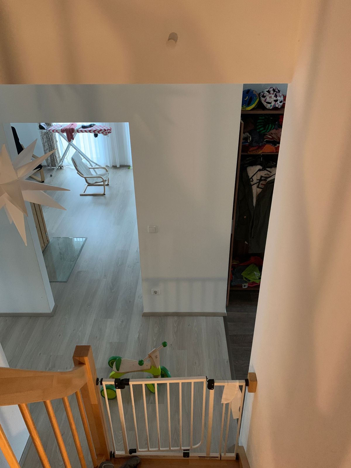

                            So ich bin heute mit zwei xiaomi Bodysensoren ins Rennen gegangen...
                            Der eine ist abgeklebt und überwacht den Treppeneingang im Erdgeschoss und der andere ist nicht angeklebt und überwacht den Treppeneingang im Dachgeschoss. Ein einfaches blocky schaltet das Treppenlicht bei Bewegung an und wenn 2 min keine Bewegung mehr erkannt wurde wieder aus.
                            Da wir im Erdgeschoss einen Holzofen stehen haben bin ich mal gespannt was passiert wenn die warme Luft im Treppenhaus hochsteigt, ob es dann zu Fehlauslösungen kommt oder nicht.

                                  Fazit:
                                  Ich bin mit den zwei xiaomi Bodysensoren glücklich. Die lösen zuverlässig aus und alles geht auch sehr reaktionsschnell es gibt fast keine Verzögerung.
