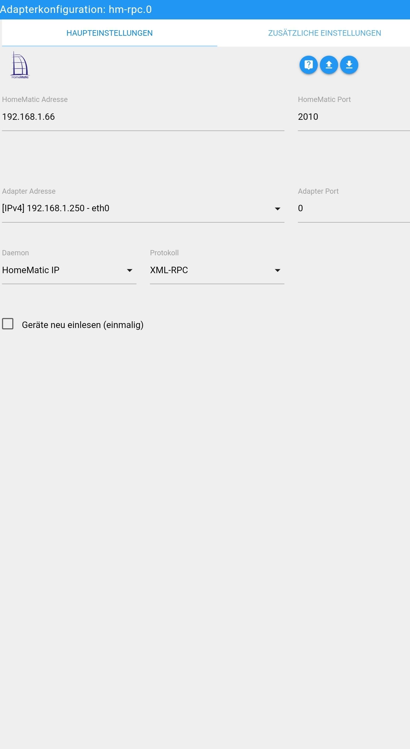

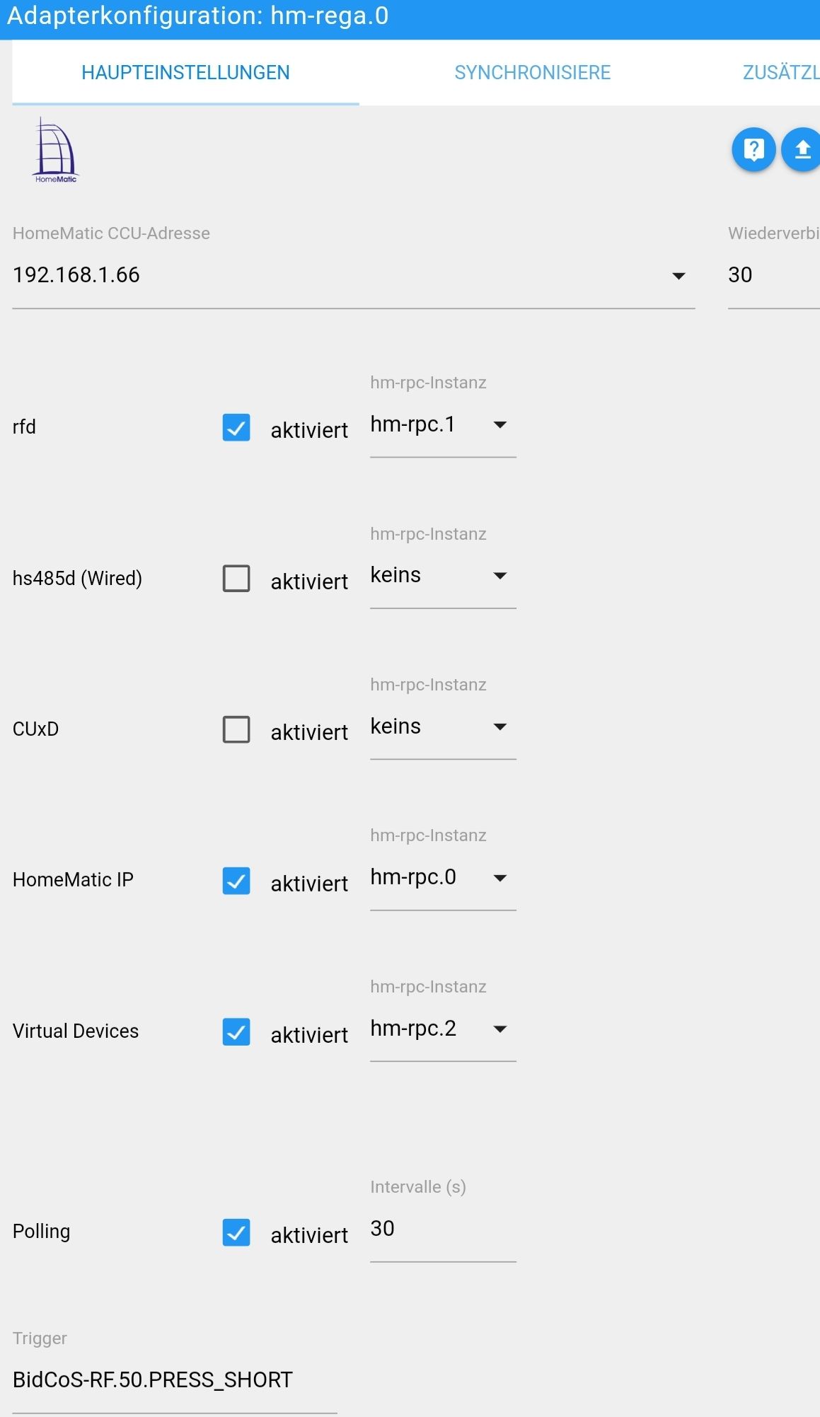

            @Eggi
            hier mal mein Beispiel.
            CCU hat die 192.168.1.66
            Docker hat die 192.168.1.250
            rega (HMIP ist bei mir rpc.0)
            rpc.0
            zusätzliche Einstellungen rpc.0
            E 1 Antwort Letzte Antwort

                    Hallo Leute
                    Entwarnung - hab' den Fehler gefunden
                    Der Daemon im RPC war falsch und nicht auf HomematicIP gesetzt
                    Danke nochmals!
