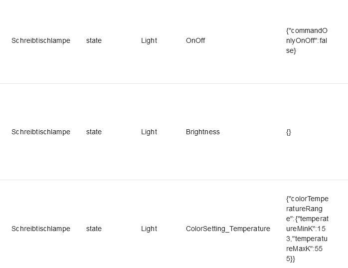

    In iot sieht das so aus:
    Ich habe die Lampe auch schon via Aufzählungen "automatisch" hinzugefügt. Dann wird mir in der Google Home App eine RGB Farbauswahl angezeigt, was die "Birne" ja aber gar nicht kann.
    Wenn ich in den Objekten den Wert der Farbtemperatur manuell ändere, funktioniert das.

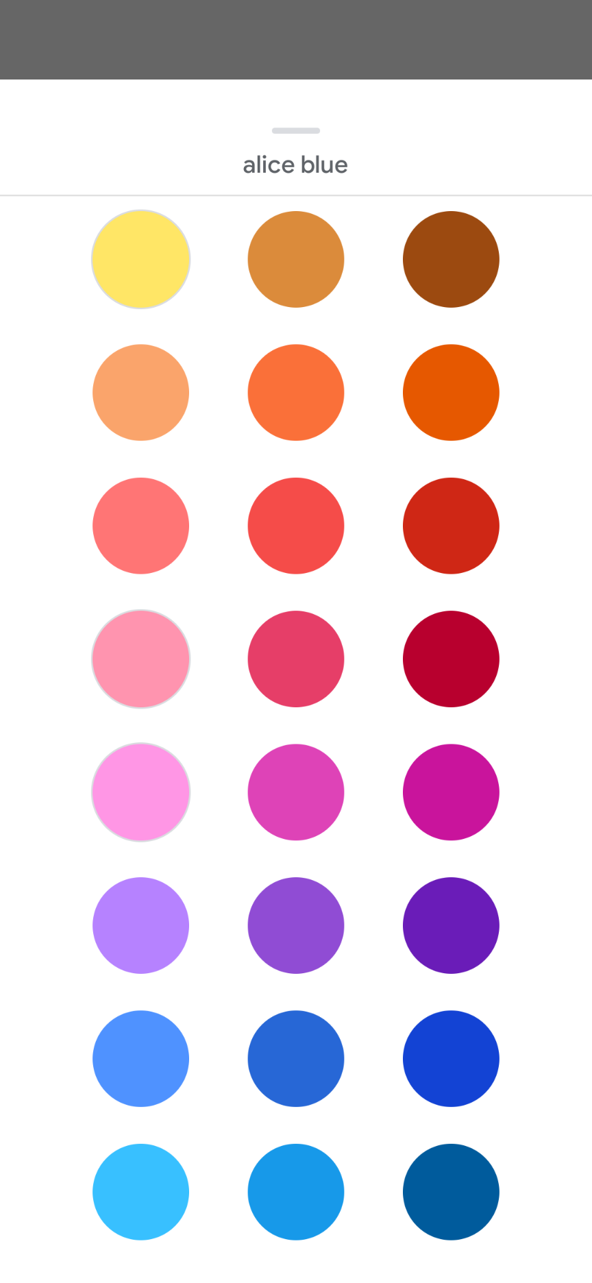

        Als ich hab das jetzt noch mal via Raum/Funktion (also Aufzählungen) automatisch hinzugefügt. Im iot Adapter sieht das dann so aus:
        Und in der Google Home App so:
        Also eine Farbauswahl, keine Temperatur.

          @nevermind hehe, wenn du dir die "farbauswahl" ansiehst... gelb bis blau 2000K bis 9000K (kelvin) das sind farbtemperaturwerte, aber kein rgb!
          auf was änderst du den wert? schon mit wert zwischen 2000 und 9000 probiert? ~3500 wäre warmweis, ~6300 kaltweis
          gruß vom Woody

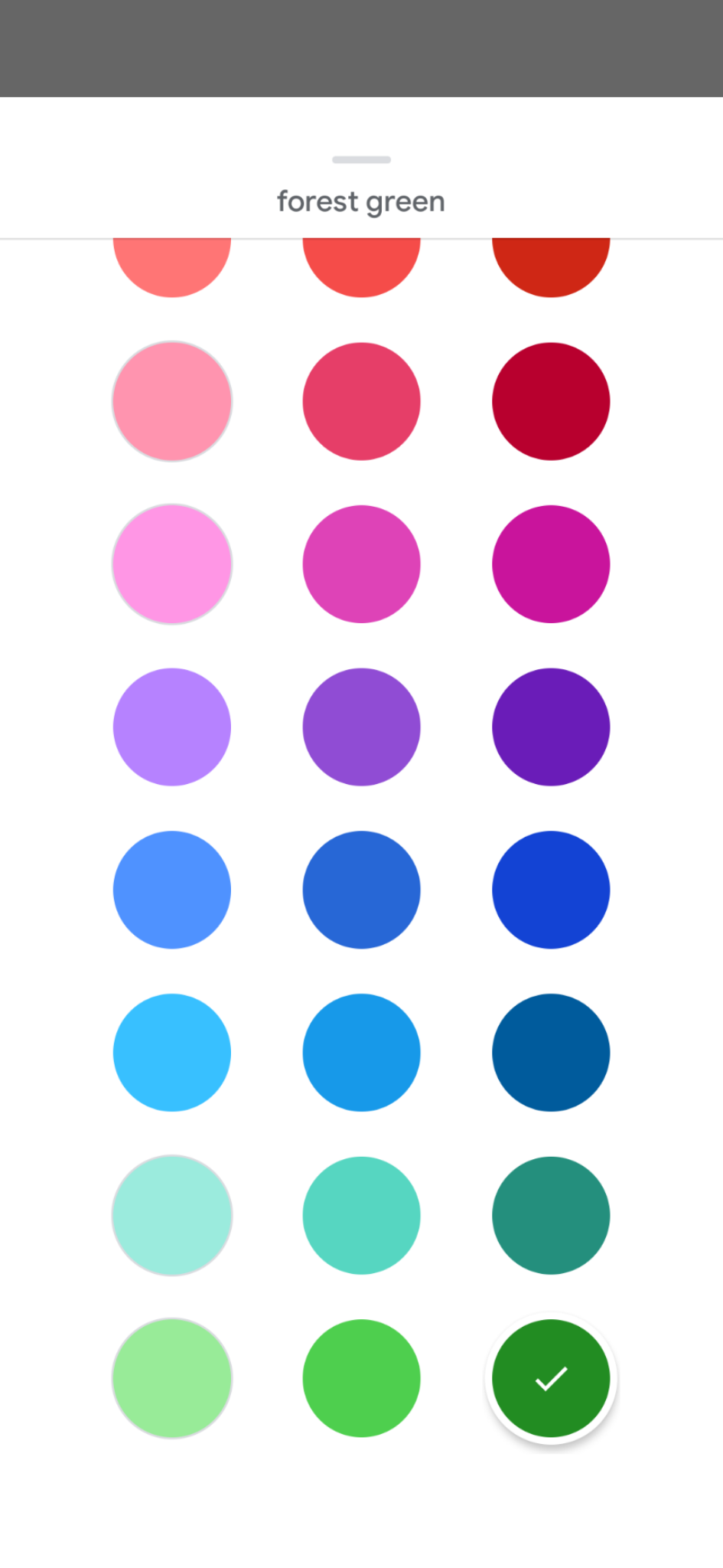

              Ich glaube der Screenshot war nur ungünstig gewählt. da kommen vorher und nachher noch weitere Farben:

                            Alles klar. Danke dir. Eine Bitte noch: Wie sieht die Farbtemperatursteuerung dann in der Google Home App aus? Also bei den birnen die kein RGB können?
                            • R Online
                              R Online
                              Ritter
                              Genauso, d.H. die farbigen Knöpfe sind auch mit abgebildet.
                              N 1 Antwort Letzte Antwort
                              • R Ritter
                                N Offline
                                N Offline
                                nevermind
                                Dann funktionieren nur die oberen paar Knöpfe, richtig?
                                • R Online
                                  R Online
                                  Ritter
                                  Ja, nur die oberen.
