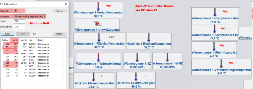

          kleines Update von mir:
          habe nunmal eine Modbus-Verbindung zusammengebracht und ein paar Modbus-Werte identifizieren können.
          Habe dazu das NTouch vorsichtig geöffnet (siehe dieses Video) und ein Patch-Kabel eingesteckt. NTouch war auf DHCP eingestellt, somit habe ich dessen IP schnell herausgefunden. Im Browser die IP eingegeben und da kann man sich das Java-Interface-Applet runterladen. Hat man das zum laufen gebracht kann man sich im LAN dann mit der IP auf der Wärmepumpe mit den hinterlegten Usern anmelden.
          In meinem Fall ist der admin-User:
          • user: neura
          • pw: aruen1234 (<- von hinten neura - wie kreativ O_o)
          mit diesem User kann ich alles einstellen/einsehen.
          Tool zum Modbus-Verbindung auf PORT 502 // Slave 1 herstellen habe ich die Software Modbus-Poll genommen. Anbei meine Werte die sich eigentlich NICHT wirklich mit den Modbus-Listen hier in diesem Thread decken.

            @alexander-sontinger habs herausgefunden, ich schreibe einfach über Adresse 1500 den Betriebsmodus von 2 (Automatik) auf 0 (Standby) - und dass über mein Smart Home-System

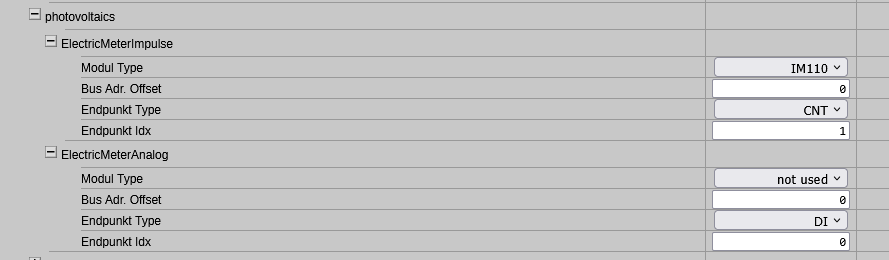

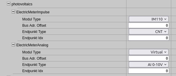

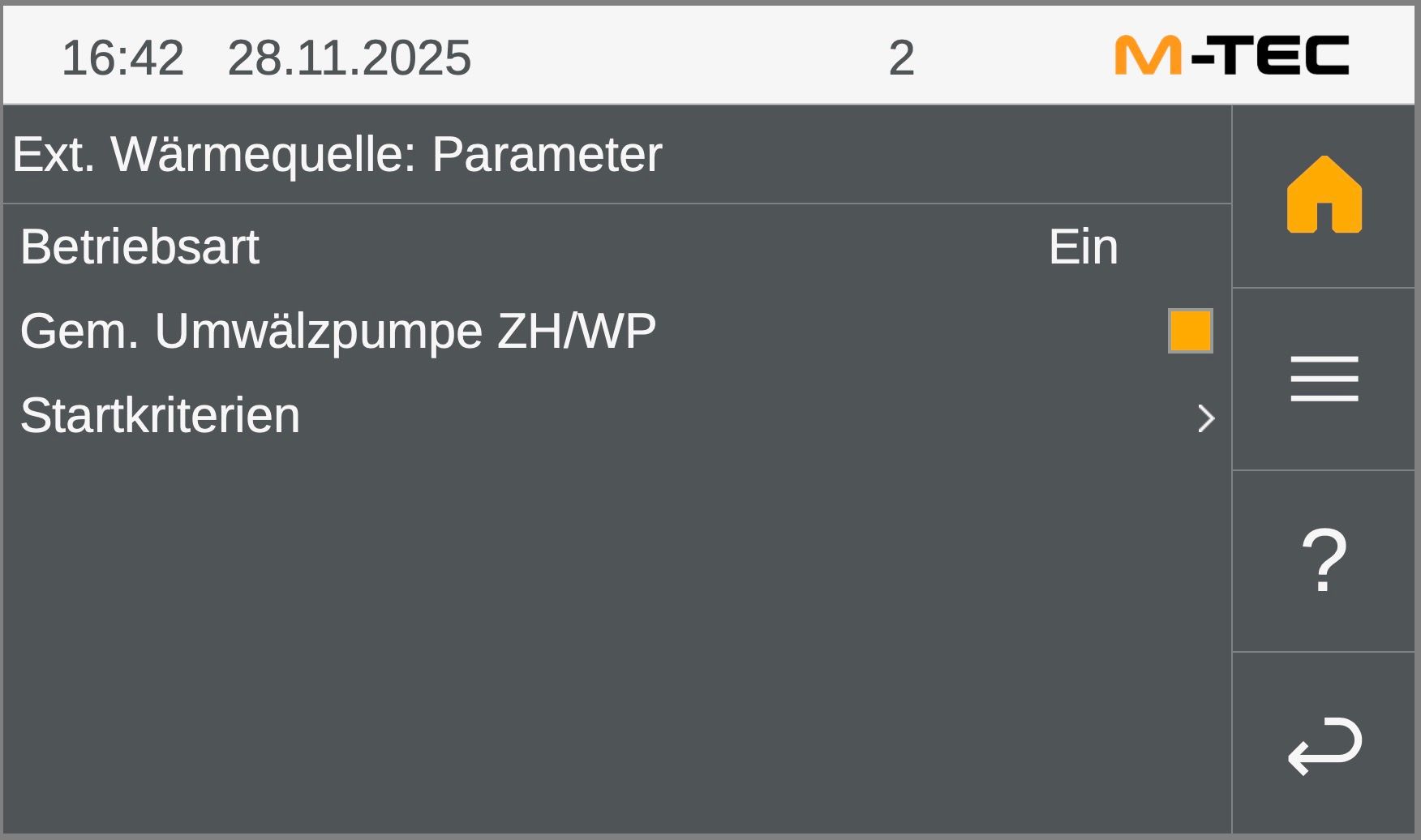

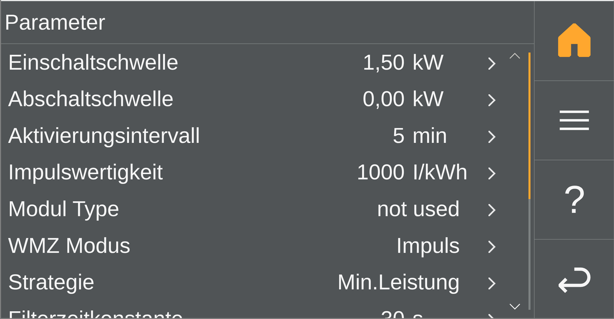

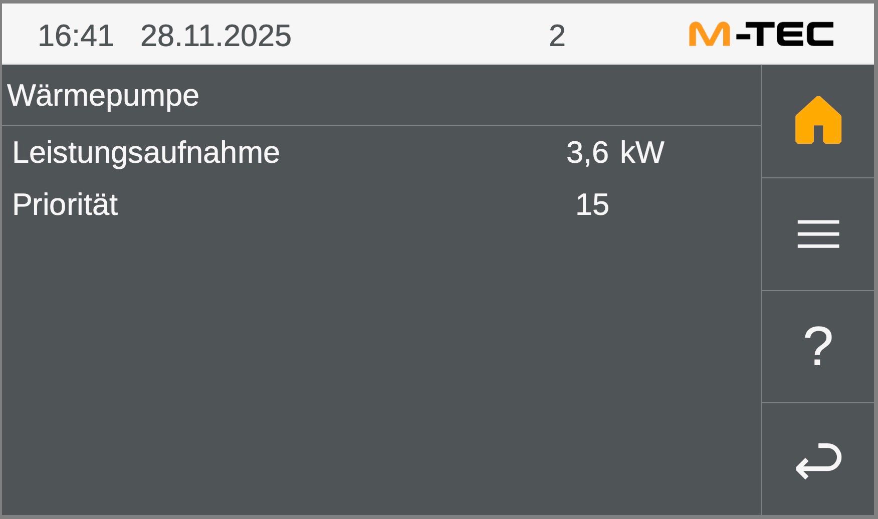

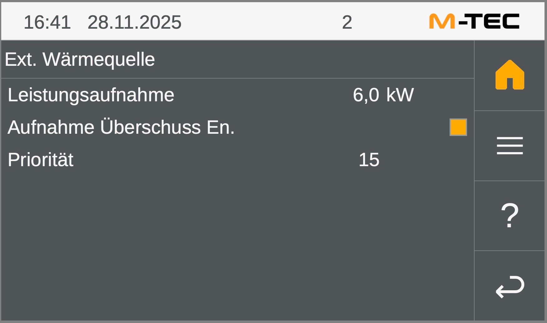

              Hallo, ich habe seit ca 1 Jahr eine M-Tec WPLK618 in Betrieb mit PV. Die PV Überschuss-Regelung sollte über einen zusätzlichen Zähler, der S0-Impuls übermittelt funktionieren. Dies tut es aber nicht. Die Platine des IM110 wurde schon getauscht und auch der S0-Impuls Zähler. Die Einstellung auch schon oft geändert. Aber es wird nichts angezeigt, geregelt.
              Vor der WP hatte ich bereits den Puffer und diesen mit 9kW Heizstab mit PV-Überschuss (Homematic Script) betrieben. Dies habe ich weiterhin. Letztes Jahr habe ich die WP dann manuell bei Überschuss die Soll-Temp des WW und des Puffers erhöht und wenn ich es nicht vergessen habe wieder runtergeregelt. Nun habe ich seit ein paar Wochen mit Hilfe des ModBus TCP Interface eine einfache Möglichkeit die ModBus Register der WP/KEBA Steuerung zu ändern und ändere nun einfach die Soll-Temp bei PV Überschuss und erhöhe die Temp des FußbodenHeizkreises. Dies funktioniert soweit.
              Nun möchte ich aber auch die PV Überschuss Regelung der Keba Steuerung nutzen, da die ja (hoffentlich) auch Drehzahl/Leistung an den PV-Überschuss anpasst.
              Ich habe den PV-Überschuss/Zähler: "Module Type" auf "virtual" gestellt.
              Nun mein Fragen:
              -wie oft (in welchen Abständen) muss ich den PV Überschuss in das Register 1000 schreiben?
              Ich teste gerade, aber ich erkenne derzeit kein Auswirkungen in der Anzeige noch in der Regelung. Sehe ich in den PV Panels etwas dazu?
              -kann ich auch die externe Wärmequelle ansteuern über den Modbus?
              Ich erkenne auch nicht wie die ext Wärmequelle zu regeln ist. Wenn ich diese auf "Ein" setze, dann schaltet die sofort ein, sobald Wärmeanforderung vorhandne ist, unhabängig, wass ich in Startkriterien, Vorlauf setze.
              Kann mir hier ein Licht ins Dunkel bringen.

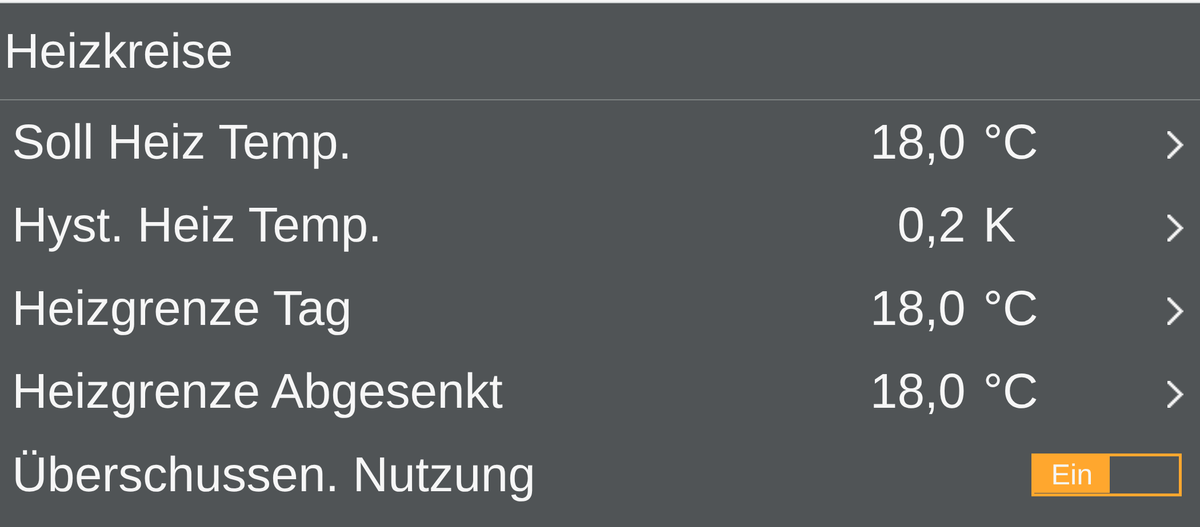

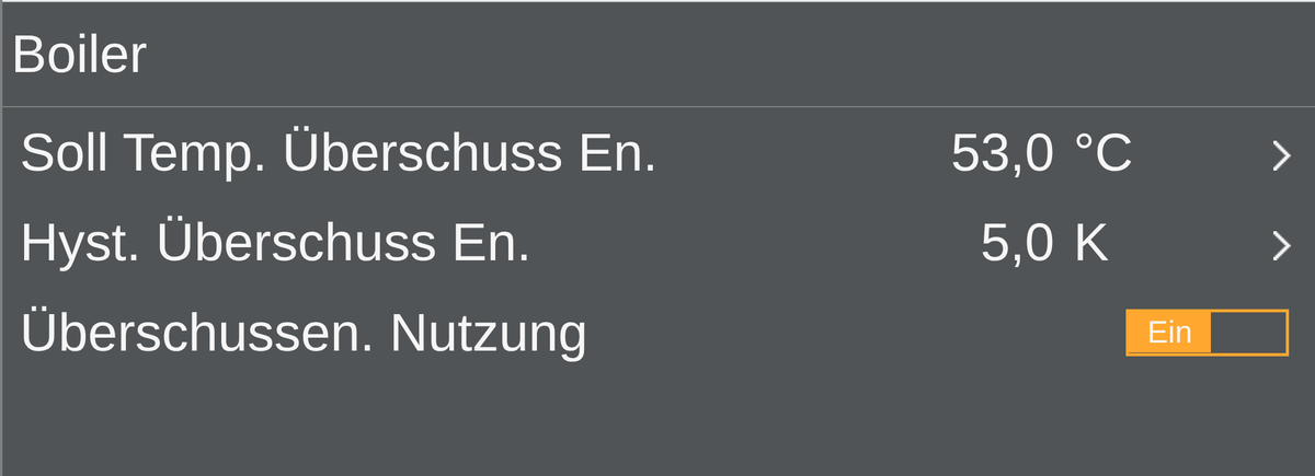

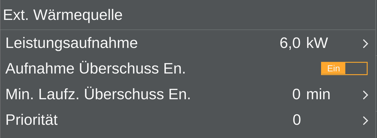

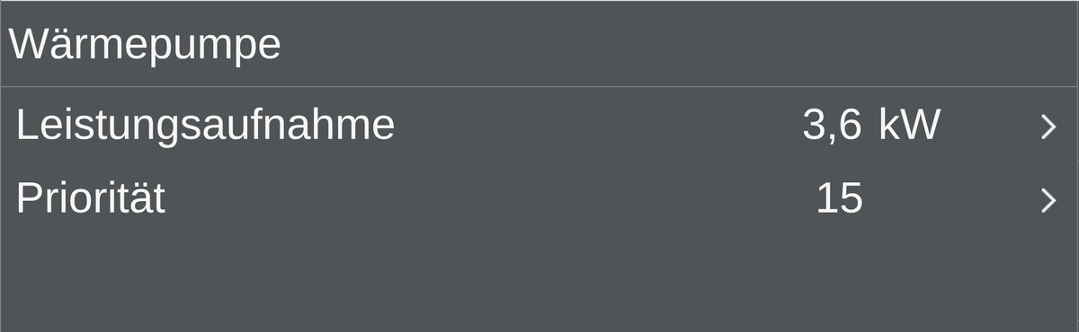

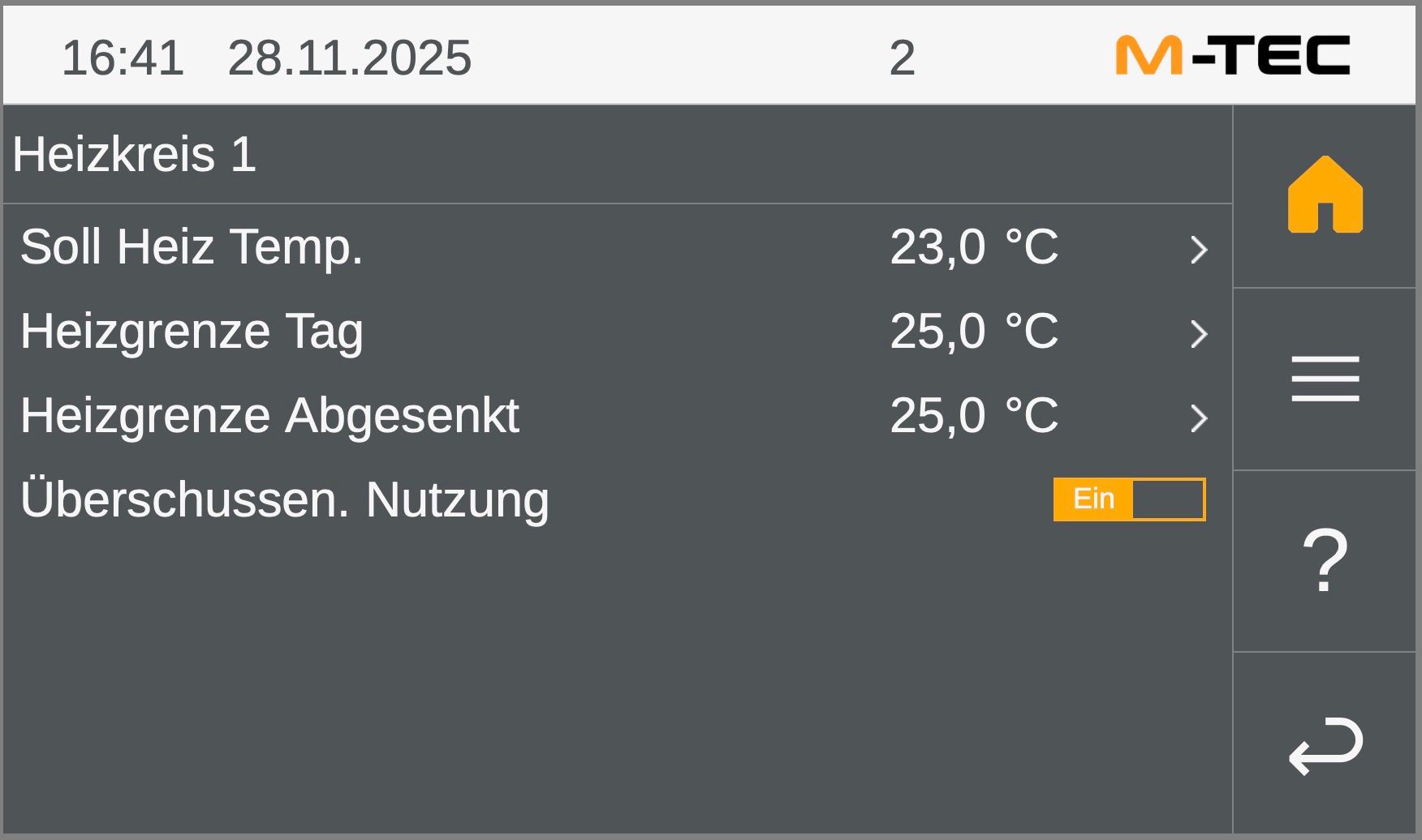

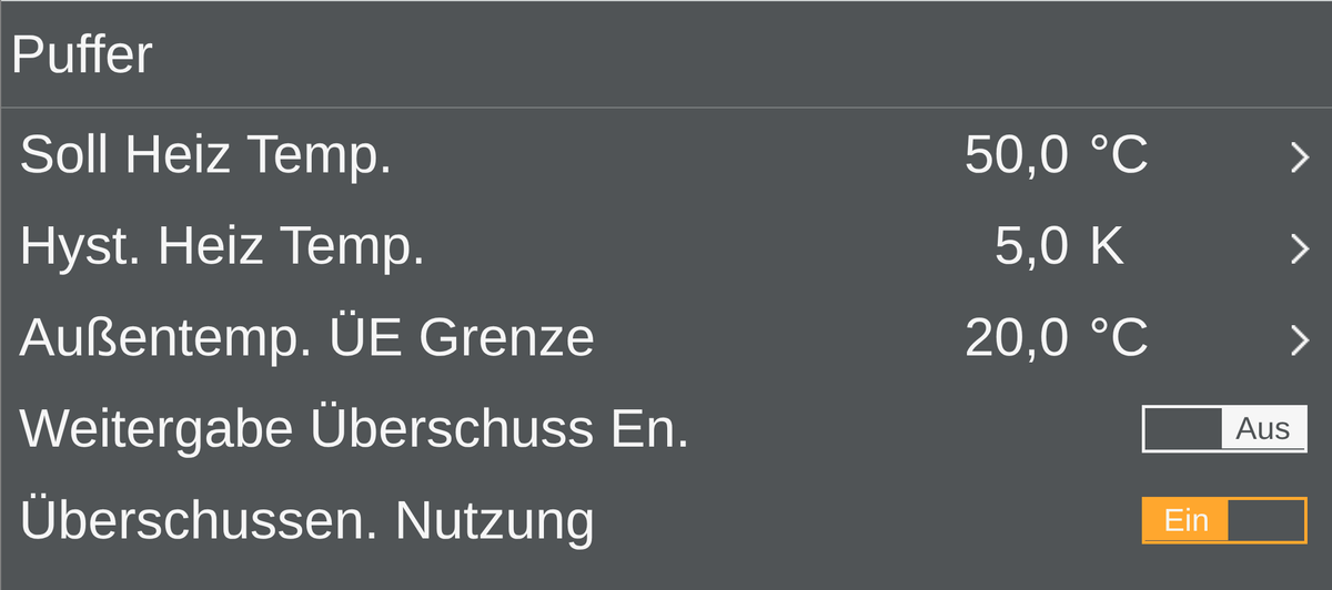

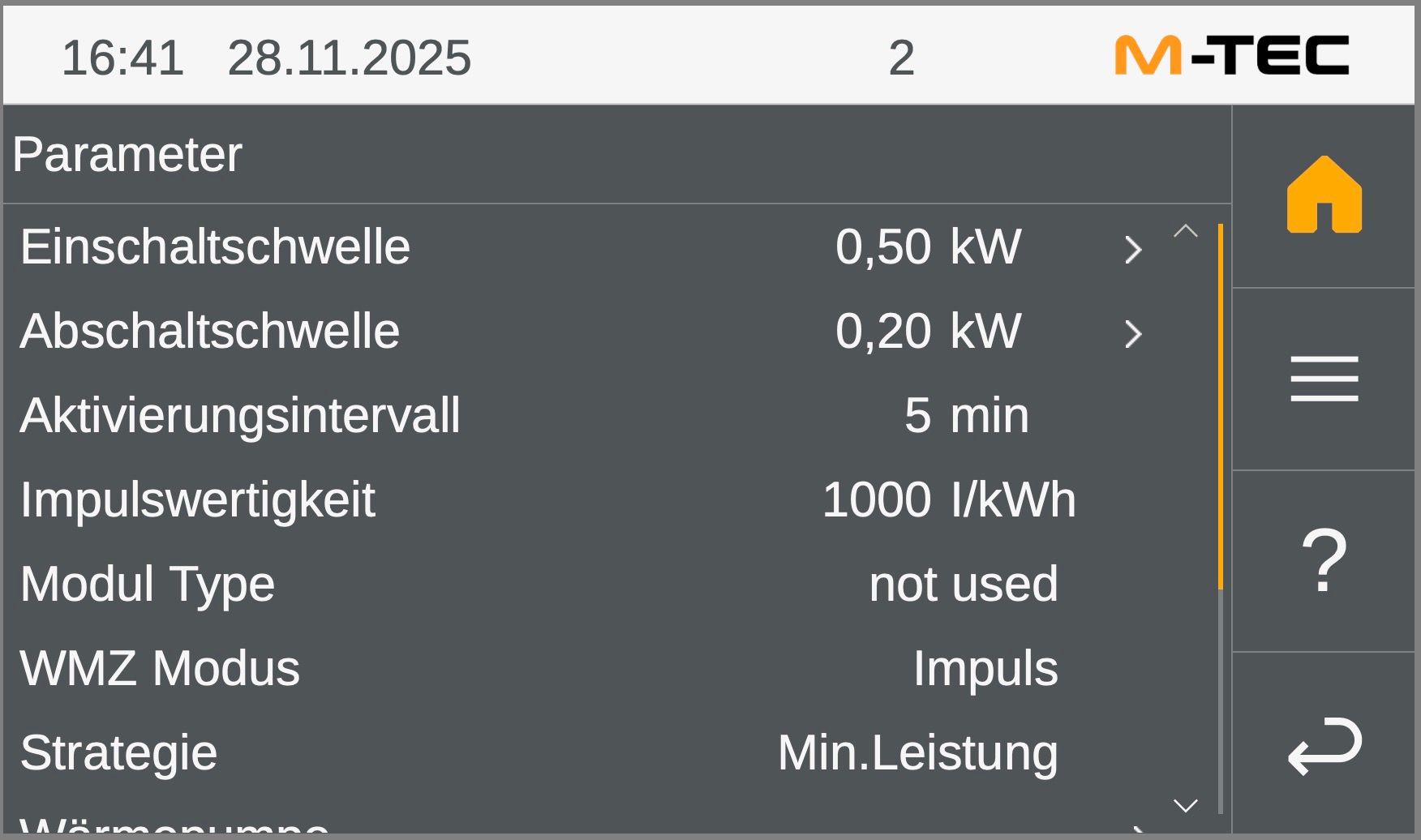

                  @sepp-1 sagte in Keba KeEnergy Heizungssteuerung (M-TEC WP) in Smarthome:
                  Mhmm. Gemäß deinem Screenshot hast du einen Überschuss von 0.39kW. Prüfe bitte, ob dein M-TEC Überschusszähler bei einer erzeugten Last, z.B. ein Wasserkocher, nach unten geht. Falls nicht, sind die Stromwander an der "falschen" Stelle angeschlossen. Die Ges. Energie von 4017 kWh ist ein Indiz, dass der Zähler nicht den Überschuss erfasst.
                  Auch bei mir mussten die Stromwandler an der richtigen Position platziert werden, da der Wasserkochertest den Überschuss nicht minderte.
                  Deine Einschaltschwelle und Aktivierungsintervall sind zu gering. Bei einem COP von 3 dürfte die WP ~ @30% RPM ~ 1.x kW ziehen Meine 412er W-W WP zieht ~ 1 kW. Je nach dem wie hoch der Überschuss ist, fährt die WP bis zur Leistungsgrenze max. RPM, sinkt der Überschuss dann sinkt die Drehzahl. Funktioniert deine Leistungsregelung?
                  Der M-TEC Modbus Zähler pollt im ms Bereich, das schreiben auf das Register wird immer nur der 2te Sieger sein.
                  Die PV Überschussregelung funktioniert bei mir "out of the box" mit diesen Parametern.

                    @antfab Danke! Wie sieht deine Variablen dazu aus? Egal was ich dort einstelle, bei mir kommt nichts an, weder per S0-Impuls vom Zähler, noch über den Modbus.
                    A 1 Antwort Letzte Antwort

                      @kieferer Danke. Wie sehen deine Variablen aus dazu aus? db49c11a-e155-42e0-bb46-be0d8f2cc532-image.png

                        @Kieferer ÜS-Regelung funktioniert tiptop, die WP hat bereits ein paar Jahre auf dem Buckel, daher die 4017kWh. Ich habe keinen M-Tec Zähler oder so sondern steure das alles nur via Modbus, was die M-Tec Steuerung für Werte ausrechnet ist mir herzlich egal, die Summe stimmt :-) Und Aktivierungsintervall und Einschaltschwelle sind bewusst sehr tief gewählt (siehe oben).
                        @sepp-1 bei mir steht dort folgendes:
                          Sepp 1
                            Nun mein Fragen:
                            Leider finde ich keine "Service" Doku zur Keba
                            Meine Anlage: PV 20 kWp (ca 15 14 kWp Süd, der Rest Ost/West od beschattet), 1000 l Schichtenspeicher, 3x3 kW Heizstab - Regelung über Script in der Homematic PV Überschuss, alte GasBrennwert noch vorhanden (lasse ich bei hoher Luftfeuchte über 92% und unter 1°C und bei unter -6°C laufen; schaltet Homematic automatisch dazu)
                            Sepp 1
                            schrieb am zuletzt editiert von Sepp 1
                            #139
                            @sepp-1 ich hatte eine neue Platine bekommen und trotzdem wurde keine PV-Überschussmittels via SO-Impuls übermittelt. Nun hatte ich mal Zeit und habe die Inbetriebnahmeassistent durchlaufen. Danach wurde der PV Überschuss angezeigt und die PV Regelung arbeitet entsprechend. Die Einstellung des Modul Typ ist eigentlich egal. Es zeigt bei "Virtual" und bei "not used" die Werte an. Bin grad noch am Testen mit Filterzeitkonstante. Hatte vor default 90s, da kam aber gelegentlich bis oft falsche Werte raus. Habe jetzt mal 10s und dies sieht bisher gut aus.
                            Nun wollte ich dies noch weiter verbessern, da ich mehrere PV Überschuss Optionen inkls Akku-Ladung habe und im Sommerhalbjahr auch einspeise. Deshalb will ich per Homematic script/Befehl
                            system.Exec("tclsh /usr/local/addons/modbus/modbus_interface.tcl 192.168.16.xxx 502 247 06 1000 3000",&lGetOut,&lGetErr);
                            den Überschuss in das Register 1000 schreiben.
                            Grundsätzlich funktioniert das Homematic Script sehr gut. Ich kann Temperaturen von Heizkreisen und Stütztemperaturen etc. damit gut verändern. Nur das Schreiben in das Register 1000 erzeugt kein PV-Überschuss Aktion. Ich habe schon probiert dies alle 5sec , alle 2 sec zu schreiben. Die Einstellung habe ich auf "Virtual" gestellt und ich habe auch nochmals ein Installtionsroutine durchlaufen und ich habe auch den SO-Zähler wieder abgeklemmt. Alles kein Erfolg. Bzgl ModBus Script. Ich hab schon mit Device ID 255, 247 und 1 probiert...alles keine Änderung. Wenn ich in den Variablen Monitor schaue, sehe ich das Register 1000 mit dem von mir gesetzten Wert....? Jemand noch einen Tip?

                                @antfab Hallo, hatte mal wieder Zeit und die WP gebootet und auch den Inbetriebnahmeassistent durchgeführt und vorher bzw. dabei den Modul Typ auf Virtual gesetzt. Und ich habe den WMZ Modus auf "Analog" gesezt. Denke dies war die wichtige Einstellung, ob die WP nun den S0-Impuls ("Impuls") und den Wert vom Register 1000 nehmen soll.
                                Nun kann ich von meiner Homematic den entsprechenden PV-Überschuss Wert setzen und dabei mein PV-Überschussregelung optimieren - für Akku-Ladung, zusätzlicher Heizstab, kleines E-Auto. Vorher möchte ich aber noch die PV-Prognose für den aktuellen Tag und des nächsten Tages mit einbauen.

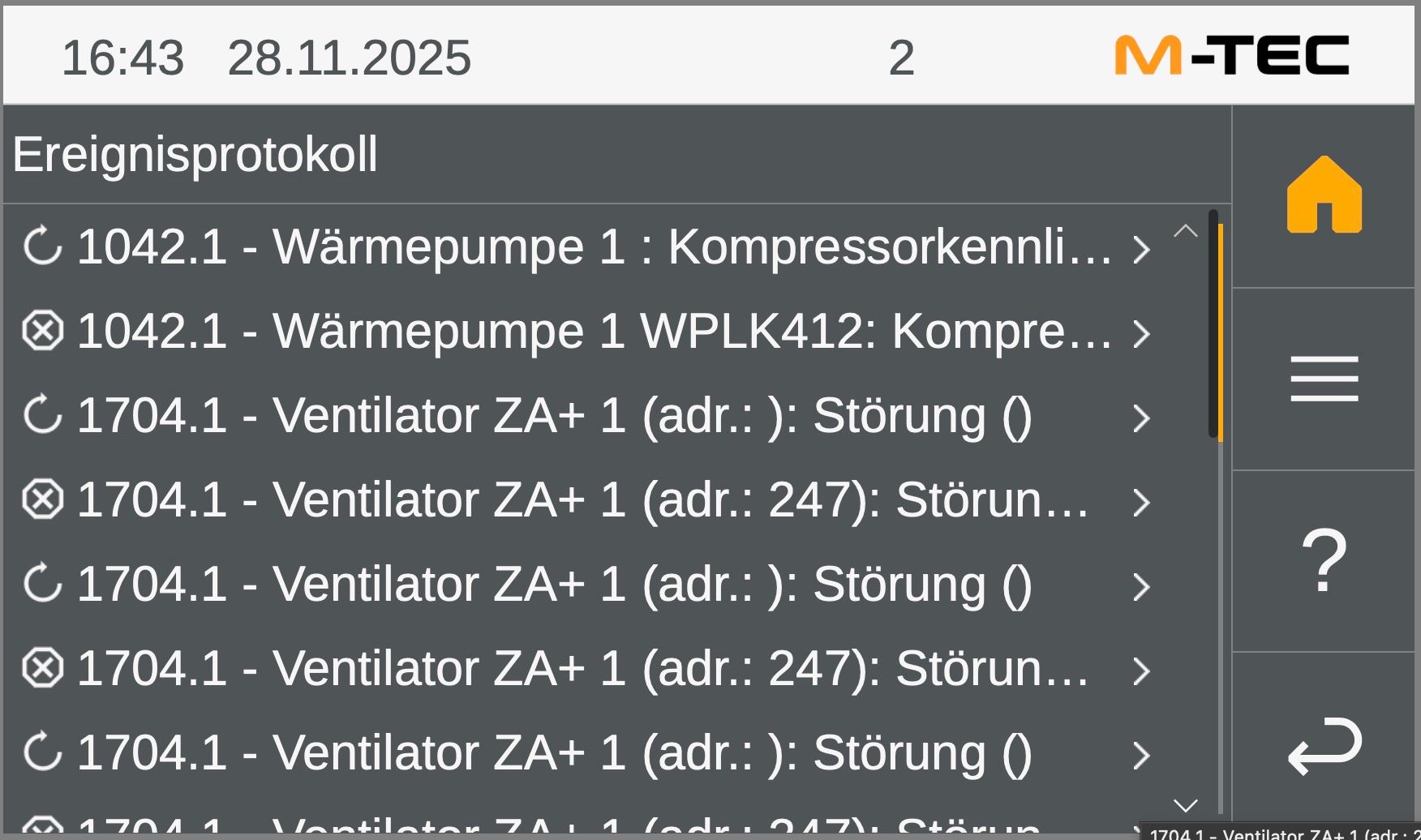

                                    ich habe eine M-Tec WLPK412 Luft Wärmepumpe. Diese ist seit Herbst 2023 installiert.
                                    Ebenfalls habe ich eine 14,6 kWp PV Anlage mit ca 15kWh Speicher - der Speicher ist von M-Tec (4x Energy-Butler Module)
                                    Leider funktioniert noch nicht alles wie ich mir das vorstelle:
                                    1. Die WP zeigt wiederholt Fehlermeldungen, wie "Frequenzumrichter defekt" und "Ventilatorstörung" und "Kompressorkennlinie". Im Prinzip arbeitet die WP, Wasser ist warm, die Fehler bereiten mir aber Bauchschmerzen und ich befürchte, dass hier bereits irgendwo ein kleiner Defekt ist (z.B. Hauptplatine, wo beides angeschlossen ist?) der irgendwann sehr teuer werden kann. Die Fehler sind bereits kurz nach Inbetriebnahme aufgetaucht, habe ich festgestellt wenn man den Fehlerspeicher zurückverfolgt.
                                    Hat jemand ähnliche Fehlermeldungen? Kann man die irgendwie beheben oder sind dafür tiefere Diagnosen/ Eingriffe notwendig? Oder kann man anhand der Fehler bereits sagen, wo der Defekt ist?
                                    Auch gibt es haufenweise Fehlereinträge mit "no value set" Das werden wohl fehlerhafte Einstellungen sein?
                                    2a) Ich habe eine PV Anlage im April 2025 bekommen. Diese wurde auch in der M-Tec Steuerung eingepflegt, aber diese ist kein einziges Mal mit PV-Überschuss gelaufen. Auch nicht über den Sommer, wo es wirklich perfekte wolkenlose PV Tage gegeben hat.
                                    Welche Einstellungen sollten hier drin sein? Habe meine hier mal als Bilder angehängt.
                                    2b) Zusätzlich habe ich zwei Zusatzheizungen. Eine 9kW mir Vor- und Rücklauf sowie ein 6kW Heizstab im Boiler.
                                    Geplant war, dass PV Überschuss den 6kW Heizstab "befeuert" und die 9kW Zusatzheizung als Notfallheizung (WP fällt aus oder Außentemperatur zu niedrig) fungiert.
                                    Leider wurde die Konfiguration vom Installateur so gemacht, dass sie die Notfall-Funktion der 9kW Heizung deaktiviert haben und nun mit PV Überschuss betreiben und die 6kW Heizung nur als manuelle Notfallheizung genutzt werden kann, sonst aber ungenutzt bleibt. In der M-Tec eSmart App bleibt das Modul "Heizstab" deshalb auch immer bei 0 - wird ja nicht angesteuert.
                                    Ist die geplante Konfiguration (9kW = Notfallheizung, 6kW Heizstab wird mir PV Überschuss betrieben) überhaupt möglich? Ich habe einen Fronius Ohmpilot der den PV-Überschuss managed.

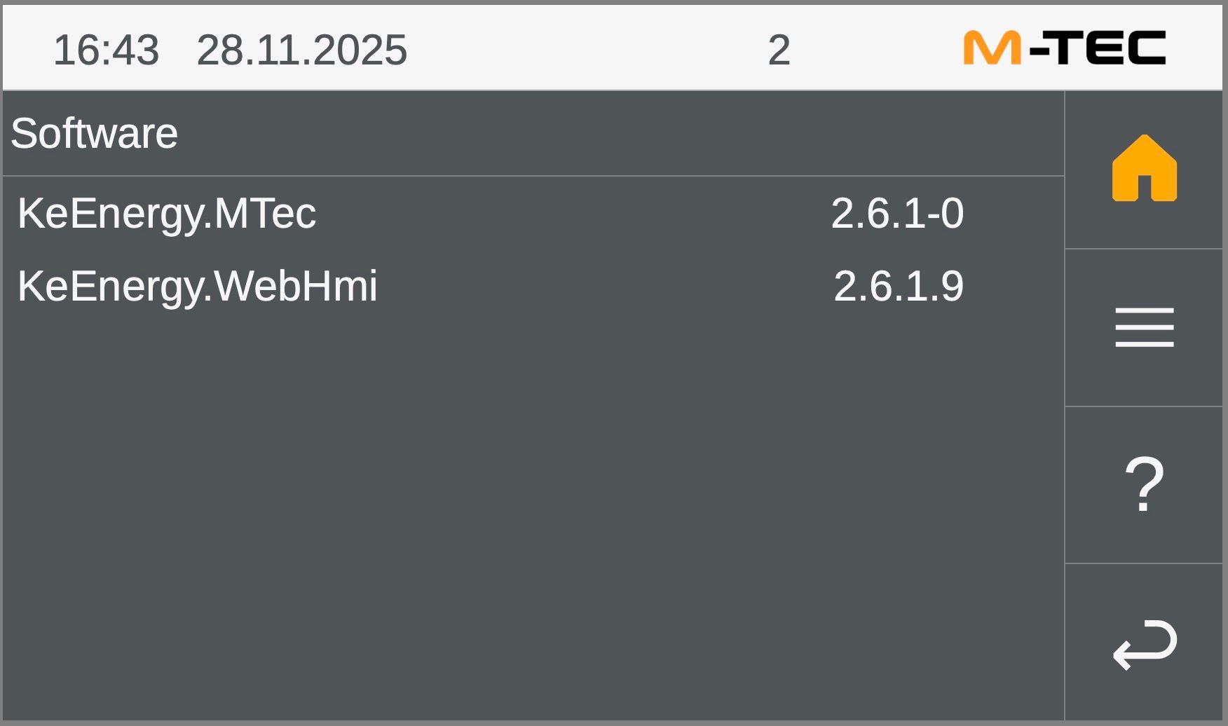

                                    1. Software-Updates vom AP440. Ich habe aktuell die 2.6.1 Gibt es da was aktuelleres? Kommt man an die SW Updates irgendwie ran oder kann das nur der Hersteller z.B. über Fernwartung machen?

                                      Hallo Alexander, ich versuch mich mal an einer Antwort:
                                      1. Fehlermeldungen: definitiv nicht normal, würde ich dem Support melden.
                                        2a) PV ist falsch konfiguriert denke ich, "Modul Type" sollte "Virtual" sein und "WMZ Modus" auf "Analog".
                                        2b) Deine Konfiguration ist so glaub ich leider nicht umsetzbar, die M-Tec Steuerung kann nur 1 "Externe Wärmequelle", also Zusatzheizung. Das wäre dann Heizstab ODER Zusatzheizung. Ich finde auch dort die Konfigurationsmöglichkeiten sehr ungeschickt und steure Heizstab/Zusatzheizung komplett unabhängig von der M-Tec Steuerung mit meiner Smart Home Steuerung und Zusatzrelais (im Prinzip braucht mein Heizstab ein 24V Signal welches ihn aktiviert, das sende ich direkt über ein Modbus Relais falls das was für dich ist).
                                      fuzzy1955F 1 Antwort Letzte Antwort

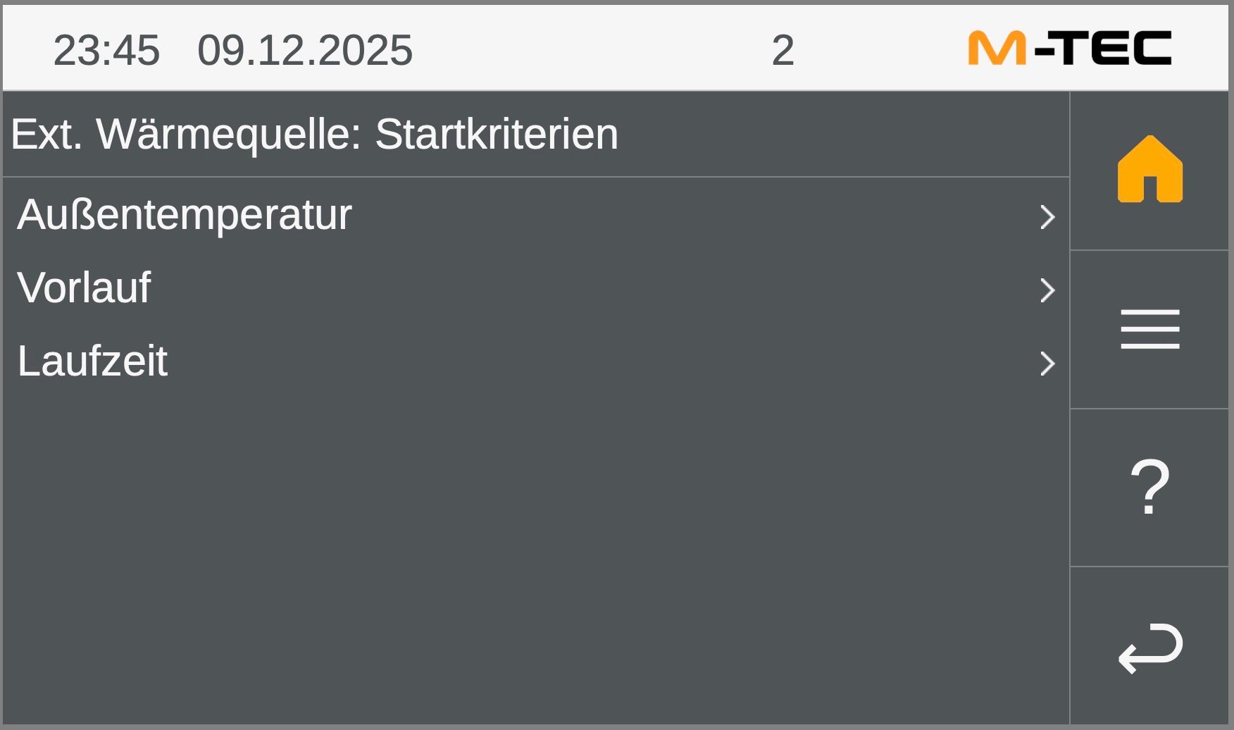

                                        vielen Dank für deine Antwort.
                                        1. Diese habe ich dem Support mitgeteilt, der meinte ich soll mich an meinen Installateur wenden. Der macht aber nichts. Stehe also hier recht alleine da.
                                          2a) Danke dir. Wie sind sonst die Einstellungen hinsichtlich Einschalt/ Ausschaltschwelle und Leistungsaufnahme?
                                          2b) Oh ok. D.h. PV-Überschuss --> Fronius Ohmpilot --> 6kW Heizstab + 9kW Zusatzheizung (ohne PV) sondern nur als automatische Notfallheizung geht nicht? D.h. mein Installateur hat mir etwas zugesichert, was nicht möglich ist, weshalb es nun zwangsläufig anders konfiguriert ist, als vereinbart.
                                          Puh, damit kenne ich mich noch gar nicht aus, interessiert wäre ich schon. Ich glaub ich nutze mal meinen Weihnachtsurlaub, um mich in das Thema Modbus und Smart Home einzulesen 8)
                                        Weißt du zufällig, ob diese Notallheizfunktion (zu kalt oder WP Ausfall) durch die PV-Überschussregelung trotzdem aktiv sein kann oder reaktiviert werden kann? Der Installateur meinte, dass die Notfallheizung nicht mehr ist, sondern durch PV-Überschuss-Funktion ersetzt wurde. Macht das Betreiben von der 9kW Notfallheizung (Hat eine Vor- und Rücklauf, ist ja kein Heizstab) mit PV-Überschuss überhaupt technisch sinn?
                                        Wie kann ist eigentlich testen, ob diese 9kW Zusatzheizung funktioniert? Also manuell und unabhängig davon welche Konfiguration gerade eingestellt ist. Ich habe nämlich auch das Gefühl, dass diese unabhängig der Konfiguration nicht funktioniert... (ist eine andere aber auch noch offene Baustelle)
                                        Anbei auch mal die Einstellungen von "Externe Wärmequelle".
                                        Vielen Dank.
                                        Viele Grüße
