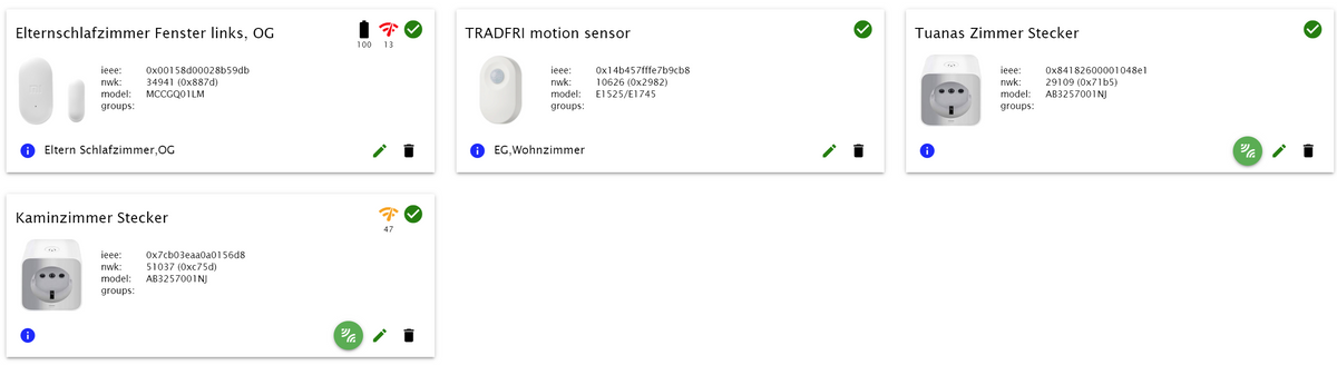

    Hallo liebe Freunde,
    folgende Voraussetzungen:
    Node.js
    v12.19.0
    NPM
    6.14.8
    js-controller 3.1.6
    zigbee 1.3.1
    CC2531 Stick mit Softwarestand 20190608
    Ich habe verschiedene Mija Tür/Fenstersensoren, 3 Osram Steckdosen und einen Tradfri BWM.
    Der BWM und eine Osram waren länger inaktiv, vom BWM war wahrscheinlich die Batterie leer (jetzt getauscht), der Osram nicht am Netz eingesteckt. Letztere Geräte waren eben jetzt mehrere Wochen nicht im Gebrauch. Nach Reaktivierung stehen sie zwar in der Geräteliste, die Osram ist aber nicht schaltbar und der BWM liefert keine Daten.
    Der Tradfri und der Stecker zeigen keine Netzwerkstärke, wie die beiden linken Geräte.
    Wie kann ich die beiden ohne großen Aufwand reaktivieren? Wahrscheinlich neu anlernen und vorher in der obigen Ansicht löschen. Oder gibt es einen einfacheren Weg?

      AsgothianA Offline
      AsgothianA Offline
      Asgothian
      @XxJooO
      • Anscheinend gibt es einen Speicherfehler auf dem Stick - ich wuerde den neu flashen (lassen).
      • Es scheint so zu sein das die Geräte die Netzwerkverschlüsselung vergessen haben. Ein neu anlernen wird notwendig sein.
      • Die Geräte kannst Du neu anlernen ohne sie zu löschen, beim neu anlernen sollten sie die Funkdaten aktualisieren so das sie danach auch schaltbar sein sollten.
      A.

        XxJooOX Offline
        XxJooOX Offline
        XxJooO
        @Asgothian,
        vielen Dank für diese Einschätzung. Habe jetzt zu wenig Zeit das alles zu machen. Melde mich dazu wieder und lasse den Fall im Moment noch offen...
