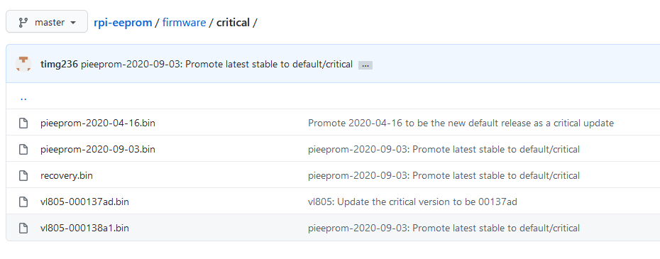

                Bin gerade etwas verwundert. Da mein EEprom Update stream auf critical stand.
                Prüfe ich nun:
                pi@IOBraspi:~ $ rpi-eeprom-update
                BCM2711 detected
                Dedicated VL805 EEPROM detected
                BOOTLOADER: up-to-date
                CURRENT: Mo 15. Jun 13:36:19 UTC 2020 (1592228179)
                 LATEST: Do 16. Apr 17:11:26 UTC 2020 (1587057086)
                 FW DIR: /lib/firmware/raspberrypi/bootloader/critical
                VL805: version unknown. Try sudo rpi-eeprom-update
                CURRENT:
                 LATEST: 000137ad
                Findet er meiner Version vom 15.Juni nicht. ok, wenn sie im critical nicht vorhanden ist.
                Gucke ich aber jetzt im github steht dort bei critical eine Version vom 03.09.2020. Ist das nicht latest?
                • Thomas Braun
                  Thomas Braun Most Active @Guest last edited by
                  @Pete0815
                  Hast du denn schon mal ein
                  sudo apt update
                  durchgeführt?
                  ? 1 Reply Last reply Reply Quote 0
                    A Former User @Thomas Braun last edited by
                    @Thomas-Braun
                    Nein, wollte mir das System nicht "abschießen" und erst prüfen ob das so ok ist.
                    Thomas Braun 2 Replies Last reply Reply Quote 0
                    • Thomas Braun
                      @Pete0815
                      Mit
                      sudo apt update
                      passiert gar nix am System.
                      Die Version vom 03.09.2020 ist jedenfalls die Standard-Version:
                      vcgencmd bootloader_version
                      Sep  3 2020 13:11:43
                      version c305221a6d7e532693cc7ff57fddfc8649def167 (release)
                      timestamp 1599135103
