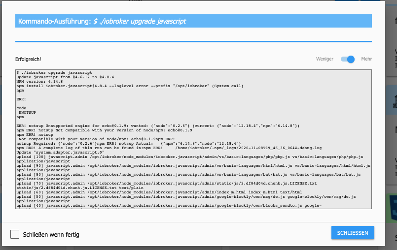

    Hi zusammen, mal wieder mit nem Problemchen hier...
    Leider verhindert die Fehlermeldung im log das updaten vom javascript adapter...
    Verfügbare Version:4.8.4
    Installierte Version:4.6.17
    - iobroker npm ERR! notsup Unsupported engine for echo@0.1.9: wanted: {"node":"0.2.6"} (current: {"node":"12.18.4","npm":"6.14.8"})npm ERR! notsup Not compatible with your version of node/npm: echo@0.1
    und debug vom install:
    - $ ./iobroker upgrade javascript
    Update javascript from @4.6.17 to @4.8.4
    NPM version: 6.14.8
    npm install iobroker.javascript@4.8.4 --loglevel error --prefix "/opt/iobroker" (System call)
    npm
    ERR! code ENOTSUP
    npm
     ERR! notsup Unsupported engine for echo@0.1.9: wanted: {"node":"0.2.6"} (current: {"node":"12.18.4","npm":"6.14.8"})npm ERR! notsup Not compatible with your version of node/npm: echo@0.1.9npm ERR! notsup Not compatible with your version of node/npm: echo@0.1.9npm ERR! notsup Required: {"node":"0.2.6"}npm ERR! notsup Actual:   {"npm":"6.14.8","node":"12.18.4"}
    npm ERR! A complete log of this run can be found in:npm ERR!     /home/iobroker/.npm/_logs/2020-11-08T19_17_12_715Z-debug.log
    Update "system.adapter.javascript.0"
    upload [100] javascript.admin /opt/iobroker/node_modules/iobroker.javascript/admin/vs/basic-languages/php/php.js vs/basic-languages/php/php.js application/javascript
    upload [90] javascript.admin /opt/iobroker/node_modules/iobroker.javascript/admin/vs/basic-languages/html/html.js vs/basic-languages/html/html.js application/ja
    Versucht habe ich schon folgendes:
    /opt/iobroker$ npm uninstall echo --force
    /opt/iobroker$ npm uninstall echo --save
    $npm cache clean --force
    Ich bin leider kein Experte, habe durch googlen die befehle gefunden uns ausgeführt... einiges weitere noch versucht, aber immer ohne Erfolg.
    Hat jemand einen Tip für mich ?

      @Agria4800 Ist im Javascript Adapter evtl. echo als feste Dependency (zusätzliche Module) eingetragen?
      Und besser nicht mit npm direkt im iobroker rummachen. Ersetze npm durch iobroker als wrapper.
      Agria4800A 1 Antwort Letzte Antwort

        @Thomas-Braun :
        das echo hatte ich noch von früher im adapter drin, beim "aufräumen" dann für nicht mehr nötig erachtet und gelöscht (im JS adapter) --> ist also weg
        weiß meinst du damit ? --> Ersetze npm durch iobroker als wrapper.

          @Agria4800 Dann müßte das eigentlich auch jetzt updaten.
          npm sollte man durch den Befehl 'iobroker' ersetzen. Also z. B. nicht per npm uninstall xyz sondern per iobroker uninstall xyz
          Funktioniert nicht immer, aber das nimmt die richtigen Optionen noch mit, wenn es funktioniert. Also immer erst per iobroker probieren.
          iobroker update
          iobroker upgrade
          liefert?

            @Thomas-Braun leider geht das so auch nicht:
            iobroker uninstall echo --force bringt mir nur die Auswahlliste der gültigen Befehle.
            Hast du noch ne Idee ?
            Ich habe auch schon viel ausprobiert... alle anderen Adapter kann ich mittlerweile updaten/installieren (gib vorher auch nicht), nur Javascript mag noch nicht... es wird zwar geschrieben, das es erfolgreich war, ist es aber nicht...
            Bildschirmfoto 2020-11-08 um 20.46.19.png Bildschirmfoto 2020-11-08 um 20.47.04.png

              @Agria4800
              cd /opt/iobroker
              npm list echo
              Agria4800A 2 Antworten Letzte Antwort
                @Agria4800
                cd /opt/iobroker
                npm list echo

                @Thomas-Braun sagte in Kein Javascript update möglich wegen echo@0.1.9:
                iobroker del echo
                Leider auch ohne Erfolg...
                 iobroker del echo
                Delete adapter "echo"
                Error deleting adapter echo from disk: Error: Cannot find module 'iobroker.echo/io-package.json'
                Require stack:
                - /opt/iobroker/node_modules/iobroker.js-controller/lib/setup/setupInstall.js
                - /opt/iobroker/node_modules/iobroker.js-controller/lib/setup.js
                - /opt/iobroker/node_modules/iobroker.js-controller/iobroker.js
                You might have to delete it yourself!
                  @Agria4800
                  cd /opt/iobroker
                  npn list echo
                  npm list echo
                  [sudo] Passwort für nuc1:
                  iobroker.inst@2.0.3 /opt/iobroker
                  └─┬ iobroker.javascript@4.6.17
                    └── echo@0.1.9
                    NPM version: 6.14.8
                    npm ERR! code ENOTSUP
                    npm ERR!     /home/iobroker/.npm/_logs/2020-11-08T20_29_37_230Z-debug.log
                      iobroker update
                      iobroker upgrade
                      hier der Auszug
                      iobroker update
                      Used repository: default
                      hash unchanged, use cached sources
                      update done
                      NPM version: 6.14.8

                      Update tuya from @3.3.12 to @3.3.15
                      NPM version: 6.14.8
                      npm install iobroker.tuya@3.3.15 --loglevel error --prefix "/opt/iobroker" (System call)
                      npm ERR!     /home/iobroker/.npm/_logs/2020-11-08T20_30_01_618Z-debug.log
                      upload [3] tuya.admin /opt/iobroker/node_modules/iobroker.tuya/admin/words.js words.js application/javascript
                      Update "system.adapter.tuya.0"
                      upload [2] tuya.admin /opt/iobroker/node_modules/iobroker.tuya/admin/warning.png warning.png image/png
                      upload [1] tuya.admin /opt/iobroker/node_modules/iobroker.tuya/admin/tuya.png tuya.png image/png
                      upload [0] tuya.admin /opt/iobroker/node_modules/iobroker.tuya/admin/index_m.html index_m.html text/html
                      Adapter "tuya" updated

                      @Agria4800 Hab die Lösung gefunden:
                      1.) cd /opt/iobroker/node_modules/iobroker.javascript
                      2.) sudo npm uninstall echo
                      danach wurde javascript aktualisiert :-)
                      @Thomas-Braun: Danke dir für deine Unterstützung
