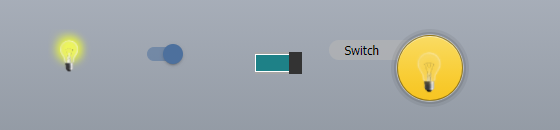

                            @hartmut56 so, schnell 4 varianten gemacht. ein und der selbe shelly1
                            gruß vom Woody
                            hartmut56H 1 Antwort Letzte Antwort
