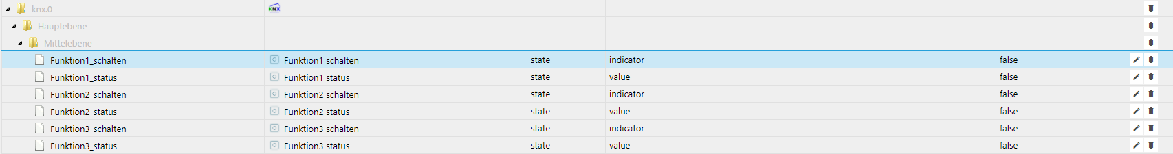

    Mein Mini-KNX-Projekt läuft bereits. Diverse Eingänge schalten diverse Ausgänge. Nun möchte ich die Anlage über den IO-Broker steuern. Dazu habe ich mir den KNX-Adapter im IO-Broker installiert und das KNX-Projekt importiert. Im Screenshot 1 findet Ihr den Gruppen-Adressen-Baum. Wenn ich am Aktor die Ausgänge manuell schalte oder aber den binären Eingang aktiviere, wird der Statuswechsel im IO-Broker auch richtig angezeigt. Ändere ich aber z.B. im IO-Broker den Wert für "Funktion1 schalten" so schaltet der der Aktor nicht. Mache ich gleiches in der ETS funktioniert es. Im Gruppenmonitor der ETS sehe ich, dass vom IO-Broker ein GroupValueRead geschickt wird. Von der ETS hingegen ein GroupValueWrite (welches für mich auch logischer ist). Siehe Screenshot2.
    Was muss ich machen, damit der IO-Broker auch ein GroupValueWrite schickt?

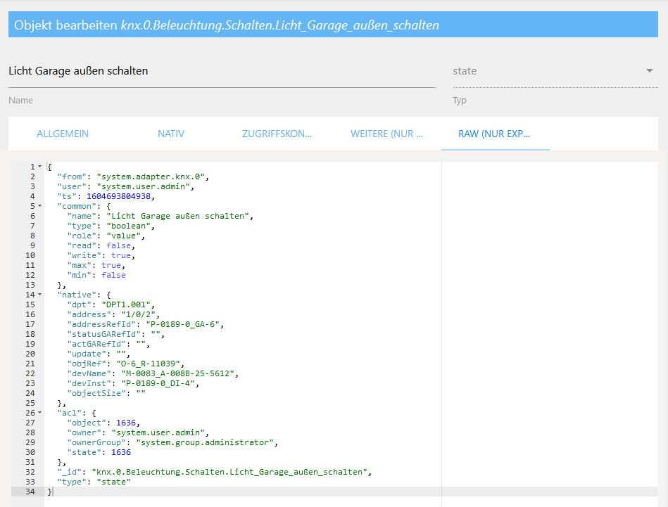

      @hubi-75 Probiere mal in der raw den Datenpunkt read auf false zu stellen und starte den knx Adapter neu hat bei mir erstmal geholfen. Ist aber nicht die Lösung da die Datenpunkte wieder überschrieben werden wenn man ein Projekt neu einliest.

          @hubi-75 Öffne mal auf den Bleistift deinen Datenpunkt der nicht schaltet dort findest du die RAW und dort drin steht read in Zeile 9 wenn das bei dir auf true steht dann ändere das mal auf false speichere alles und starte den KNX Adapter neu.

            @Homer-J Vielen Dank für den Tipp. Dieser ging in die richtige Richtung. Die von Dir angesprochenen Properties in der JSON kann man ja auch über die erste Lasche "Allgemein" ändern. Dieses habe ich in der Vergangenheit auch schon des öfteren getan. Leider ohne Erfolg, was wohl daran lag, dass ich den Adapter nie neu gestartet habe. Dieses habe ich nun einmal gemacht und siehe da: es funktioniert. Danke für den entscheidenden Tipp.
