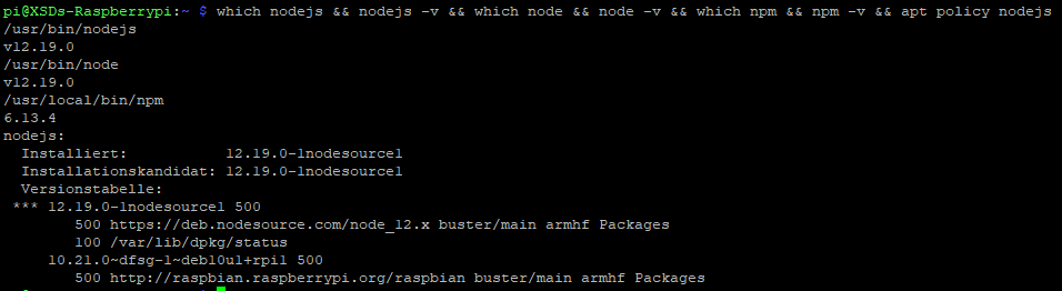

      @XSDiver
      Und das Log sagt dazu?
      NodeJS sauber?
      Bitte Ausgabe von
      which nodejs && nodejs -v && which node && node -v && which npm && npm -v && apt policy nodejs
      zeigen (Falls da Linux läuft)

        @XSDiver
        NodeJS sauber?
        Bitte Ausgabe von

          @XSDiver
          npm ist falsch/doppelt installiert.
          Zieh das glatt:
          https://forum.iobroker.net/topic/35090/howto-nodejs-installation-und-upgrades-unter-debian/3
          X 1 Antwort Letzte Antwort
            @XSDiver
            Zieh das glatt:

            XSDiver
            @Thomas-Braun
            Kannst Du mir sagen wie es aussehen muss, wenns richtig installiert ist?
            • X XSDiver
              @Thomas-Braun
              @XSDiver
              Lies den Thread. Auch den ersten Teil.
              Steht alles drin.

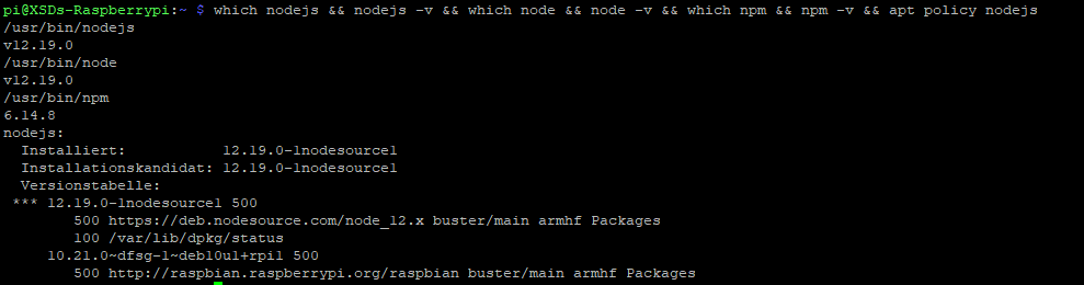

                X Offline
                X Offline
                XSDiver
                @Thomas-Braun
                Passt das so?
                • X XSDiver
                  @Thomas-Braun
                  Passt das so?
                  @XSDiver
                  Bitte keine Screenshots, KonsolenTEXT auch als Text (in CodeTags) wieder ins Forum.
                    @XSDiver

                      @XSDiver Ja, jetzt passt es.

                                          2020-11-04 22:23:36.675  - info: nuki-extended.0 (9684) starting. Version 2.3.0 in /opt/iobroker/node_modules/iobroker.nuki-extended, node: v12.19.0, js-controller: 3.1.6
                                          2020-11-04 22:24:01.714  - info: javascript.0 (1141) script.js.Verschiedenes.CPU-Temperatur: exec: sudo vcgencmd measure_temp
                                          @XSDiver Stell das Polling mal auf 20 Sekunden.
