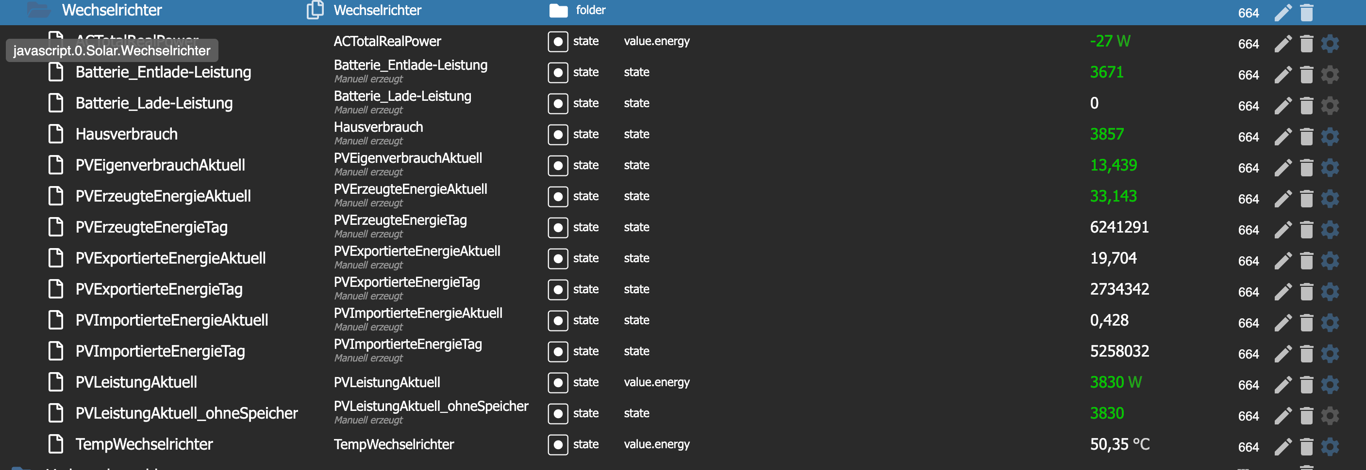

    @glasfaser komisch... bei mir stimmt es nicht...
    Woran kann das hängen, das dies nicht klappt. Kann bei dem Datenpunkt ,,PVLeistungAktuell'' was damit zu tun haben, denn der wert dort wird ja dann abgezogen.
    GlasfaserG 1 Reply Last reply

      @longbow sagte in [Tutorial] SolarEdge -> Modbus -> ioBroker -> Grafana:
      da sollte eigentlich ..
      ohne Akkunutzung :
      mit Akkunutzung :

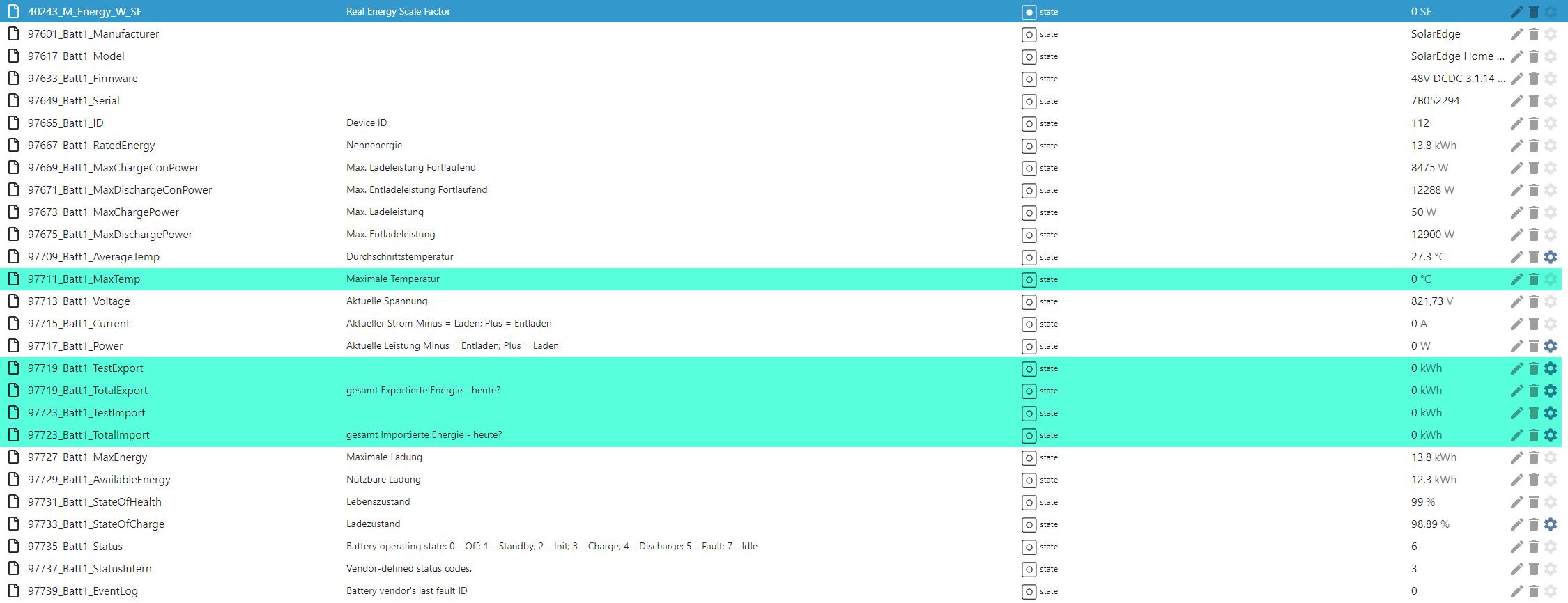

            Mal ne doofe Frage, warum sind bei manchen die Mod-Bus Adressen für den Akku bei 50000 und bei manchen im 100000 er Bereich? Wonach richtet sich das?
            iobroker unter Win10. NPM 10.9.3 Node.js v22.18.0 js-controller 7.0.7
            1 Reply Last reply

                      1. Die max. Temperatur bleibt immer bei 0°C - hat sich auch noch nie geändert
                      2. Die TotalExport Werte schwanken stark - setzen sich auch immer wieder auf 0 zurück. Habe die Adresse mit 2 unterschiedlichen Typen zum Test gepflegt
                      3. Selbiges hab ich mit den TotalImport Werten
                      Hier ein Auszug aus meinen Ergebnissen
                      Hier die Total Import und Export Werte in kWh
                      Hier die angelegten Adressen:
                      _address	deviceId	name	description	unit	type	len	factor	offset	formula	role	room	poll	wp	cw	isScale

                      Ich danke schonmal im Voraus,
                      Apfel

                      • A Apfel85
                        ich bin neu hier und verfolge mit großem Interesse dem Thema. An dieser Stelle vielen Dank für all die Infos, welche bereits im Thread gesammelt wurden.
                        Leider stehe ich vor einem kleinen Batterieproblem..... Ich besitze eine PV-Anlage mit 2 SE Wechselrichtern. Am Hybridwechselrichter ist ein Batteriespeicher angeschlossen. Diesen kann ich mitterweile sehr gut auslesen mit ein paar Ausnahmen. Hat jemand dieses Problem schonmal gehabt bzw. wenn es bei euch nicht existiert, wie sind die Modbuseinstellungen zu sezten?

                          #348
                          Guten Abend,
                          ja ich bin mir mit den Adressen relativ sicher. Diese stammen auch aus dem offiziellen SolarEdge Dokument siehe Anhang Power-Control-Open-Protocol-for-SolarEdge-Inverters.pdf
                          Nur musste ich hier ein paar Modifikationen vornehmen. Die original Adressen funktionieren bei mir nicht. Daher habe ich 1. alle Adressen +40000 gerechnet und anschließend nochmals +1 für Base1. Warum das so ist - keine Ahnung. Aber es tut.
                          Zu deinen Fragen - zunächst nochmals Danke für die Unterstützung - Leider finde ich auch zu diesen Werten keinen Scalefactor. Meine Rechnung basiert lediglich darauf, dass aus Wh -> kWh errechnet werden. Ich arbeite lieber damit.
                          Ich habe mir mal den Spaß erlaubt und eine Datenbank die letzten Tage mitlaufen lassen. Aus den Ergebnissen werde ich auch nicht schlüssig...
                          Die letzten 24h hier zu sehen.
                          in BLAU: TotalExport in kWh
                          in Magenta: TotalImport in kWh
                          Installiert ist ein 13,8 kWh Speicher. Das Ganze läuft nu auch schon >1 Monat. Schlau werde ich leider auch mit verschiedenen Denkansätzen hier nicht....
                          Greetz,
                          Apfel
                          1 1 Reply Last reply

                            @apfel85 Ok, zuerst einmal: Vielen Dank, das Dokument kannte ich noch nicht.
                            Ich habe die Werte inzwischen bei mir eingegeben. Das gleiche Ergebnis wie bei Dir: Max. Temp bleibt Null, die Werte für TotalImport/TotalExport sind unplausibel.
                            Sorry, da weiß ich dann leider auch nicht mehr. ;-)

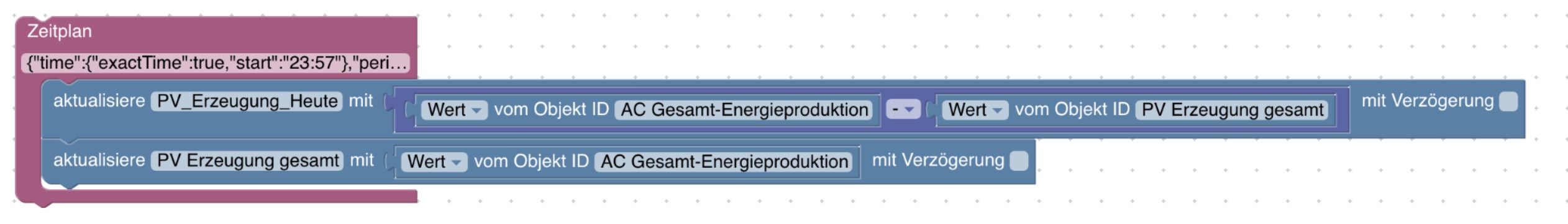

                                        Ich hätte eine Frage zu euren Erfahrungen. Leider habe ich es zuspät gesehen. Daher habe ich es anders gelöst.
                                        iobroker->PHP-script->erhält daten, berechnet + speichert in MySql -> grafana visualisierung
                                        es funktioniert soweit recht gut. ABER zwei Dinge finde ich komisch
                                        1. ALLE WERTE welche ich auslese sind kumulativ. Damit meine ich das ich keine werte mit "Heute erzeugt erhalte".... die Werte werden bei mir alle immer nur weitergezählt.
                                          Daher erhalte ich auch bei 40206 eine unglaublich hohe Zahl. Ist das bei euch auch der Fall?????
                                        2. Ich berechne mir immer den Bedarf aus dem Netz, daher kann ich auch täglich den Zählerstand theoretisch berechnen. Dieser Stimmt aber leide nicht überein. ist das bei euch auch der fall?
                                          Die Werte welche ich berechne, stimmen aber mit der APP bis aufs Komma überein
                                        technikaffin
                                        wrote on last edited by
                                        #355
                                        @jumbo125
                                        Naja wenn Du den Tageswert haben willst, kannst Du Dir den ja aus dem kumulativen ausrechnen, um 23:59 Uhr
                                        AC Gesamt kommt dann vom Wechselrichter kumulativ, die anderen 2 Variablen legst Du Dir selber an. Funktioniert prima bei mir.
                                        J 1 Reply Last reply
                                        • T technikaffin
                                          @jumbo125
                                          jumbo125
                                          #356
                                          @technikaffin danke dir
                                          dachte bei euch kommen die werte vom WR.
                                          ich habe es bereits bei mir mittels php script geändert, da ich ja auch die daten in eine mysql DB schreibe. es hat mich nur interessiert
                                          danke
