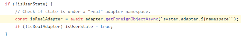

        Ich denke, das ist ein guter Weg ;)
        Also mit zB mit getObject abfragen, ob system.adapter.iqontrol.x existiert. Hab das auch in einem Adapter.
        https://github.com/Mic-M/ioBroker.smartcontrol/blob/f293e84a51263b4212de53ccad11718090d43002/lib/helper.js#L290

                Das gezeigte ist ein Selektor, getObject() braucht es da nicht. Eigentlich wird hier nur geprüft ob es (System-)Datenpunkte für einen Adapter gibt, man könnte auch direkt den .alive DP prüfen und falls vorhanden mit getState() prüfen ob wahr oder falsch. Interessant wäre evtl noch der .connected
                Selektor ist echt unnötig hier, danke für den Hinweis :) Für's Protokoll, im o.g. Adapter-Code prüfe ich nur auf Existenz, Stichwort hier "isRealAdapter", egal ob der gerade läuft oder nicht:
                Ist ansonsten halt die Frage, was man will (use case). Prüfung ob Adapter installiert vs. Prüfung ob Adapter auch gerade läuft vs. Status (gelb/rot/grün), etc. ;-)
