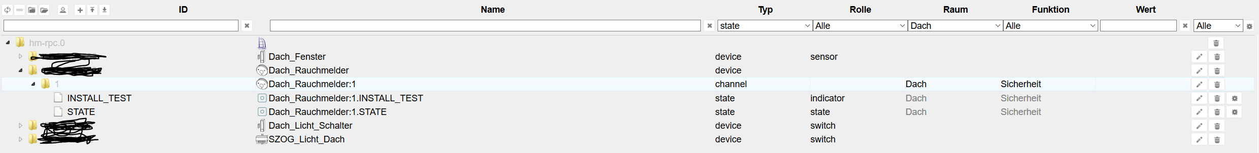

          Der State wechselt zwischen true und false; true = Rauchmeldung (so hat es jedenfalls beim DashUi funktioniert). Im Feld "Wert für die Bedingung" habe ich es auch mit "true" versucht - ohne erfolg.
          Wie schon geschrieben: auffällig ist, dass der Wert "leer" ist (siehe auch screenshot "object").

              ich glaub wir kommen dem Problem näher:
              Ich habe sowohl "alte" Homematic als auch die aktuelle Version der Rauchmelder im Einsatz.
              Im Reiter "Zustände" gibt es für alle "alten" Rauchmelder keinen "State"
              Für die beiden "neuen" Rauchmelder schon.
              Hoffe, das hilft 😐

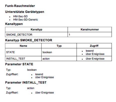

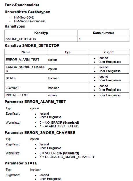

                      EQ-3 Datenblatt sagt, dass der Datenpunkt beider Modelle vom Typ boolean ist (true/false)
                      http://www.eq-3.de/Downloads/eq3/downlo … kunden.pdf
                      Seite 263ff oder schnell Screenshot 261_bildschirmfoto_2016-11-25_um_20.57.50.jpg
                      Also muss der Wert für die Bedingung true sein
                      Pix
