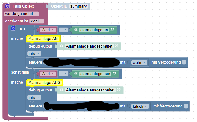

                    @mcBirne sagte in Per Alexa Sprachbefehl eine Variable ändern:
                    Was ist bei der Routine der Trigger?
                    Du triggerst den Text im Alexa2 Adapter (alarmanlage an oder alarmanlage aus)
                    Der trigger DP ist so wie hier zu sehen
                    alexa2.0.History.summary
                    Die Routine bzw. die zwei Routinen nennst Du genau so (alarmanlage an oder alarmanlage aus) und schaltest irgendeine Aktion.
                    mcBirneM 1 Antwort Letzte Antwort

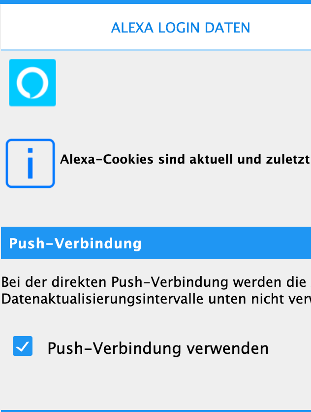

                        Leider steht in der summary bei mir noch etwas sehr altes
                        Pushverbindung Haken drinn ?
                        ansonsten gib mal einen Befehl an Alexa und beobachte die summary, die muß sich fast live verändern. Sonst mal den Browser refreshen.

                          @dslraser
                          Push Verbindung ist aktiviert.
                          Der Fehler war, dass ich es über die Alexa App auf meinem Handy versucht habe. Wenn ich an ein Alexa-Geräte gehe klappt es. Danke für die Tipps!
