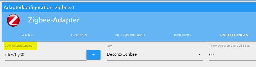

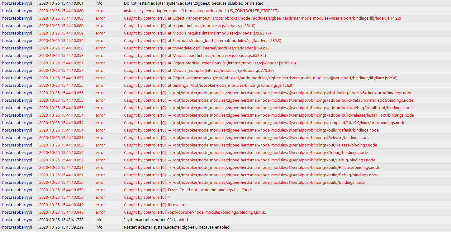

    Hallo Zusammen,
    Bitte um Rücksicht falls es sich hier um einen Fehler meinerseits handelt.
    Habe den Zigbee Adapter v1.2.1 installiert und meinen cc2531 wie im Youtube Tutorial geflasht.
    Bei der Eingabe im Terminal von: ls -l /dev/serial/by-id
    wird mein Cc2531 auch erkannt:
    lrwxrwxrwx 1 root root 13 Oct 15 12:17 usb-Texas_Instruments_TI_CC2531_USB_CDC___0X00124B001949C0B0-if00 -> ../../ttyACM0
    In den Einstellungen des Zigbee Adapters im COM-Anschlussname vorlgendes eingegeben:
    /dev/serial/by-id/usb-Texas_Instruments_TI_CC2531_USB_CDC___0X00124B001949C0B0-if00
    wenn ich nun den Adapter starte bleibt diese rot.
    Meine Log Meldungen sind diese:
    Kann mir jemand sagen wo der Fehler liegt.
    Mit freundlichen Grüssen
    Thomas K

      Bitte poste das Log (in code tags) als Text, nicht als Screenshot aus dem Admin. Dazu den Button "log herunterladen" benutzen und den entsprechend relevanten Bereich mit dem Fehler heraus kopieren.
      Mit den vorhandenen Informationen ist das ansonsten schwierig.

              Hallo Zusammen, ich bräuchte Hilfe, mein Zigbee Adapter ist nach dem Update von Nodejs, npm und Admin die ganze zeit auf rot.
              Das Einzige was von den dreien grün ist, ist "Verbunden mit Zigbee"
              Update scheitert auch... habe im obigen Post gelesen einfach mal aktuallisieren aber das geht schon nicht, bei mir zumindest.
              Ich habe vor erstmal den Zigbee Adapter des Masters zu aktuallisieren.
              Hier mein Log dazu.
              host.Master	2020-12-04 19:55:37.134	info	Rebuild for adapter system.adapter.zigbee.0 not successful in 3 tries. Adapter will not be restarted again. Please execute "npm install --production" in adapter directory manually.
              host.Master	2020-12-04 19:55:37.133	error	instance system.adapter.zigbee.0 terminated with code 1 (JS_CONTROLLER_STOPPED)
              host.Master	2020-12-04 19:55:37.132	error	Caught by controller[0]: at Module.load (internal/modules/cjs/loader.js:863:32)
              host.Master	2020-12-04 19:55:37.132	error	Caught by controller[0]: at Object.Module._extensions..js (internal/modules/cjs/loader.js:1027:10)
              host.Master	2020-12-04 19:55:37.131	error	Caught by controller[0]: at Module._compile (internal/modules/cjs/loader.js:999:30)
              host.Master	2020-12-04 19:55:37.131	error	Caught by controller[0]: at Object.<anonymous> (/opt/iobroker/node_modules/serialport/lib/bindings/linux.js:2:36)
              host.Master	2020-12-04 19:55:37.131	error	Caught by controller[0]: at bindings (/opt/iobroker/node_modules/bindings/bindings.js:81:44)
              host.Master	2020-12-04 19:55:37.130	error	Caught by controller[0]: at require (internal/modules/cjs/helpers.js:74:18)
              host.Master	2020-12-04 19:55:37.130	error	Caught by controller[0]: at Module.require (internal/modules/cjs/loader.js:887:19)
              host.Master	2020-12-04 19:55:37.130	error	Caught by controller[0]: at Function.Module._load (internal/modules/cjs/loader.js:708:14)
              host.Master	2020-12-04 19:55:37.129	error	Caught by controller[0]: at Module.load (internal/modules/cjs/loader.js:863:32)
              host.Master	2020-12-04 19:55:37.129	error	Caught by controller[0]: at Object.Module._extensions..node (internal/modules/cjs/loader.js:1057:18)
              host.Master	2020-12-04 19:55:37.128	error	Caught by controller[0]: the module (for instance, using `npm rebuild` or `npm install`).
              host.Master	2020-12-04 19:55:37.128	error	Caught by controller[0]: NODE_MODULE_VERSION 72. Please try re-compiling or re-installing
              host.Master	2020-12-04 19:55:37.128	error	Caught by controller[0]: NODE_MODULE_VERSION 57. This version of Node.js requires
              host.Master	2020-12-04 19:55:37.127	error	Caught by controller[0]: was compiled against a different Node.js version using
              host.Master	2020-12-04 19:55:37.127	error	Caught by controller[0]: Error: The module '/opt/iobroker/node_modules/serialport/build/Release/serialport.node'
              host.Master	2020-12-04 19:55:37.127	error	Caught by controller[0]: ^
              host.Master	2020-12-04 19:55:37.126	error	Caught by controller[0]: throw e
              host.Master	2020-12-04 19:55:37.125	error	Caught by controller[0]: /opt/iobroker/node_modules/bindings/bindings.js:88
              host.Master	2020-12-04 19:55:35.768	info	instance system.adapter.zigbee.0 started with pid 15801
              host.Master	2020-12-04 19:55:35.699	info	"system.adapter.zigbee.0" enabled
              host.Master	2020-12-04 19:55:09.247	info	iobroker exit 0
              host.Master	2020-12-04 19:55:08.217	info	iobroker Adapter "zigbee" updated
              host.Master	2020-12-04 19:55:08.155	info	iobroker upload [0] zigbee.admin /opt/iobroker/node_modules/iobroker.zigbee/admin/admin.js admin.js application/javascript
              host.Master	2020-12-04 19:55:08.094	info	iobroker upload [1] zigbee.admin /opt/iobroker/node_modules/iobroker.zigbee/admin/img/86plug.png img/86plug.png image/png
              host.Master	2020-12-04 19:55:08.032	info	iobroker upload [2] zigbee.admin /opt/iobroker/node_modules/iobroker.zigbee/admin/img/86sw1.png img/86sw1.png image/png
              host.Master	2020-12-04 19:55:07.963	info	iobroker upload [3] zigbee.admin /opt/iobroker/node_modules/iobroker.zigbee/admin/img/86sw2.png img/86sw2.png image/png
              host.Master	2020-12-04 19:55:07.888	info	iobroker upload [4] zigbee.admin /opt/iobroker/node_modules/iobroker.zigbee/admin/img/Eurotronic_Spirit_04.png img/Eurotronic_Spirit_04.png image/png
              host.Master	2020-12-04 19:55:07.814	info	iobroker upload [5] zigbee.admin /opt/iobroker/node_modules/iobroker.zigbee/admin/img/FLOALT.panel.WS.png img/FLOALT.panel.WS.png image/png
              host.Master	2020-12-04 19:55:07.739	info	iobroker upload [6] zigbee.admin /opt/iobroker/node_modules/iobroker.zigbee/admin/img/TRADFRI.bulb.E27.png img/TRADFRI.bulb.E27.png image/png
              host.Master	2020-12-04 19:55:07.667	info	iobroker upload [7] zigbee.admin /opt/iobroker/node_modules/iobroker.zigbee/admin/img/TRADFRI.remote.control.png img/TRADFRI.remote.control.png image/png
              host.Master	2020-12-04 19:55:07.596	info	iobroker upload [8] zigbee.admin /opt/iobroker/node_modules/iobroker.zigbee/admin/img/aqara.switch.png img/aqara.switch.png image/png
              host.Master	2020-12-04 19:55:07.498	info	iobroker upload [9] zigbee.admin /opt/iobroker/node_modules/iobroker.zigbee/admin/img/aqara_bulb.png img/aqara_bulb.png image/png
              host.Master	2020-12-04 19:55:07.413	info	iobroker upload [10] zigbee.admin /opt/iobroker/node_modules/iobroker.zigbee/admin/img/aqara_numan_body_sensor.png img/aqara_numan_body_sensor.png image/png
              host.Master	2020-12-04 19:55:07.340	info	iobroker upload [11] zigbee.admin /opt/iobroker/node_modules/iobroker.zigbee/admin/img/aqara_temperature_sensor.png img/aqara_temperature_sensor.png image/png
              host.Master	2020-12-04 19:55:07.267	info	iobroker upload [12] zigbee.admin /opt/iobroker/node_modules/iobroker.zigbee/admin/img/battery_p.png img/battery_p.png image/png
              host.Master	2020-12-04 19:55:07.191	info	iobroker upload [13] zigbee.admin /opt/iobroker/node_modules/iobroker.zigbee/admin/img/battery_v.png img/battery_v.png image/png
              host.Master	2020-12-04 19:55:07.119	info	iobroker upload [14] zigbee.admin /opt/iobroker/node_modules/iobroker.zigbee/admin/img/bitron_plug.png img/bitron_plug.png image/png
              host.Master	2020-12-04 19:55:07.048	info	iobroker upload [15] zigbee.admin /opt/iobroker/node_modules/iobroker.zigbee/admin/img/contact.png img/contact.png image/png
              host.Master	2020-12-04 19:55:06.972	info	iobroker upload [16] zigbee.admin /opt/iobroker/node_modules/iobroker.zigbee/admin/img/ctrl_ln1.png img/ctrl_ln1.png image/png
              host.Master	2020-12-04 19:55:06.897	info	iobroker upload [17] zigbee.admin /opt/iobroker/node_modules/iobroker.zigbee/admin/img/ctrl_ln2.png img/ctrl_ln2.png image/png
              host.Master	2020-12-04 19:55:06.825	info	iobroker upload [18] zigbee.admin /opt/iobroker/node_modules/iobroker.zigbee/admin/img/ctrl_neutral1.png img/ctrl_neutral1.png image/png
              host.Master	2020-12-04 19:55:06.756	info	iobroker upload [19] zigbee.admin /opt/iobroker/node_modules/iobroker.zigbee/admin/img/ctrl_neutral2.png img/ctrl_neutral2.png image/png
              host.Master	2020-12-04 19:55:06.694	info	iobroker upload [20] zigbee.admin /opt/iobroker/node_modules/iobroker.zigbee/admin/img/cube.png img/cube.png image/png
              host.Master	2020-12-04 19:55:05.114	info	iobroker upload [30] zigbee.admin /opt/iobroker/node_modules/iobroker.zigbee/admin/img/gledopto_bulb.png img/gledopto_bulb.png image/png
              host.Master	2020-12-04 19:55:04.412	info	iobroker upload [40] zigbee.admin /opt/iobroker/node_modules/iobroker.zigbee/admin/img/innr.png img/innr.png image/png
              host.Master	2020-12-04 19:55:03.727	info	iobroker upload [50] zigbee.admin /opt/iobroker/node_modules/iobroker.zigbee/admin/img/lumi_lock_v1.png img/lumi_lock_v1.png image/png
              host.Master	2020-12-04 19:55:03.049	info	iobroker upload [60] zigbee.admin /opt/iobroker/node_modules/iobroker.zigbee/admin/img/osram_surface_light_tw.png img/osram_surface_light_tw.png image/png
              host.Master	2020-12-04 19:55:02.313	info	iobroker upload [70] zigbee.admin /opt/iobroker/node_modules/iobroker.zigbee/admin/img/philips_hue_rwl021.png img/philips_hue_rwl021.png image/png
              host.Master	2020-12-04 19:55:01.586	info	iobroker upload [80] zigbee.admin /opt/iobroker/node_modules/iobroker.zigbee/admin/img/sensor_motion_aq2.png img/sensor_motion_aq2.png image/png
              host.Master	2020-12-04 19:55:00.942	info	iobroker upload [90] zigbee.admin /opt/iobroker/node_modules/iobroker.zigbee/admin/img/unknown.png img/unknown.png image/png
              host.Master	2020-12-04 19:55:00.120	info	iobroker npm ERR! A complete log of this run can be found in:npm ERR! /home/iobroker/.npm/_logs/2020-12-04T18_55_00_014Z-debug.log
              host.Master	2020-12-04 19:54:59.933	info	iobroker ERR! notsup Unsupported engine for dissolve@0.3.3: wanted: {"node":"~0.10.0"} (current: {"node":"12.20.0","npm":"6.14.8"})npm ERR! notsup Not compatible with your version of node/npm: disso
              host.Master	2020-12-04 19:54:59.928	info	iobroker npm
              host.Master	2020-12-04 19:54:59.880	info	iobroker npm ERR! code ENOTSUP
              host.Master	2020-12-04 19:54:17.956	info	iobroker npm install iobroker.zigbee@1.3.1 --loglevel error --prefix "/opt/iobroker" (System call)
              host.Master	2020-12-04 19:54:17.952	info	iobroker NPM version: 6.14.8
              host.Master	2020-12-04 19:54:16.918	info	iobroker Update zigbee from @0.9.2 to @1.3.1
              host.Master	2020-12-04 19:54:13.711	info	iobroker upgrade zigbee

              @Mapio90
              which nodejs && nodejs -v && which node && node -v && which npm && npm -v && apt policy nodejs
              iobroker stop
              cd /opt/iobroker
              npm rebuild
              iobroker fix
              iobroker update
              iobroker upgrade self
                @Mapio90
                iobroker stop
                cd /opt/iobroker
                npm rebuild
                iobroker fix
                iobroker update

                  @Mapio90
                  npm rebuild
                  baut die ioBroker-Module neu gegen die geänderte node-Version.
                  Eigentlich sollte der Broker das selber erkennen und durchführen, funktioniert aber noch nicht in allen Fällen.
