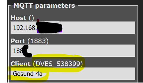

        Der Eintrag in den MQTT-Einstellungen sieht so aus:

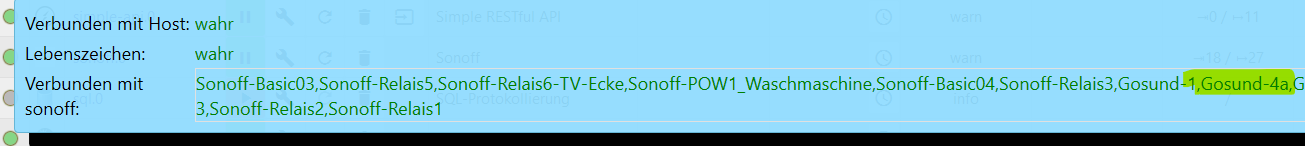

        Also Gosund 4a. Und das taucht auch in der Instanzaufzählung auf:

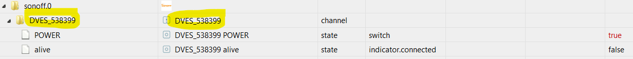

        In den Objekten gibt es keine Gosund-4a, dafür aber das DVES_538399, wie der Stecker fabrikmäßig heißt.
        Dessen Zeitstempel sind auch seltsam:
        Die letzte Zeitänderung könnte vom letzten Einsatz stammen, bevor ich sie vorläufig deaktiviert habe. Der Zeitstempel könnte kurz vor der Änderung der IP sein.
        Jetzt würde ich den Eintrag in den Objekten DVES_538399 löschen, bin aber jetzt ein gebranntes Kind und frage lieber noch mal nach ... ;-)

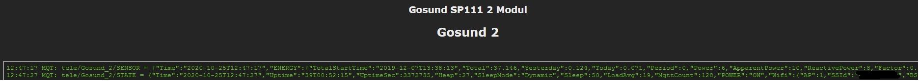

          Tasmota Konsole sendet Werte ?

            Die Gosund produziert Werte:
